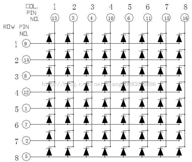

1、LED点阵屏显示原理概述
图1-1为一种8x8的LED点阵单色行共阳模块的内部等效电路图,对于红光LED其工作正向电压约为1.8v,其持续工作的正向电流一般10ma左右,峰值电流可以更大。如下图,当某一行线为高电平而某一列线为低时,其行列交叉的点就被点亮,当某一行线为低电平时,无论列线如何,对应的这一行的点全部为暗。LED点阵屏显示就是通过一定的频率进行逐行扫描,数据端不断输入数据显示,只要扫描频率足够高,由于人眼的视觉残留效应,就可以看到完整的文字或图案信息。通常有4、8、16线扫描方式,扫描行数越少,点阵的显示亮度越好,但相应硬件数据寄存器需求也越多。
图1-1 点阵内部原理图
