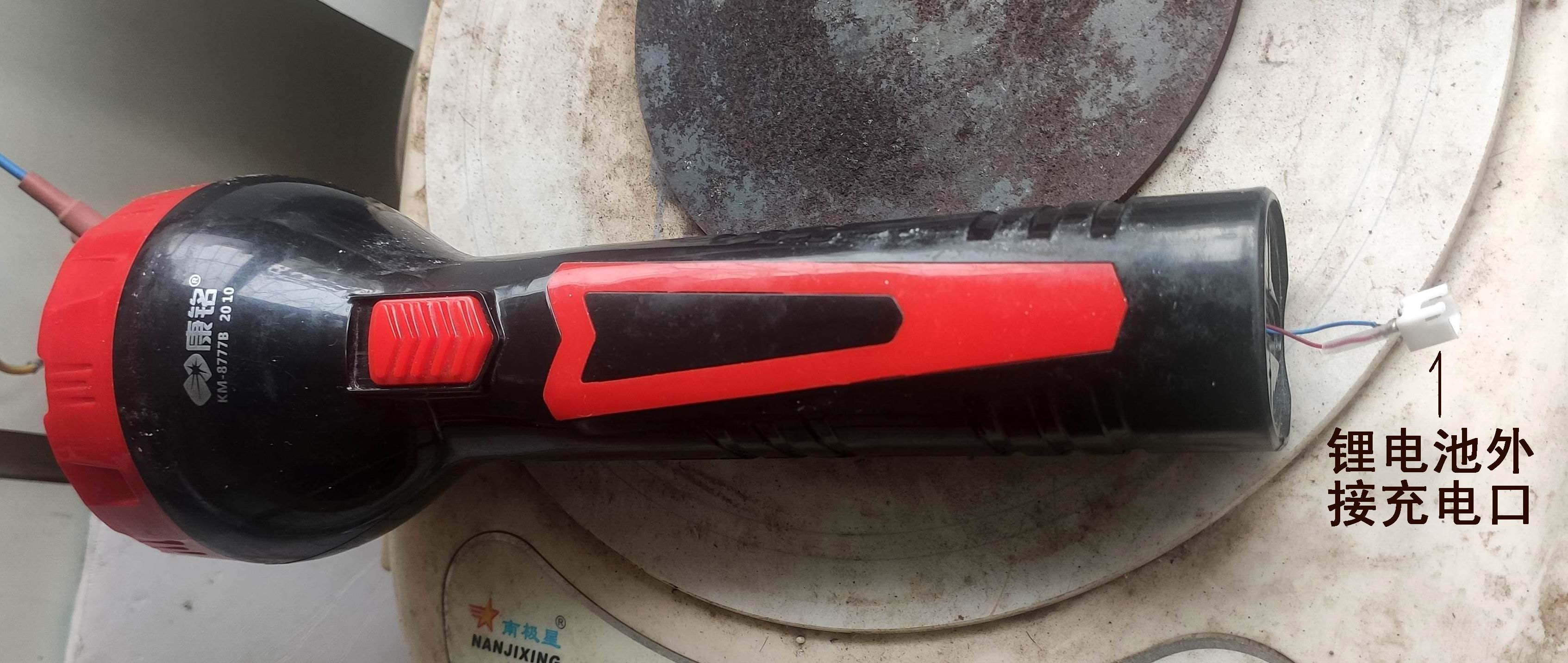

可升级下;
光源用铝基板贴3030灯珠;
电池换成片状锂电;
去掉充电板,加个迷你充电口,外置充电;
用IC做灯光控制;

ID:460466 发表于 2025-10-25 09:33 | 只看该作者
量子工业 发表于 2023-10-22 16:57
可升级下;
光源用铝基板贴3030灯珠;
电池换成片状锂电;
这种手电筒常见的是铅酸电池坏掉,换用锂电池还有使用价值。关键是锂电池的充电。直接用原电容降压充电,锂电池还得怀!外加锂电池充电电路,用常见的输出5V的手机充电器正向串联一个4007二极管降压应该可以,当然把5V充电器降压为输出4.0-4.2V更好。
