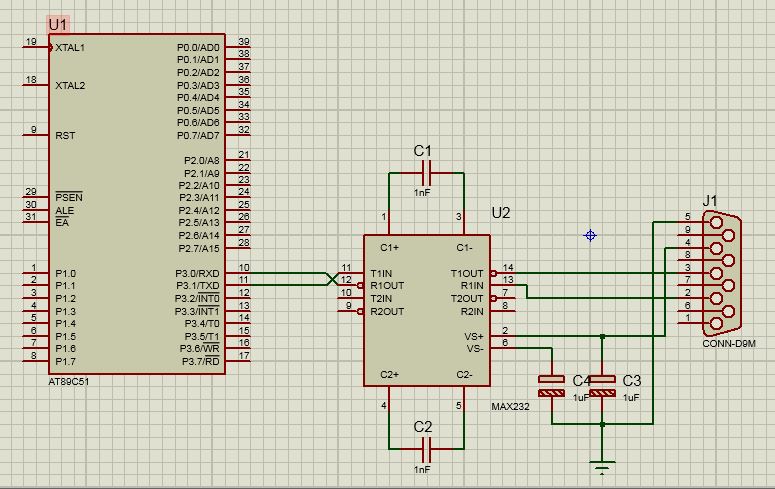

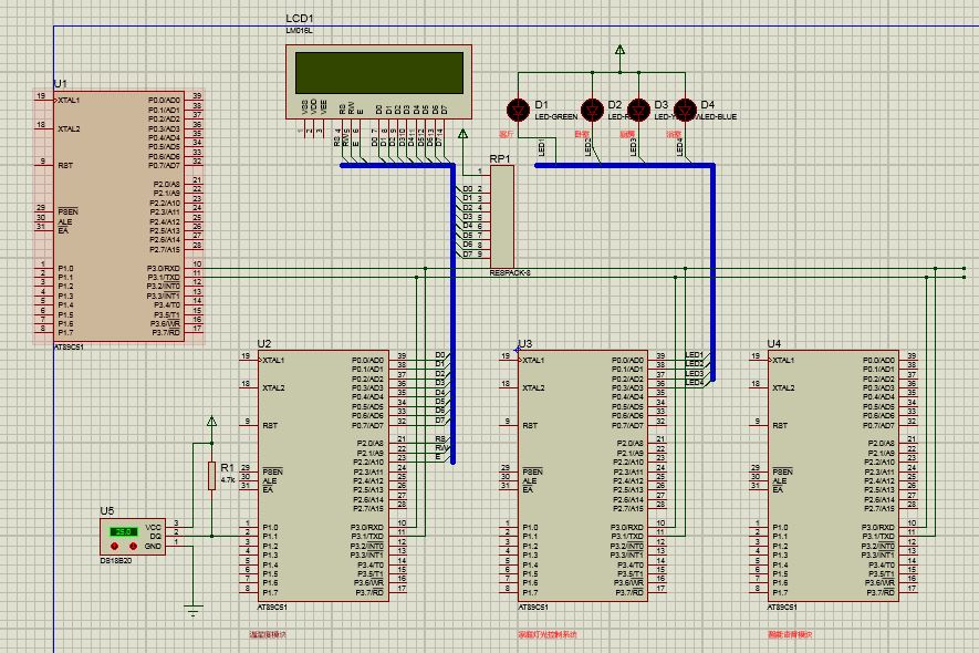

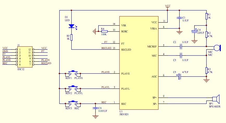

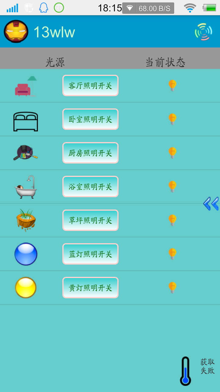

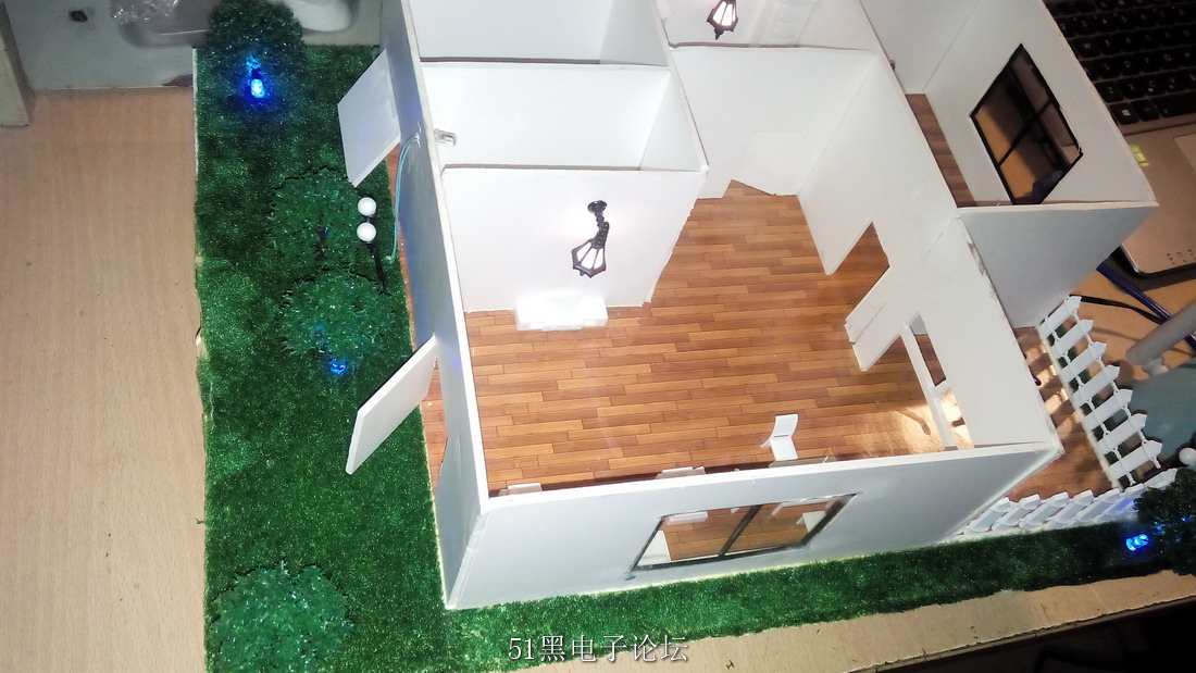

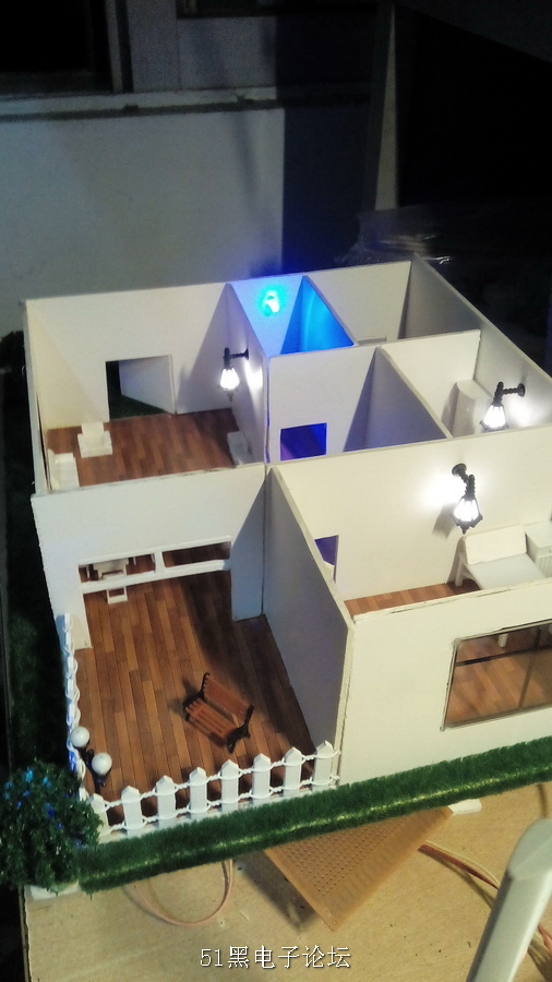

基于51单片机和安卓手机的无线智能家居制作
通过android手机控制51进而控制整个系统。

这就是个想法 做模型玩玩还可以 实际操作太难了 一般的家里 从中心到各灯之间的线有十几到几十米 怎么布线啊 强电都连到中心点么 不集控就要通讯 每个地方一个子模块

这只是个遥控开关,还算不上智能吧?

在入户的配电箱那里并联这些电路到单片机控制电路上
就好了啊
如果您的设备出故障了,断电就好了
还能用原来的空气开关控制呢

手机APP用户名密码怎么填
