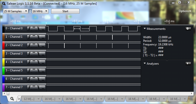

单片机产生38K频率波程序的问题
#include<reg52.h>
sbit led=P1^0;
void main()
        TMOD=0X01;
        TH0=(65536-13)/256;
        TL0=(65536-13)%256;
        EA=1;
        ET0=1;
        TR0=1;
void T0_time() interrupt 1
        TH0=(65536-13)/256;
        TL0=(65536-13)%256;
        led=~led;
}                                                     (注:12MHZ晶振)
哪位大神能够接受一下,明明是38k频率的波形,为什么用逻辑分析仪测出来不对,不仅时间不是13us左右,而且高低电平的时间还不一样???????

ID:67175 发表于 2015-11-28 07:32 | 只看该作者
这样看看行不
#include<reg52.h>
sbit led=P1^0;
void main()
        TMOD=0X01;
        TH0=(65536-13)/256;
        TL0=(65536-13)%256;
        EA=1;
        ET0=1;
        TR0=1;       while(1)
       TR0=0;
        TH0=(65536-13)/256;
        TL0=(65536-13)%256;
        led=~led;
       TR0=1;
