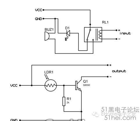

材料:洞洞板(万能板)、杜邦线、三极管(S8550)、光敏电阻、色环电阻(2K)、排针排座若干、蜂鸣器、*继电器。
工具:电烙铁、焊锡丝、松香等。
步骤:
1. 先看懂电路图:
2. 按照电路图焊接元件。

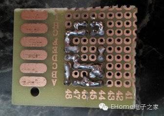

三极管和光敏电阻处可以使用圆排座,方便日后更换元件。
反面:

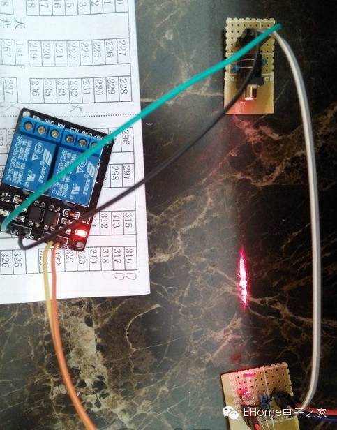

3. 用杜邦线链接继电器并接通电源
4. 如图所示,激光对准光敏电阻,继电器灯亮,常开端连通。

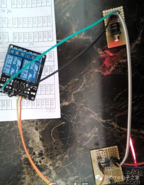

5. 移走激光,继电器灯灭,常闭端连通。
6. 可以在继电器接上蜂鸣器构成报警电路。
温馨提示:
1、辨别三极管极性:
2、如果没有(或不需要)继电器,可以直接在output端接上负载,比如蜂鸣器,LED电珠。
3、因为上面用的是光敏电阻,所以对任何光信号都有反应,并不一定是激光,所以在光线良好的环境中就算没有激光,output端也会输出高电平信号。但是上图电路可以把光敏电阻替换为光敏二极管,光敏二极管对光的定向接收效果比较好。
