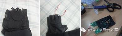

  步骤二:选择手套
选择的手套必须是足够宽松,不然放不下鼠标的电路板。
  刚好现在使用的鼠标有一个小电路板,所以安装内部回路还没有太大的麻烦
在第一次制作这个可穿戴鼠标的时候,其实身边没有一个合适的手套,所以用的是健身房手套。为了方便,建议使用具有每个手指单独开口的手套,因为如果直接用露指手套,那么最后将不得不重新独立的把它们分开。
  那么,你准备好牺牲自己的一双手套了吗?
  步骤三:修改电路
1.首先,你要拆除左边和右边的单击按钮,然后是中间的滚动按钮。
  2.然后用绝缘胶带将电路板隔离起来
  步骤四:准备手套
现在,用剪刀剪开手套,然后将电路板插进去。
   准备四根一样长的电线,待会用来连接按钮。
   往手套中插入电线,效果如图所示
   设计中,我们的食指是当作鼠标的左键,而中指是当作鼠标的右键,所以我们只需要将按钮安装在手套的这两个手指位置上。
   把电线焊接在之前从电路板上拆卸按钮的地方
   电线的另一端将被用于按钮
  步骤五:插入电路板
将电路板小心的套入手套内
   在手套的下方做个标记作塑料棱镜(参见图片)
   沿着刚刚做的标记用剪刀剪下来
   测试鼠标,看看它是否工作正常
  步骤六:安装按钮
先把按钮装在一块穿孔板上
   然后,把按钮和电线焊接起来(参考图片)
   现在是整个项目最难的部分—缝合凭借,把手套的食指跟中指部分缝合起来
  步骤七:完工
现在鼠标的功能已经实现了!!!!
