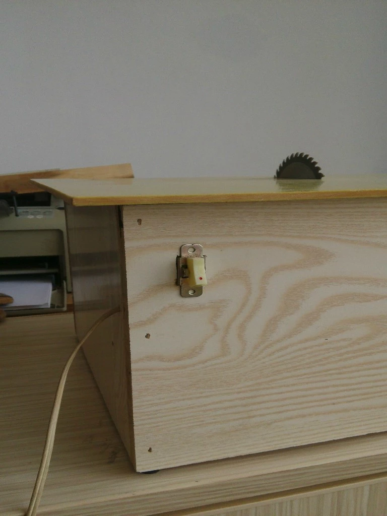

       经常做小东西没有合适的工具十分别扭,比如给小木板下料用手锯容易跑偏。于是淘宝了小套件自己做了个小台锯,体积不大,台面40cmx35cm,高度21cm,算是迷你型的,锯片4寸直径的,锯片厚度是1.6mm的,这个厚度很少见,商家说是定制的,应该说是标准尺寸中最小的了,可以开最厚3cm的木板,呵呵,其实有了靠山以后可以正反各开3cm,加起来就是6cm厚了。除了大框架和台面的靠山板是邻家木工哥哥免费做的外,其他都是自制的,经使用还真不错。
外观来啦:
里面隔开了,防止锯末串到轴承和电机里
这四个孔是主轴的轴承固定螺杆,直接拧做台面上,因为是环氧树脂板,硬度很高,螺杆攻在里面很牢靠。
长自攻丝螺丝固定台面到大口型框架上的,开的沉孔,保持台面平整。
开沉孔的工具,小电钻,这个是775电机,劲头不够大,4、5十瓦。
这就是主角,80w的直流电机,带4寸锯片力量足够了
这是自制的整流板,把220v交流变成直流给电机供电的,直接螺丝拧在木框上也比较牢靠的。
隔离板是三合板裁的,上面的圆缺口是主轴的位置
开始也是打算在台面开孔拧螺丝固定电机的,后来灵机一动上了哥俩好万能胶,也是比较好的方法,台面少了四个螺丝孔,比较美观平整,可惜主轴 轴承已经开了孔。
这个是船型开关,把孔开的稍小直接赛紧了可以免了固定螺丝。
这就是靠山,我加了块透明的有机玻璃,安全第一不能马虎。c型夹子来自南方,但比较有意思的是,收到后竟然发现是龙口产的!
肚子里还是有货儿的,不过比较敞亮。
赛赛!赛又那拉!够白!
