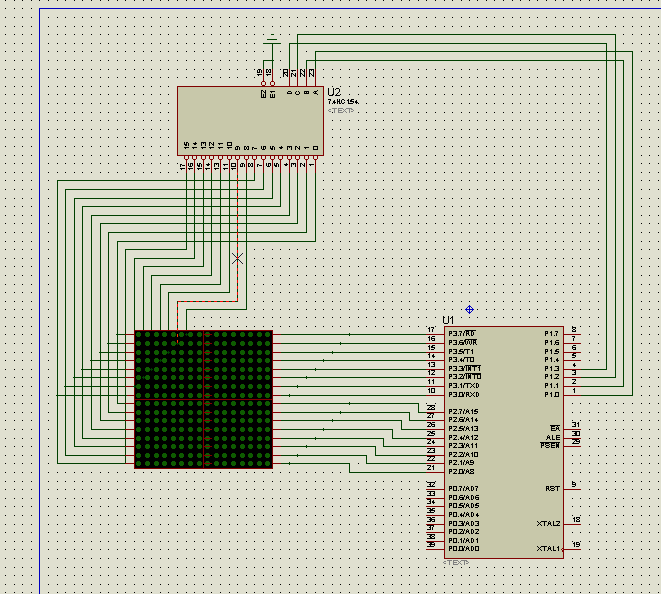

让单片机点阵移动速度加快 原理图要改什么?
ID:100504 发表于 2015-12-29 14:07 | 只看该作者 回帖奖励 |倒序浏览 |阅读模式

ID:100504 发表于 2015-12-29 14:08 | 只看该作者
求大神分析下   怎么在程序里面加一个让移动速度加快的程序  原理图要改什么
ID:1 发表于 2015-12-29 16:43 来自触屏版 | 只看该作者
如果是滚动显示的速度加快,是不需要修原理图的。改程序就行了
ID:100504 发表于 2015-12-29 17:32 | 只看该作者
那要改哪里呢   而且滚动加速不是要按键给它加速吗
ID:58502 发表于 2015-12-29 22:29 来自触屏版 | 只看该作者
修改延时时间就可以了,
ID:100504 发表于 2015-12-31 00:49 | 只看该作者
liaolinhui 发表于 2015-12-29 22:29
修改延时时间就可以了,
能写出来吗
