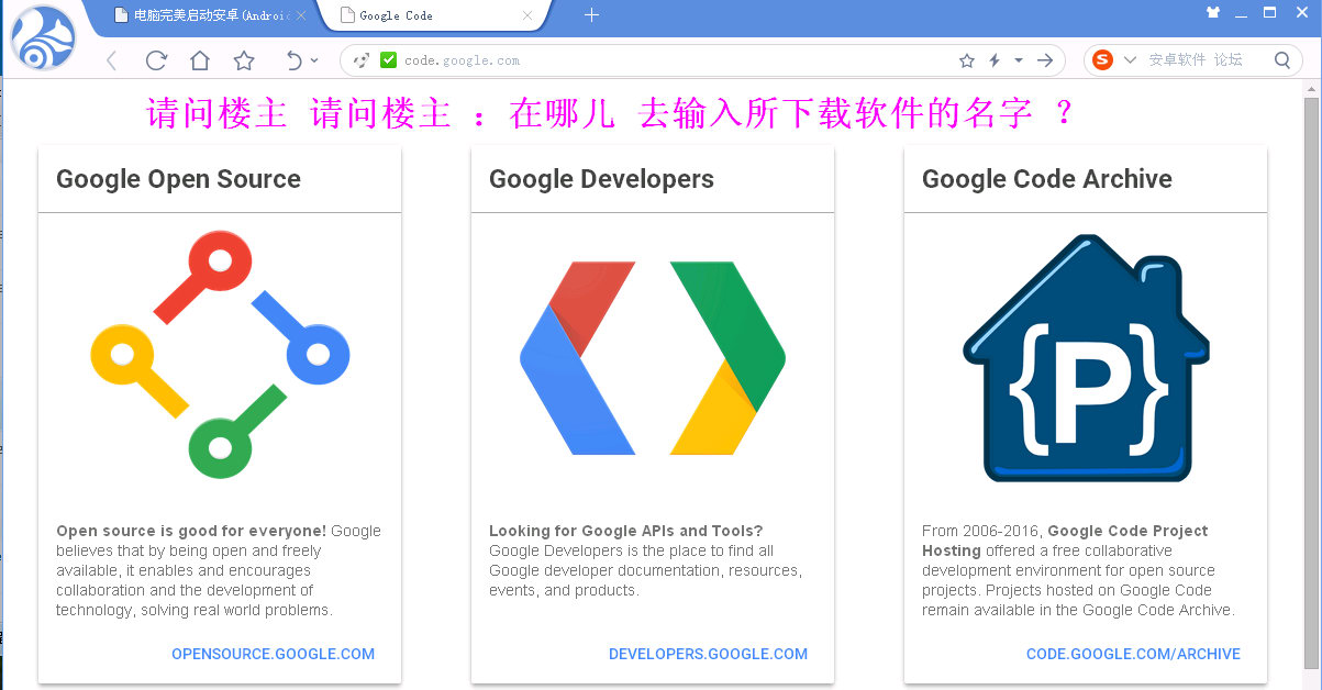

ID:816785 发表于 2020-10-15 17:31 | 只看该作者
楼主 你好, 请问 下载的 软件包 ,
会不会 针对 专门某个 CPU 的 电脑哟 !?
我的 台式电脑 是 高功率 AMD CPU 哦 !?
ID:816785 发表于 2020-10-15 17:43 | 只看该作者
呼叫 楼主 呼叫 楼主 : 请问 请问
安卓 Google 刷机包 的 准确的 英文名称 ?

ID:890975 发表于 2021-3-11 22:13 | 只看该作者
caosix 发表于 2020-10-15 17:43
呼叫 楼主 呼叫 楼主 : 请问 请问
aosp?
