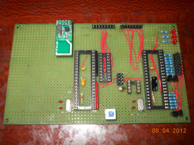

前天终于把两个单片机用SPI接口通讯的试验做成功了。
现在正在研究NRF24L01。把这个实验做成功,再添加到智能房间程序中,就可以用无线遥控家里的用电器了。
2012年5月1日
NRF24L01 收发实验己成功。
2012年5月6日
前几天研究NRF2401时,一不小心接错了线,烧坏了一块。
昨天又在淘宝上买了两块,现在还在路上。

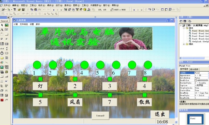

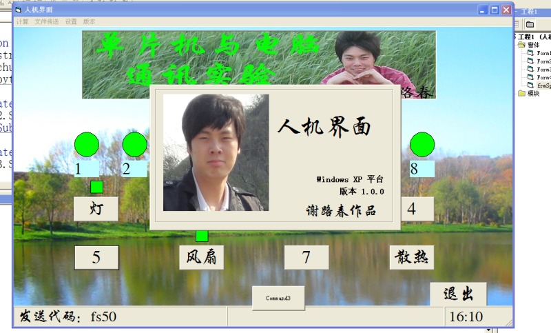

这几天又研究了VB程序,就是在我去年编的那个人机界面上改的。取名叫“人机界面”。 下面是截图:
能实现的功能有:
8个命令按钮可控制P0的状态,单击一次,状态取反。
绿色正方形指示P0各位状态。
8个绿色圆点指示P2口各位状态。
指示都是具有实时性的。只要端口状态改变,单片机就会把状态发给电脑指示出来。

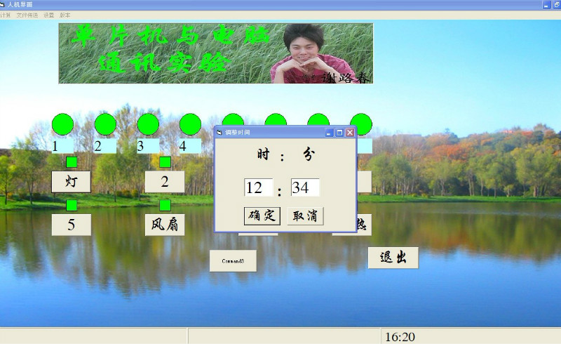

前几天又加了个调时窗口,调时窗口的程序有检测输入时数据是否合法功能。对不合法的数据,将拒绝输入。
经过多次调试,现己实现了电脑对DS1302的调时。
调时的过程是,电脑发把时间数据发给1号机,一号机再发给2号机,和电脑。

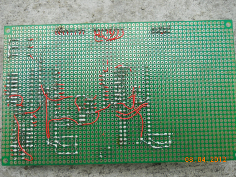

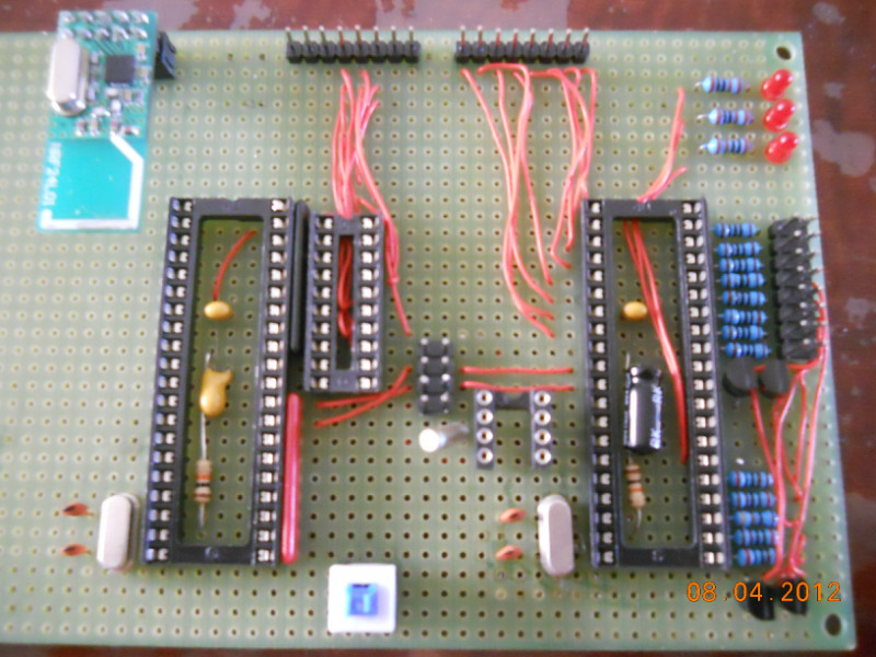

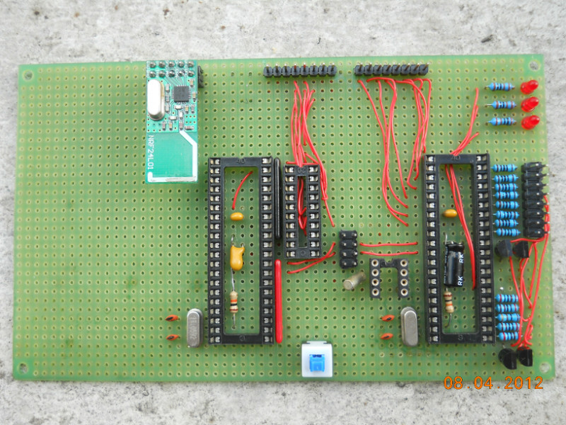

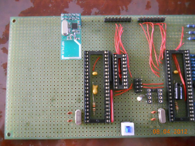

智能房间的硬件工作,从上个星期天正式开始了。这次为了确保能稳定可靠的工作,我尽量的避免了用细如牛毛的细铜丝作跳线。下面的图片是进展情况。
2012年8月5日

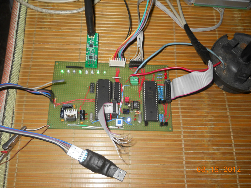

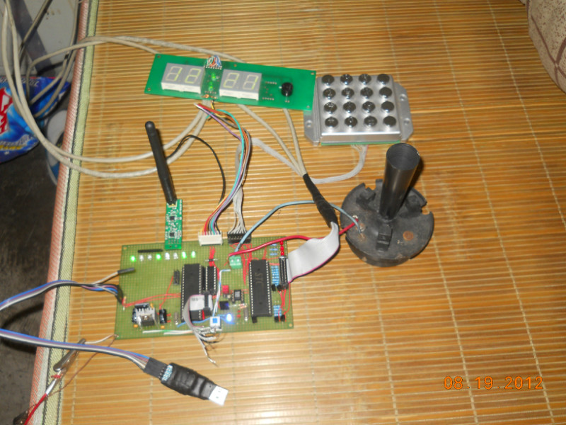

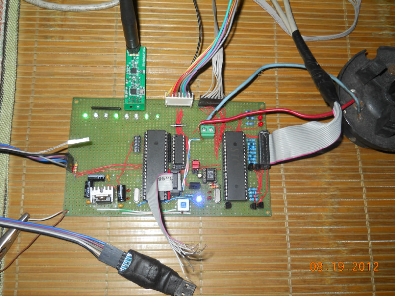

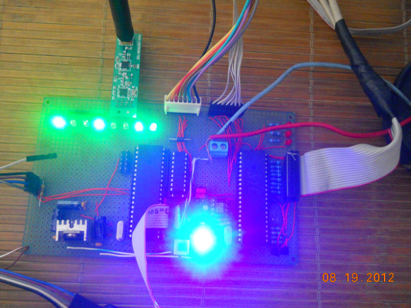

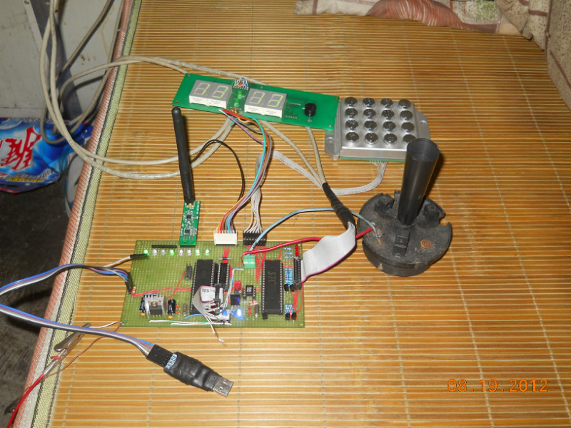

智能房间硬件进展:

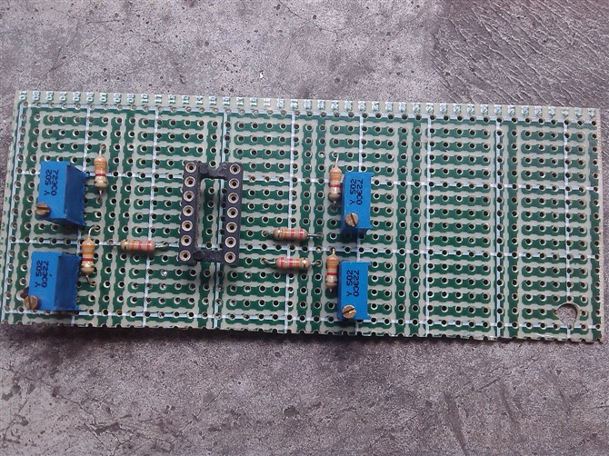

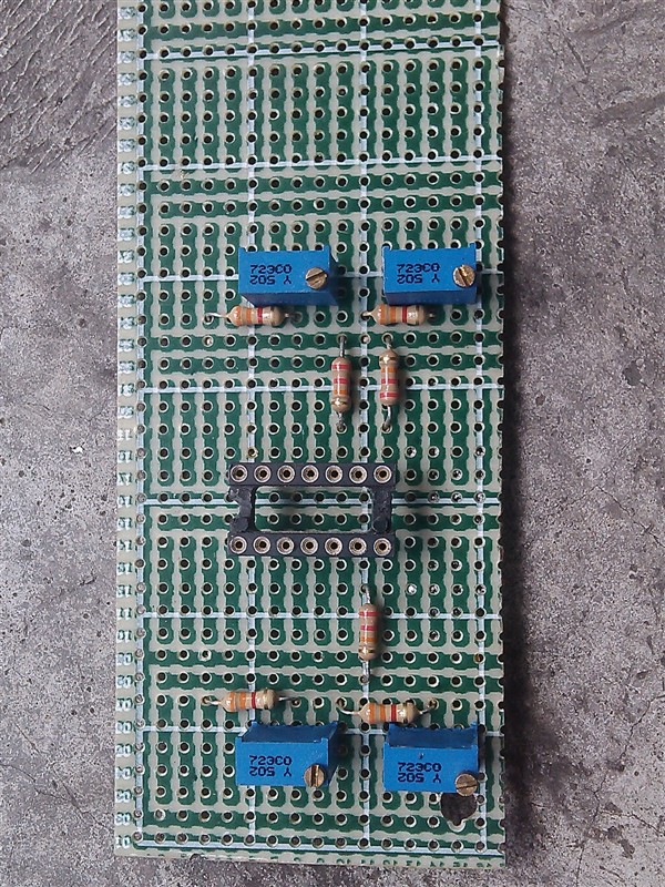

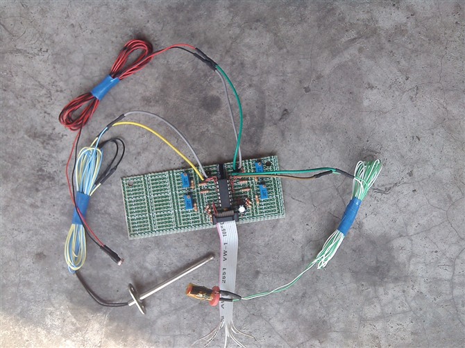

2012年8月19日

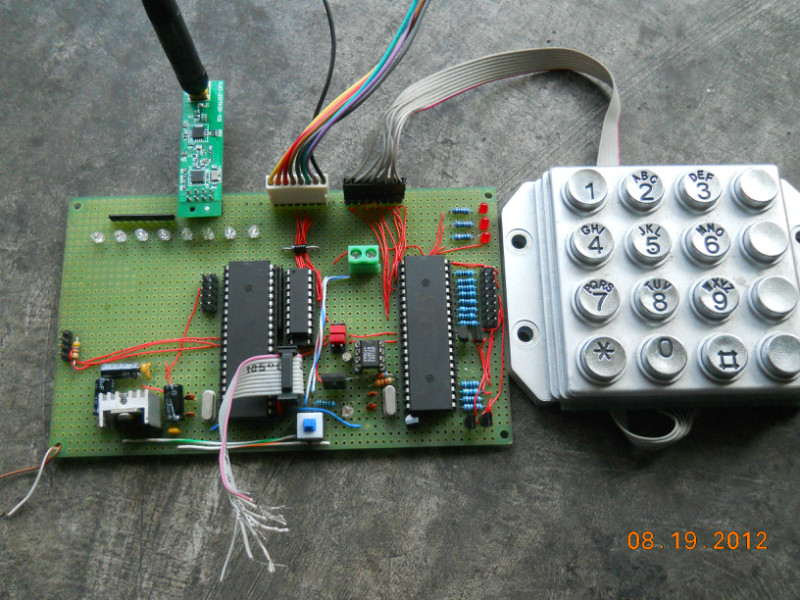

昨天把传感器输入部分给做了一些。
用的是LM339 暂时接了3个传感器,两个光敏电阻,一个温度电阻,剩下的1/4作备份。
