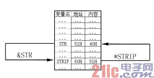

指针就是指变量或数据所在的存储区地址。如一个字符型的变量 STR 存放在内存单元DATA 区的 51H 这个地址中,那么 DATA 区的 51H 地址就是变量 STR 的指针。在 C 语言中指针是一个很重要的概念,正确有效的使用指针类型的数据,能更有效的表达复杂的数据 结构,能更有效的使用数组或变量,能方便直接的处理内存或其它存储区。指针之所以 能这么有效的操作数据,是因为无论程序的指令、常量、变量或特殊寄存器都要存放在内 存单元或相应的存储区中,这些存储区是按字节来划分的,每一个存储单元都能用唯一的 编号去读或写数据,这个编号就是常说的存储单元的地址,而读写这个编号的动作就叫做寻 址,通过寻址就能访问到存储区中的任一个能访问的单元,而这个功能是变量或数组等 是不可能代替的。C 语言也因此引入了指针类型的数据类型,专门用来确定其他类型数据的 地址。用一个变量来存放另一个变量的地址,那么用来存放变量地址的变量称为“指针变量”。 如用变量 STRIP 来存放文章开头的 STR 变量的地址 51H,变量 STRIP 就是指针变量。下面 用一个图表来说明变量的指针和指针变量两个不一样的概念。
变量的指针就是变量的地址,用取地址运算符‘&’取得赋给指针变量。&STR 就是把 变量 STR 的地址取得。用语句 STRIP = &STR 就能把所取得的 STR 指针存放在 STRIP 指 针变量中。STRIP 的值就变为 51H。可见指针变量的内容是另一个变量的地址,地址所属的 变量称为指针变量所指向的变量。
要访问变量 STR 除了能用‘STR’这个变量名来访问之外,还能用变量地址来访 问。方法是先用&STR 取变量地址并赋于 STRIP 指针变量,然后就能用*STRIP 来对 STR 进行访问了。‘*’是指针运算符,用它能取得指针变量所指向的地址的值。在上图中指针 变量 STRIP 所指向的地址是 51H,而 51H 中的值是 40H,那么*STRIP 所得的值就是 40H。 使用指针变量之前也和使用其它类型的变量那样要求先定义变量,而且形式也相类似,

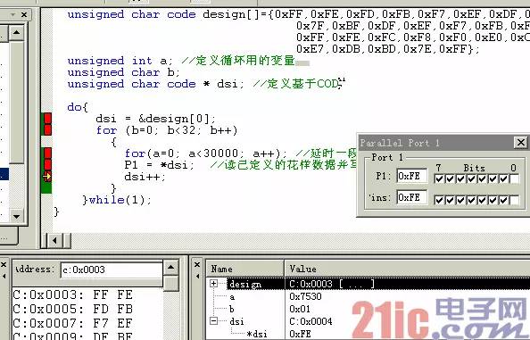

指针的使用方法很多,限于篇幅以上只能对它做一些基础的介绍。下面用在讲述常量时的例程改动一下,用以说明指针的基本使用方法。
#include //预处理文件里面定义了特殊寄存器的名称如 P1 口定义为 P1
void main(void)
//定义花样数据,数据存放在片内 CODE 区中
unsigned char code design[]={0xFF,0xFE,0xFD,0xFB,0xF7,0xEF,0xDF,0xBF,0x7F,
0x7F,0xBF,0xDF,0xEF,0xF7,0xFB,0xFD,0xFE,0xFF,
0xFF,0xFE,0xFC,0xF8,0xF0,0xE0,0xC0,0x80,0x0,
0xE7,0xDB,0xBD,0x7E,0xFF};
unsigned int a; //定义循环用的变量
unsigned char b;
unsigned char code * dsi; //定义基于 CODE 区的指针
do{
dsi = &design[0]; //取得数组第一个单元的地址
for (b=0; b<32; b++)
}while(1);
for(a=0; a<30000; a++); //延时一段时间
P1 = *dsi; //从指针指向的地址取数据到 P1 口
dsi++; //指针加一,
为了能清楚的了解指针的工作原理,能使用 keil uv2 的软件仿真器查看各变量和存储器的值。编译程序并执行,然后打开变量窗口,如图。用单步执行,就能查到到指针的变量。 如图中所示的是程序中循环执行到第二次,这个时候指针 dsi 指向 c:0x0004 这个地址,这个地址 的值是 0xFE。在存储器窗口则能察看各地址单元的值。使用这种方法不但在学习时能 帮助更好的了解语法或程序的工作,而且在实际使用中更能让你更快更准确的编写程序或解 决程序中的问题。
