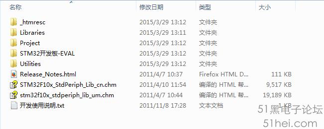

    STM32的3.5版库可以直接从官网获得?,进入库目录STM32F10x_StdPeriph_Lib_V3.5.0,其中有Libraries文件夹,里面包含驱动库的源码和启动文件;其他比如Project文件夹中是一些例程;还有HTML文档,是库帮助文档,主要是告诉用户如何使用驱动库来编写自己的应用程序。

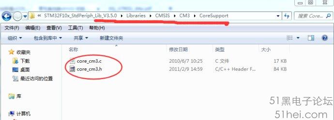

    先说说CMSIS文件夹,CMSIS->CM3,可以看到CoreSupport和DeviceSupport俩个文件,俩个文件分别指的是内核函数层和核外外设访问层。点开CoreSupport文件夹可以看到core_cm3.h和core_cm3.h文件,core_cm3.c文件包含进入M3内核的接口,内核寄存器等等,core_cm3.c和启动文件一样,有ARM公司提供,都是底层文件。

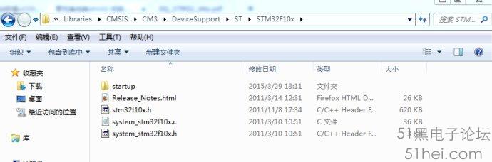

DeviceSupport->ST->??STM32F10x文件夹
  进入DeviceSupport->ST->??STM32F10x文件夹,可以看到:包含stm32f10x.h、system_stm32f10x.c、system_stm32f10x.h文件以及startup文件夹。先谈谈startup文件夹吧,里面是一系列的系统启动文件,都是由会变语言编写的?,启动文件的是处理器上电复位后最先运行的一段汇编程序,其作用是初始化堆栈指针SP、初始化程序计数器PC、设置堆、栈的大小、设置异常向量的入口地址,配置外部的SRAM,设置C库的入口分支为_main.所以启动文件作用很重要。
  此外,stm32f10x.h文件是一个非常底层的文件?,它的作用是定义了寄存器的地址和使用的结构体封装,处理器厂商都会对内存的操作封装成一个宏,即我们所说的寄存器,这些都是定义在stm32f10x.h文件中。?system_stm32f10x.c是由st公司提供的,该文件的功能是设置系统的时钟和总线时钟,system_stm32f10x.h是systsm_sym32f10x.c的头文件,system_stm32f10x.c会用到锁相环(PLL,因为这个文件就是配置时钟嘛),所以必然要用到寄存器,所以需要包括stm32f10x.h文件。?

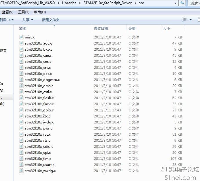

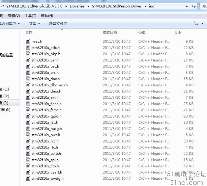

  最后说说?STM32F10x_StdPeriph_Driver文件夹,?这里是设备外设部分函数库,里面的src文件夹是是设备外设的驱动程序,inc是对应的头文件。用到什么设备外设,就添加相应的设备外设文件进去。
