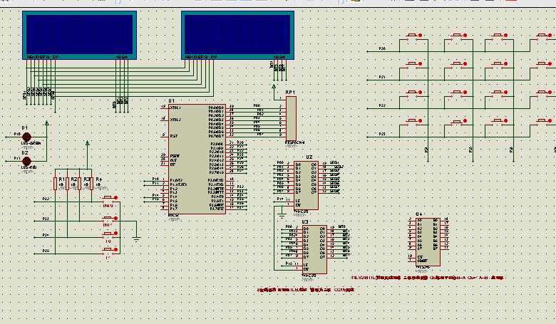

单片机矩阵键盘输入并显示 仿真电路加c51程序
仿真电路加 c程序下载: 矩阵键盘.zip (26.45 KB, 下载次数: 21)
