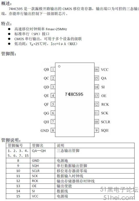

16*64点阵显示汉字Proteus仿真,74hc595
用74ls154和74hc595完成
Proteus仿真: 80290427916x64LeD-in-51.rar (85.59 KB, 下载次数: 144)
程序如下
