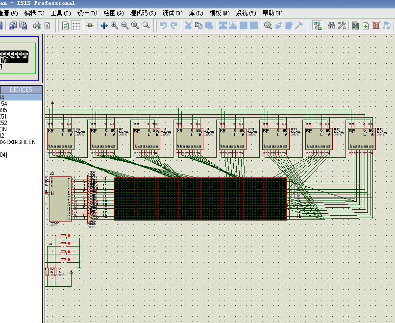

下面是原理图(下载附件可看清晰大图):
51单片机16*32点阵上下移动Proteus仿真和源代码下载: 16 32点阵上下移动程序.rar (23.66 KB, 下载次数: 54)
程序预览:

ID:341203 发表于 2018-6-27 11:08 | 显示全部楼层
这程序有很多地方出现错
ID:168911 发表于 2018-6-27 21:38 | 显示全部楼层
吕永杨 发表于 2018-6-27 11:08
这程序有很多地方出现错
楼主电脑敲不出<>号吗?
