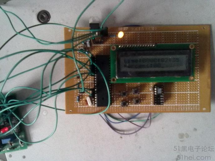

  上周做了板子终于成功了,把程序发过来,是关于1302时钟芯片,1602液晶使用,和DAC0832的使用的,具体功能就不说了,看看程序吧!其中P0接1602数据端,1602的E接p20,rs接p21,r/w接p22。1302时钟芯片rst接p30,sclk接p31,i/o接p32,P1口是DAC0832的数据端口,其cs接p34,wr接p36,p24-p27接按键。下面是具体程序
程序编写比较乱,凑合看吧!编写程序好的习惯是很重要的。
