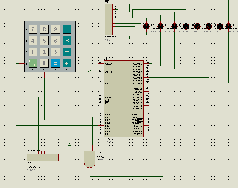

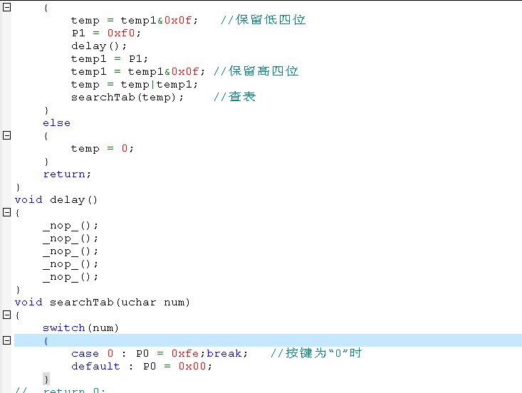

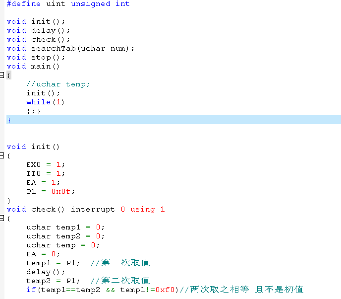

[求助]51键盘程序(中断实现)

ID:23851 发表于 2010-5-15 21:49 | 只看该作者
不能发代码 只能用图片了 。。。

ID:385030 发表于 2018-8-10 18:13 | 只看该作者
新手问一下 U2 是什么
