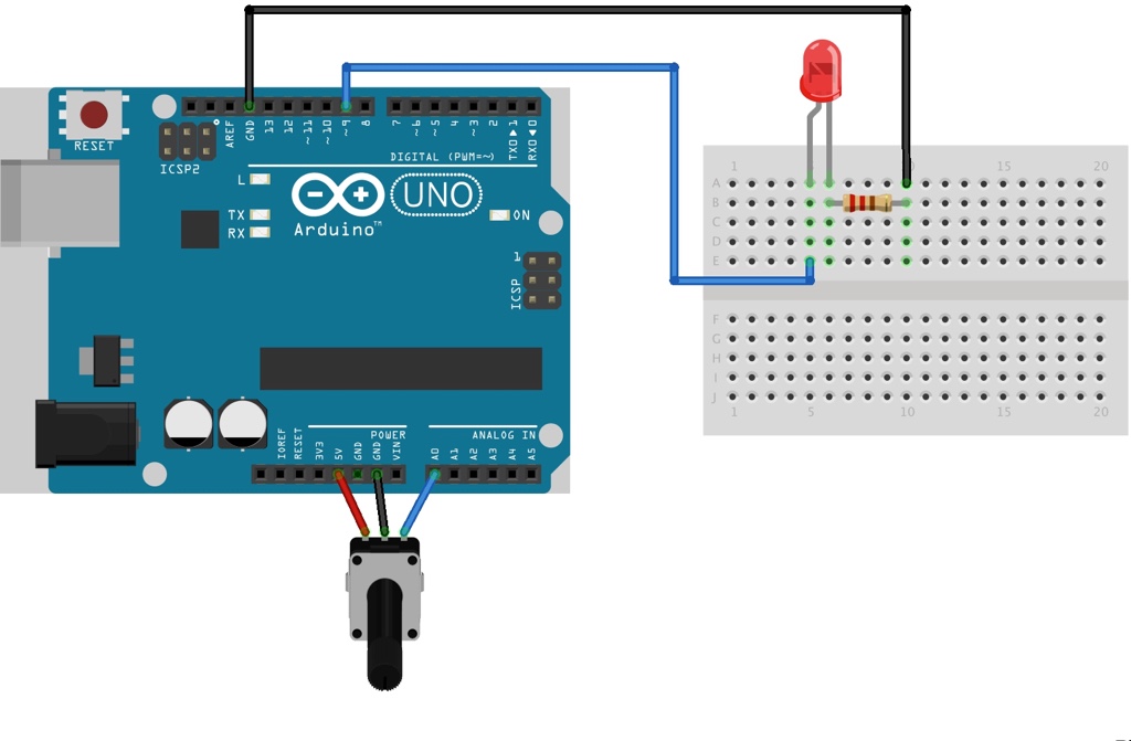

图片来源:Arduino电路连接
电路的连接也很清晰,不多说。

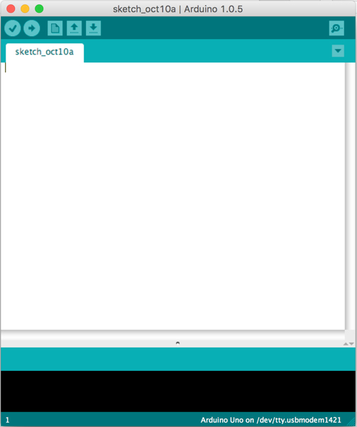

添加几行代码首先,还是新建项目一个窗口。
图片来源:Arduino官方IDE
向其中添加几行代码:

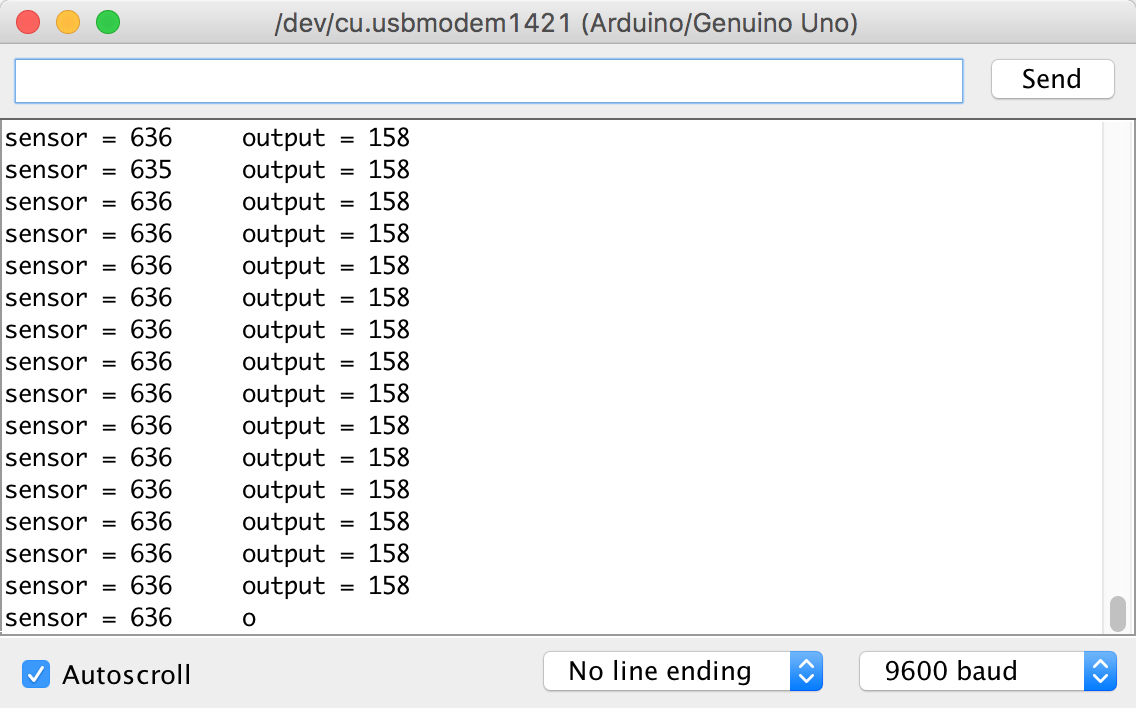

如果想查看串口调试窗口里的输出信息,可以点击上图中最右侧的放大镜图标,即可查看实时输出信息。
