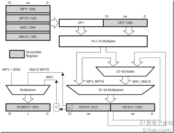

硬件乘法器不占用CPU周期,有硬件实现,速度比软件实现的乘法速度快很多。msp430f14x、msp430f16x中都含有硬件乘法器模块,方便用户需要速度的时候使用。
  • 硬件介绍:在MSP430系列单片机中,硬件乘法器是外围模块,而不是CPU内核的一部分;所以它的活动与否与CPU的活动与否无关,它的寄存器和其他的外围寄存器一样通过CPU指令读写。
    硬件乘法器模块支持一下功能:无符号乘法、有符号乘法、无符号乘加、有符号乘加;可以支持16*16 16*8 8*16 8*8bits的乘法。
    硬件乘法器的模块框图如下:
    硬件乘法器模块的四种操作类型(无符号乘法、有符号乘法、无符号乘加、有符号乘加)是由写入的第一个操作数的位置决定的。这个模块有两个操作数寄存器:OP1和OP2、三个结果寄存器RESLO, RESHI, 和SUMEXT。RESLO寄存器存储结果的低字(低16位);RESHI寄存器存储结果的高字(高16位);SUMEXT寄存器存储结果的有关信息。结果在3个时钟周期后即可完成;写入OP2后的下一条指令即可读取结果,有一种情况例外:用间接寻址方式访问结果。用间接寻址方式访问结果时,读取结果之前需要有一条NOP指令。
    操作数OP1有四个地址(MPY:0130h MPYS:0132h MAC:0134h MACS:0136h),这四个寄存器用来选择乘法的操作模式。写入第一个操作数寄存器决定用哪种操作:无符号 用符号等,但是不启动相乘操作;写入第二个操作数寄存器启动相乘的操作。计算完成后结果存入寄存器RESLO,RESHI, 和SUMEXT。

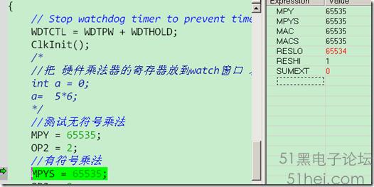

  • 使用示例:我的程序仅仅是用C语言演示硬件乘法器的使用。程序主要内容如下:
    #include <msp430x16x.h>/***************************************************************************** 名    称:main主程序* 功    能:硬件乘法器程序库使用演示* 入口参数:无* 出口参数:无****************************************************************************/void main( void ){    // Stop watchdog timer to prevent time out reset    WDTCTL = WDTPW + WDTHOLD;    ClkInit();        /*把 硬件乘法器的寄存器放到watch窗口 观察是否变化    int a = 0;    a=  5*6;    */    //测试无符号乘法    MPY = 65535;    OP2 = 2;    //有符号乘法    MPYS = 65535;    OP2 = 2;    //无符号乘加    MAC = 65535;    OP2 = 2;    //有符号乘加    MACS = 65535;    OP2 = 2;    LPM0;}程序演示了4中乘法模式:使用时单步调试,观察硬件乘法器的有关寄存器。如:
    硬件乘法器运算速度很快,只需3个时钟周期;这里IAR单步调试时,OP2赋值结束,在watch窗口马上就可以看到运算结果。其他三种模式类似。

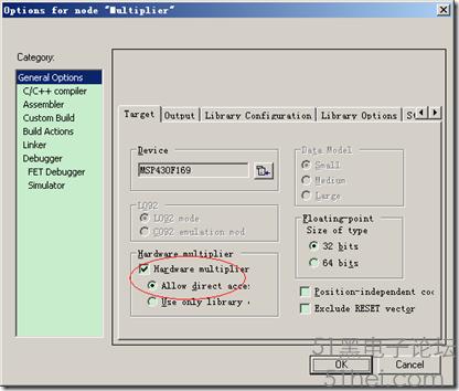

    注释掉的这部分是我用来检测IAR编译程序是否使用硬件乘法器进行测试。默认情况下,乘法应该是用硬件乘法器运算的。默认的设置如下:
    硬件乘法器是选中的,这时应该是使用硬件乘法器的,但是我的调试结果显示它没有使用硬件乘法器,截图下:

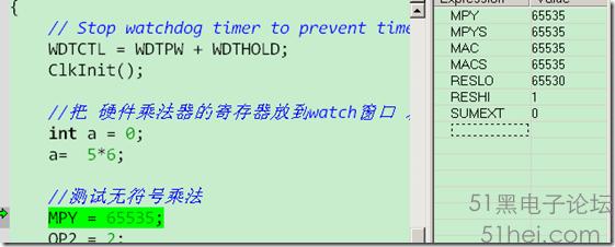

    运行后乘法器相关位没有对应变化,如果使用的话,应该变化。
    硬件乘法器不选中时,寄存器也没有相应变化,从这看,IAR没有使用硬件乘法器;也许程序没有优化太多或是debug版本不使用硬件乘法器。
    如果需要直接使用硬件乘法器,有必要时把设置的硬件乘法器去掉,以防冲突。
