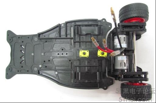

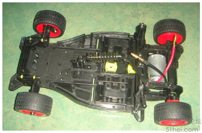

A型车模
车模:G768
电机:RS380-ST/3545,
舵机:FUTABA3010
电磁组
东莞市博思电子数码科技有限公司
B型车模
车模型号
电机:540,伺服器:S-D5
摄像头组
北京科宇通博科技有限公司
D型车模
电机RN-260
光电平衡车组
东莞市博思电子数码科技有限公司

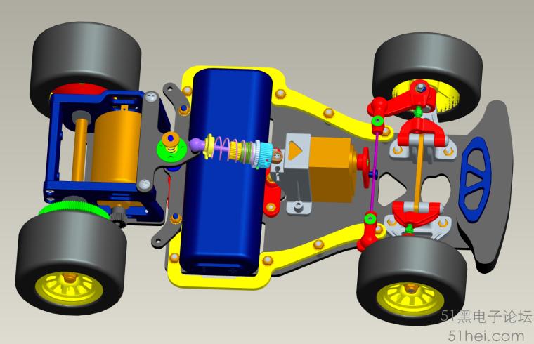

(a)电磁组:四轮车模正常运行。
车模使用A型车模。车模运行方向为:转向轮在前,动力轮在后,如图1所示:
图1电四轮车模运行模式

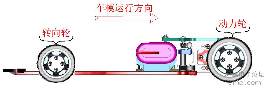

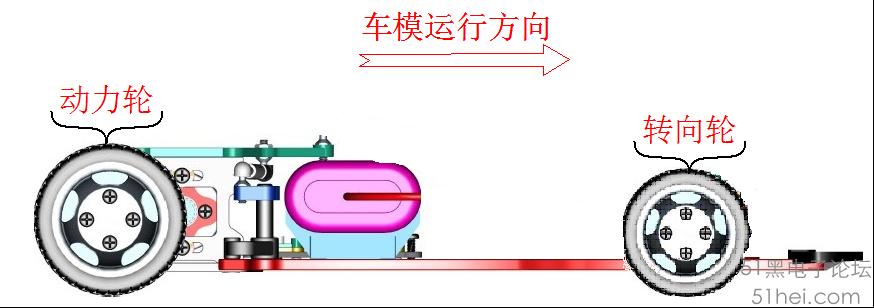

 (b) 摄像头组:车模反方向运行。
   车模使用B型车模。车模运行方向为:动力轮在前,转向轮在后,如图2所示:
图2摄车模运行模式

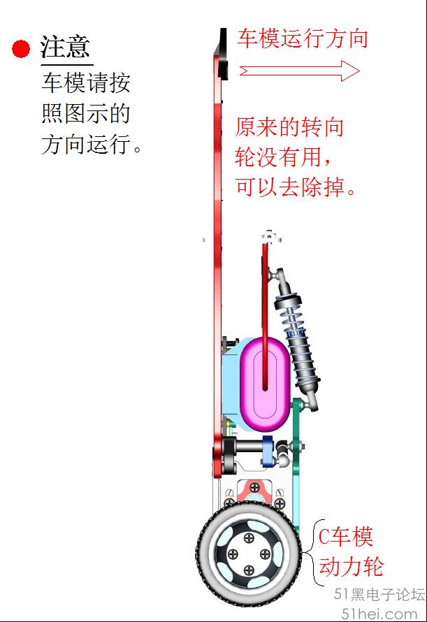

(3)光电平衡组:车模直立行走。
使用D型车模。车模运行时只允许动力轮着地,车模直立行走。车模运行方向应按照图3所示:
图3光平衡组车模运行模式

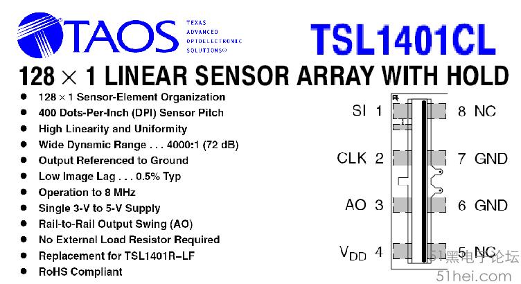

l参加光电平衡组的车模可以使用光电传感器、指定型号的线性CCD传感器进行道路检测,禁止使用激光传感器。
光电平衡组若采用线性CCD,需使用TexasAdvanced Optoelectronic Solution公司的TSL1401系列的线性CCD,如下图所示:
图4线阵CCD型号

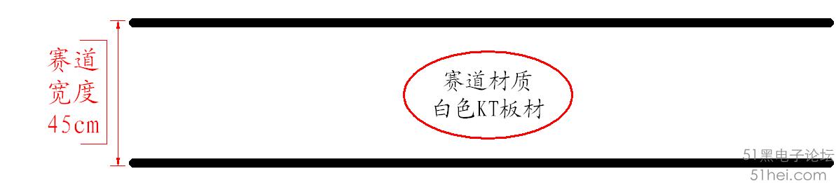

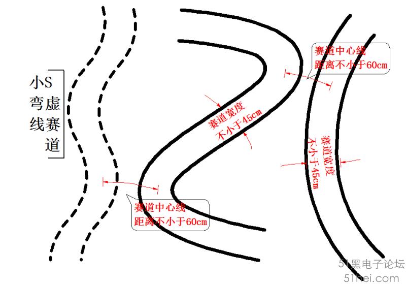

1)     赛道路面用专用白色KT基板制作,在初赛阶段时,跑道所占面积在5m×7m左右,决赛阶段时跑道面积可以增大。
赛道宽度不小于45cm。赛道与赛道的中心线之间的距离不小于60cm。如下图所示:
图5赛道宽度及间距
2)     铺设赛道地板颜色不作要求,它和赛道之间可以但不一定有颜色差别。
3)     跑道表面为白色,赛道两边有黑色线,黑线宽25mm±5,沿着赛道边缘粘贴。
图6赛道颜色及边线

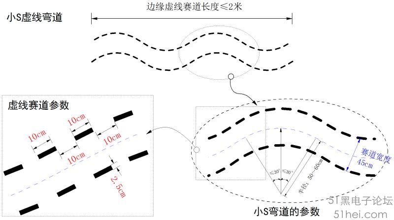

4)     在赛道中的小S弯道上会出现虚线赛道。每段虚线赛道的长度不超过2米。小S弯道由若干段圆弧组成。圆弧的半径范围在50至60厘米,圆弧的对应的角度小于60°。虚线由长度为10厘米,宽度2.5厘米的黑线段相间10厘米组成。虚线赛道的规格参见下图:
图7 小S虚线赛道
       虚线段区只会出现在摄像头组和光电平衡组的赛道上,电磁组没有虚线 段区。赛道上最多出现两段虚线区域。

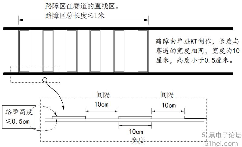

7)     在三个组别的赛道直线区会有长度不超过1米的路障区域。赛道上最多出现两段路障区域。
图8道中的路障区示意图
路障是由单层KT板裁切而成。路障的长度与赛道的宽度一样,路障的宽度为10厘米,高度小于0.5厘米,间隔为10厘米。具体参数见下图所示:
图9中的路障区

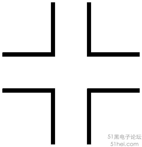

8)     跑道可以交叉,交叉角为90°。交叉路口黑色边缘线如下图所示:
图10十字路口

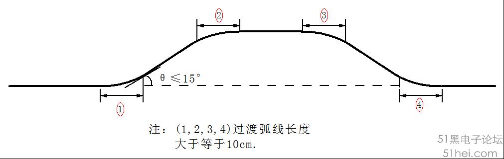

9)     赛道直线部分可以有坡度在15°之内的坡面道路,包括上坡与下坡道路。电磁组的赛道没有坡道。
图11中的坡道

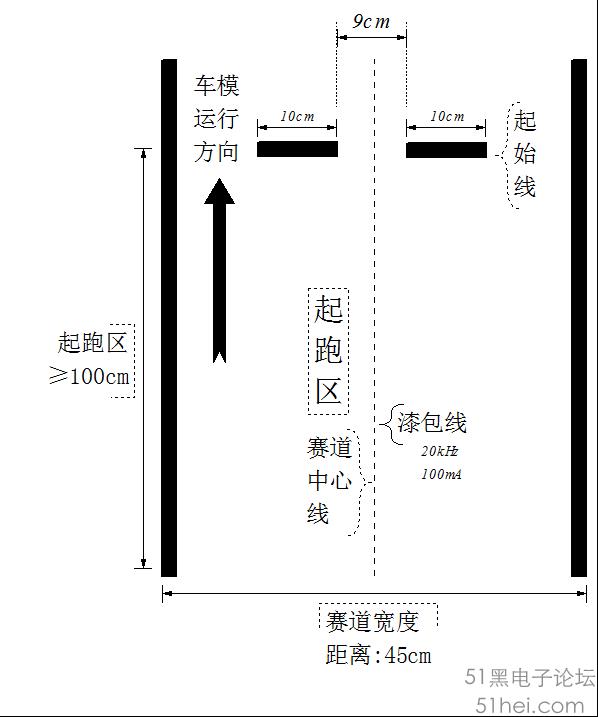

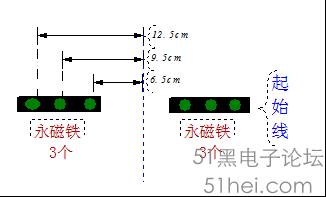

10)  赛道有一个长为1m的出发区,如下图所示,计时起始点两边分别有一个长度10cm黑色计时起始线,赛车前端通过起始线作为比赛计时开始或者结束时刻。黑线起始线的宽度与赛道边线宽度一致。在黑色计时起始线中间安装有永久磁铁,每一边各三只。磁铁参数:直径7.5 - 15mm,高度1-3mm,表面磁场强度3000-5000高斯。
图12的起跑区
    起跑线附近的永磁铁的分布是在跑道中心线两边对称分布。相应的位置如下图所示:
图13跑线下的永磁体安放位置
