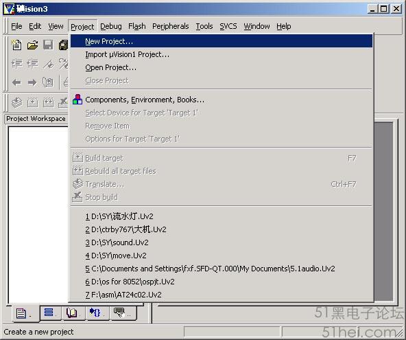

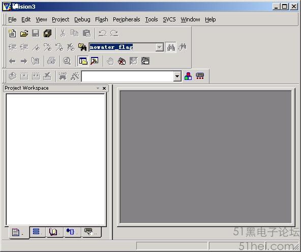

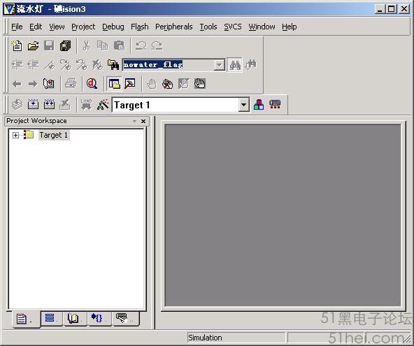

启动Keil,如下图:
选择菜单Project->New Project,新建一个工程,如下图:

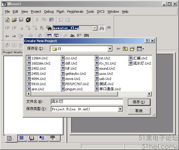

输入工程名“流水灯”,然后保存,如下图:

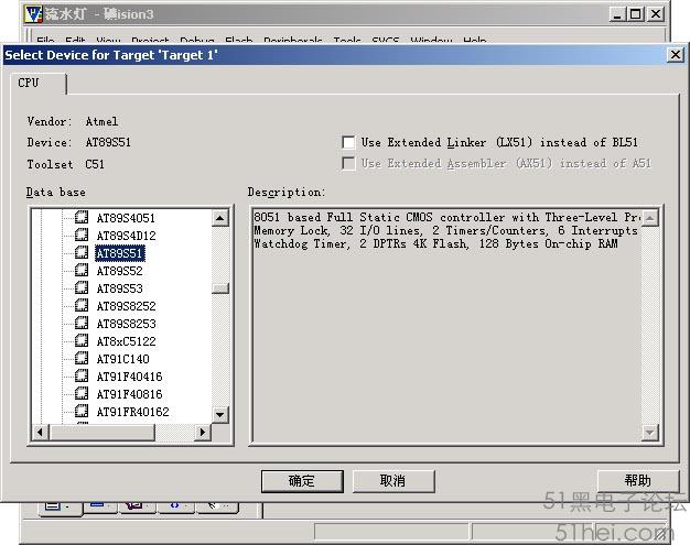

选择器件型号为Atmel的AT89S51,然后确定,如下图:

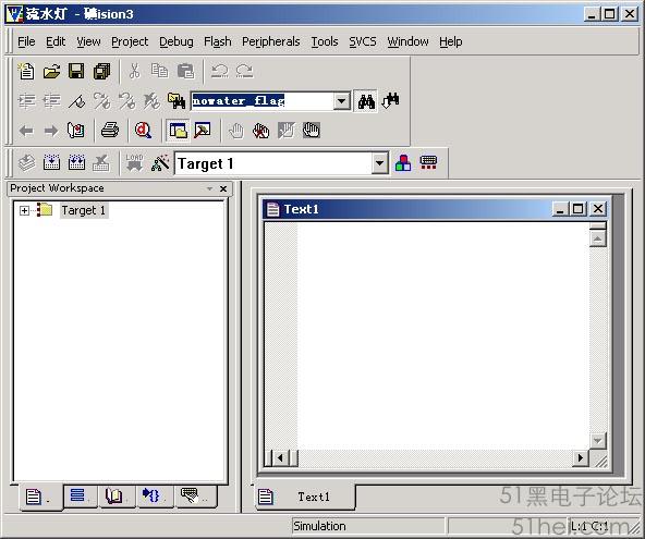

是否加入启动文件到工程,这时不加入选“否”,这样一个工程就建立完成,如下图:
选择菜单File->New新建一个文件,如下图:

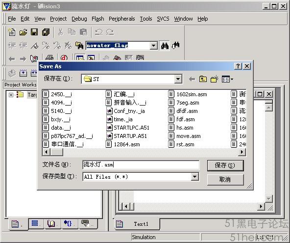

选择菜单,File->Save,保存文件,输入文件件名为“流水灯.asm”,然后保存,如下图:

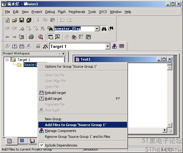

点Target 1前面的+号,展开Target 1,击Source Group 1,在弹出菜单中选择,
Add Files To Group 'Source Group 1',如下图:
