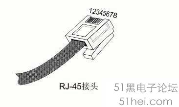

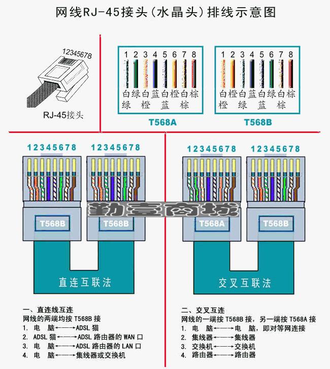

    网线水晶头有两种做法标准,标准分别为 TIA/EIA 568B 和 TIA/EIA 568A 。制作水晶头首先将水晶头有卡的一面向下,有铜片的一面朝上,有开口的一方朝向自己身体,从左至右排序为 12345678 ,下面是 TIA/EIA 568B 和 TIA/EIA 568Av 网线线序(优先选择568B网线接法):
TIA/EIA-568B: 1、白橙,2、橙,3、白绿,4、蓝,5、白蓝,6、绿,7、白棕,8、棕
TIA/EIA-568A: 1、白绿,2、绿,3、白橙,4、蓝,5、白蓝,6、橙,7、白棕,8、棕

     根据网线两端水晶头做法是否相同,有两种网线接法。

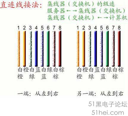

    直通线:
     网线两端水晶头做法相同,都是TIA/EIA-568B标准,或都是TIA/EIA-568A标准.
     用于:PC网卡到HUB普通口,HUB普通口到HUB级联口.一般用途用直通线就可全部完成.

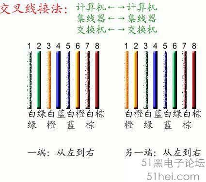

交叉线:
     网线两端水晶头做法不相同,一端TIA/EIA-568B标准,一端TIA/EIA-568A标准.
     用于:PC网卡到PC网卡,HUB普通口到HUB普通口.
如何判断用直通线或交叉线:
     设备口相同:交叉线,设备口不同:直通线.
