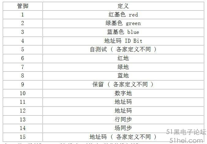

市面采购的制式VGA延长线通常线芯很细,传输效果很差。另外,带VGA插头的线缆无法穿线敷设,长度也难以控制。因此,工程现场有必要自制VGA延长线。

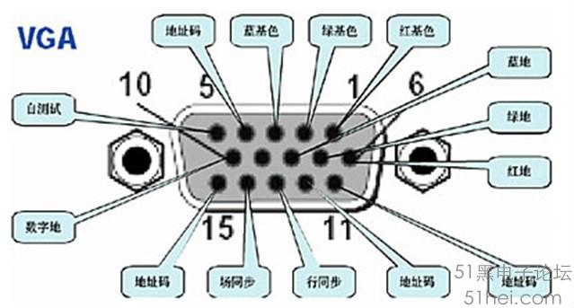

采用8芯网线制作VGA延长线时可以按以下简化的线序制作:
VGA插头在电子市场很容易买到,手头没有的话可以找根显示器VGA线剪断了用。
需要注意的是,每种基色和相应的地线应该采用双绞线中的一对线芯,这样才能抑制共模干扰,延长传输距离。
此方法制作的30米VGA延长线工程使用效果良好,无需信号放大器。
