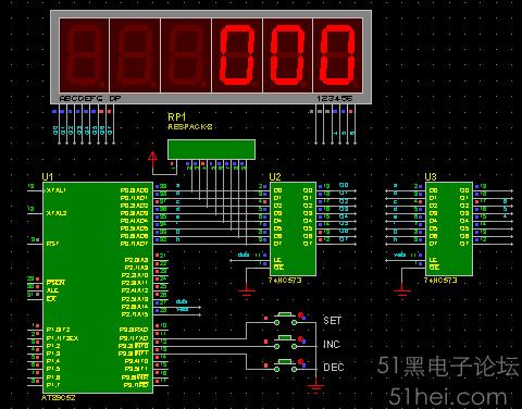

ID:104835 发表于 2016-2-3 22:55 | 只看该作者 回帖奖励 |倒序浏览 |阅读模式
3 位共阳管显示的定时器。3个按键K1、K2和K3 。K1为设定键,K2和K3分别是加、减键。K1按下第1次,第1位闪烁,调整(由K2、K3作加、减调整。以下同);按下第2次,第2 位闪烁,调整;按下第3 次,第3 位闪烁,调整;按第4 次开始倒计时。
