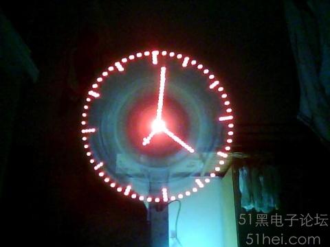

旋转LED时钟简介
主要材料:
电动机,发光二极管,锁存器(74HC573),单片机(89s51),红外发射管,红外接收管,电池。
时钟显示原理:
电动机带动焊有一排LED的电路板旋转,单片机通过红外管测得电路板转一圈的时间,然后将时间分割,在每个分割点让不同的发光二极管显示,利用人眼视觉暂留,看上去就像一个时钟。
另外有旋转LED显示数字的程序:http://www.51hei.com/bbs/dpj-43385-1.html
效果图:
