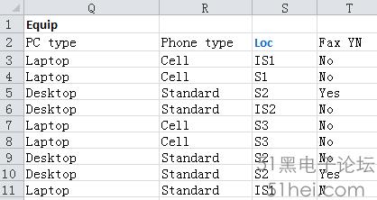

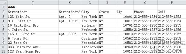

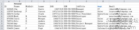

EmpData工作表被分成4部分:Personal、Address、Equipment、Access,如下列图所示。
员工个人信息
员工地址信息
员工设备信息
员工访问信息

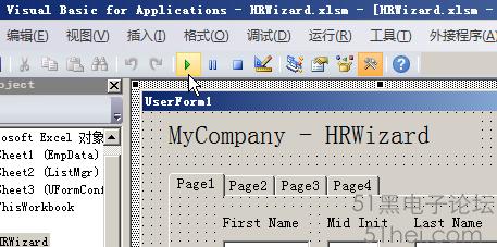

1、打开VBE,添加新用户窗体。
2、将用户窗体的高度设置为320,宽度为332。
3、将用户窗体重命名为HRWizard。

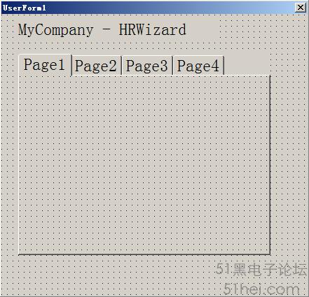

4、在用户窗体顶部添加标签,将其Caption属性设置为:MyCompany – HRWizard,设置字体为大尺寸,如18pt。
5、在用户窗体中添加一个多页控件。
6、设置该控件的Height属性为216,Width属性为270。
7、将其在用户窗体中居中,在用户窗体底部留出空间。
此时的用户窗体如下图所示。
由于有4个数据集合部分,需要再添加两个页。
1、在多页控件顶部的选项卡中单击右键。
2、在快捷菜单中选择“新建页”,如下图所示。
3、重复上面的步骤。
此时的用户窗体如下图所示。

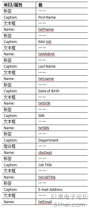

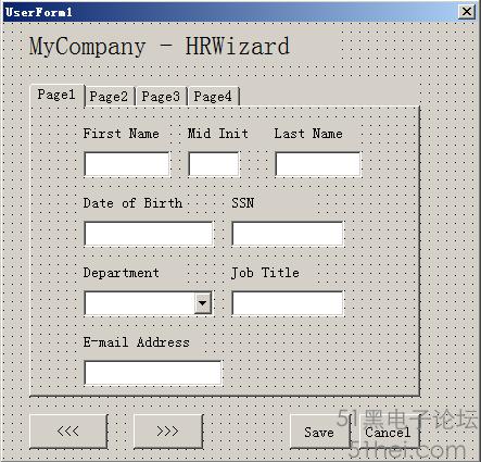

在“Page1”中添加的控件如下表所示,与EmpData工作表中个人信息列标题一致。
表:HRWizard用户窗体控件

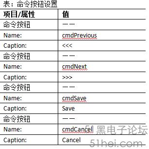

在多页控件的下方添加四个命令按钮。
现在的用户窗体和下图相似。

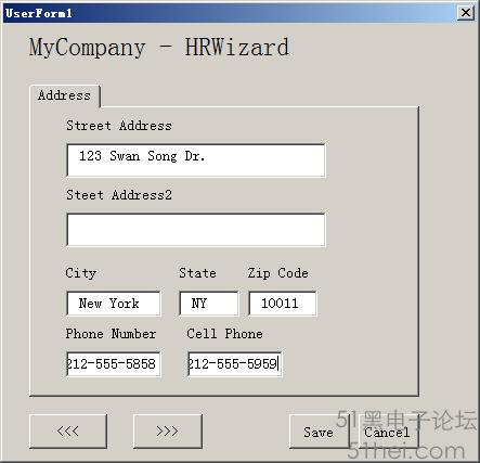

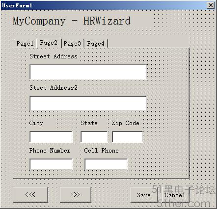

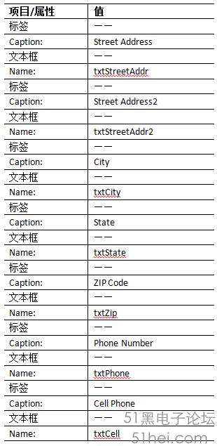

在“Page2”中添加的控件如下表所示,与EmpData工作表中地址信息列标题一致。
表:Address选项卡控件设置
Page2如下图所示。

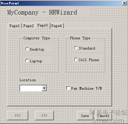

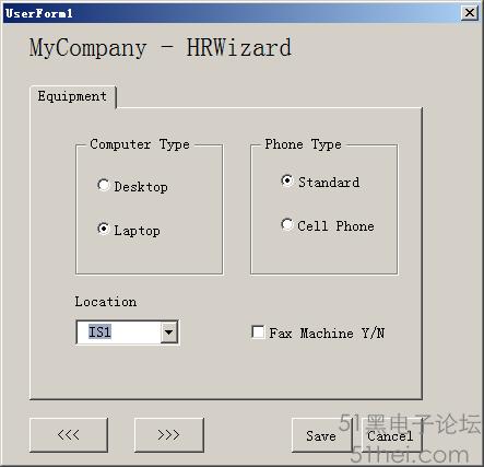

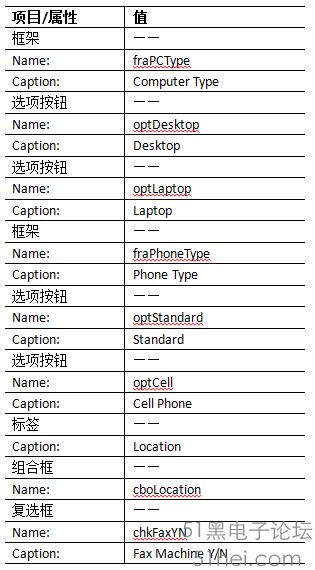

在“Page3”中添加的控件如下表所示,与EmpData工作表中设备信息列标题一致。
表:设备选项卡控件设置
Page3如下图所示。

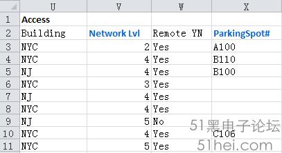

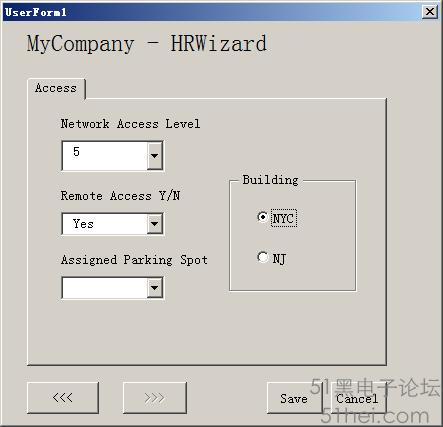

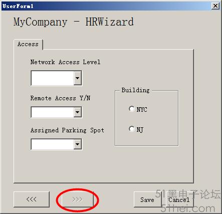

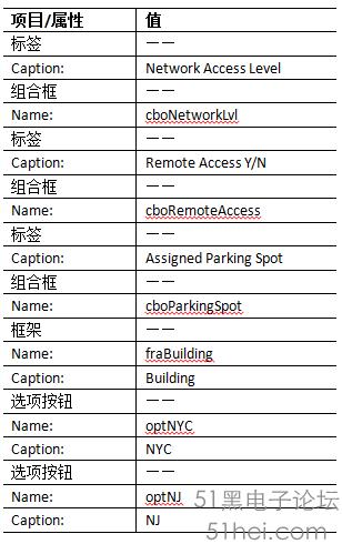

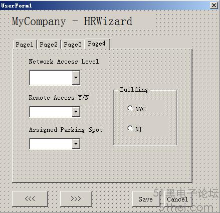

在“Page4”中添加的控件如下表所示,与EmpData工作表中访问信息列标题一致。
表:访问选项卡控件设置
Page4如下图所示。

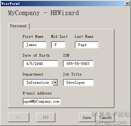

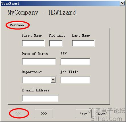

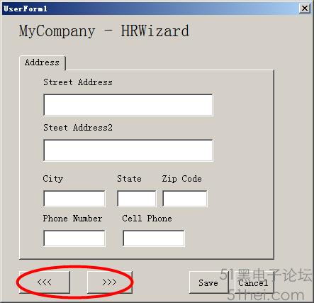

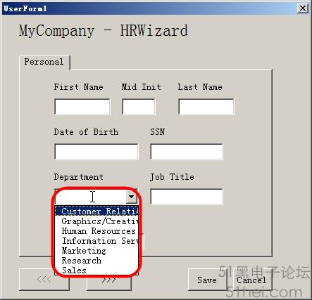

此时,可以运行用户窗体。
1、在VBE中,双击工程资源管理器窗口的用户窗体。
2、单击标准工具栏中的“运行子过程/用户窗体”按钮或者按F5键,如下图所示。
注意,下图中在选项卡中出现的标题,并且前一步按钮被禁用。
再看看Department组合框,绑定Departments命名区域到该组合框。
3、通过单击右上方的X按钮,停止用户窗体的运行。

现在,让我们来试试导航的工作。
1、在设计视图下打开用户窗体,单击标准工具栏中的“运行子程序/用户窗体”按钮或按F5键。
2、打开用户窗体后,单击下一步按钮移动到向导中的第二步(已在配置工作表中定义),应该是Address屏幕。注意到两个导航按钮现在都能用了,如下图所示。
3、单击前一步按钮导航回到Personal屏幕,此时前一步按钮不再是活动的了。
4、单击下一步按钮直至最后一个屏幕(已在配置工作表中定义),应该是NetWork Access屏幕,此时下一步按钮不再能够使用,如下图所示。
5、通过单击右上方的X按钮,停止用户窗体的运行。

测试时间到了!我们在向导中的每一屏幕中输入数据,并将其保存到EmpData工作表中。

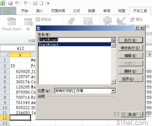

从Excel工作簿中,从宏对话框中运行StartWizard子程序,如下图所示。
下图中显示了一些简单的输入值以及在EmpData工作表中保存的数据。
