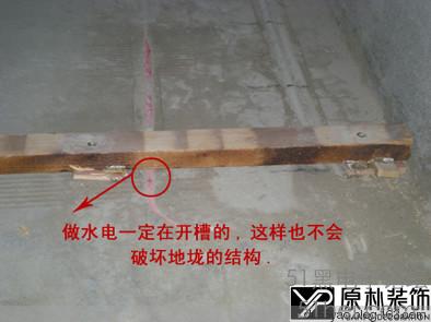

        第三:木工施工

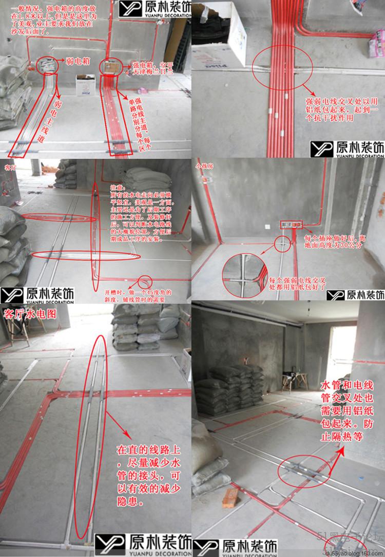

水电施工规范标准:

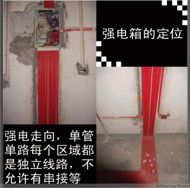

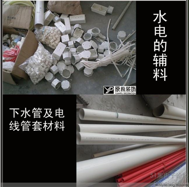

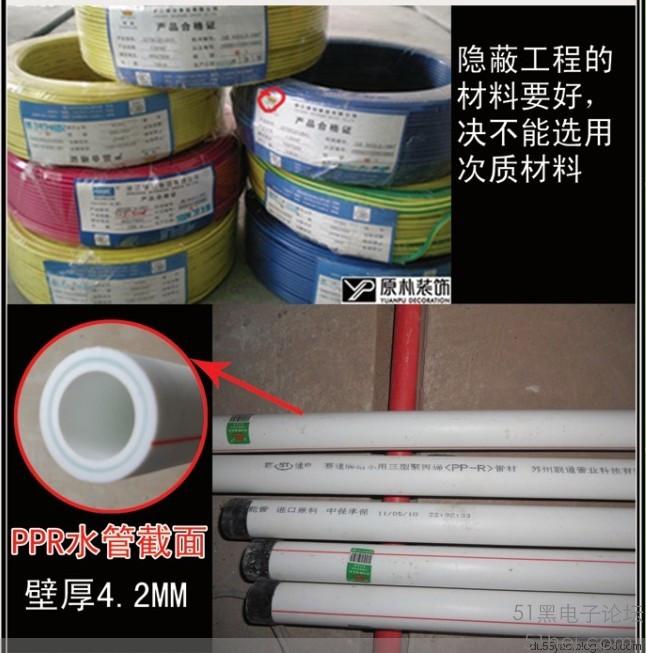

1、电工进场前先配备临时线板一只(漏电保护器1只)。

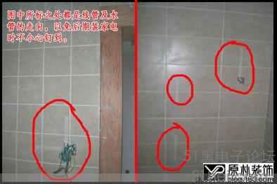

2、由设计师、项目经理陪同客户放样,水电工协助以达到合理位置。

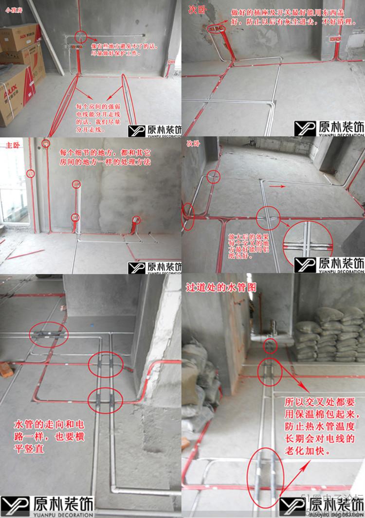

3、所有墙体暗盒须打水平线后在安装,固定暗盒前先浇湿墙面。

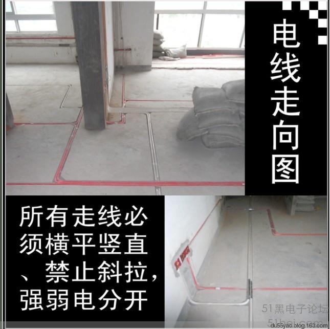

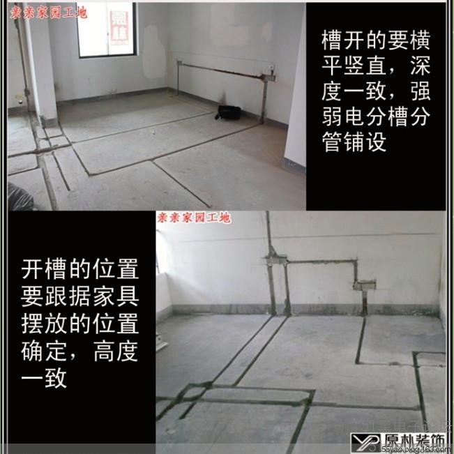

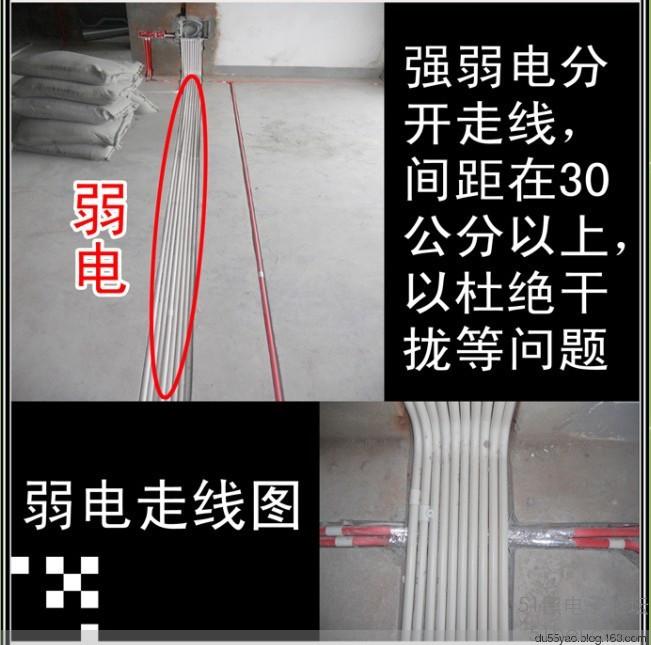

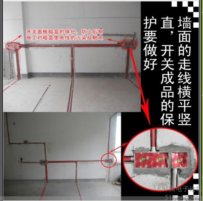

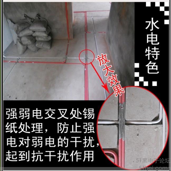

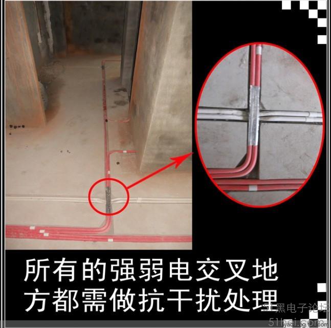

4、强、弱电线管分红、白双色,1米以上敷设间距30CM以上,不得走同根线管,交叉处确性采取分隔措旗(可能锡纸等抗干扰材料)。

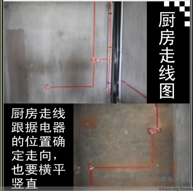

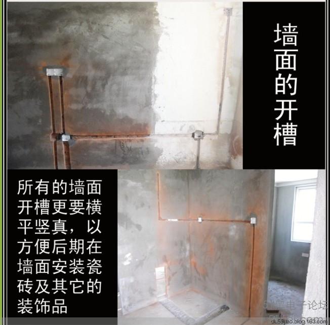

5、线管横平竖直,不准斜铺式、放射铺式,包括顶面线管铺设。
6、电线与水管交叉处采用分隔措施。

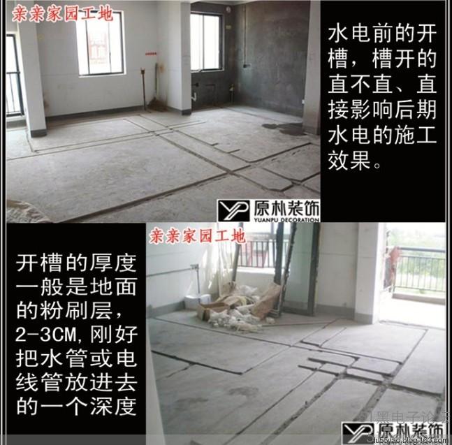

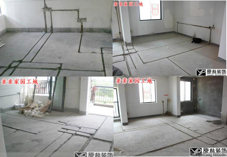

7、线管地、墙面开槽深度适中,以确保线管埋入内即可。
8、地面线槽需开槽铺设,线管接头处要涂胶水,卫生间、厨房地面不允许走线管。

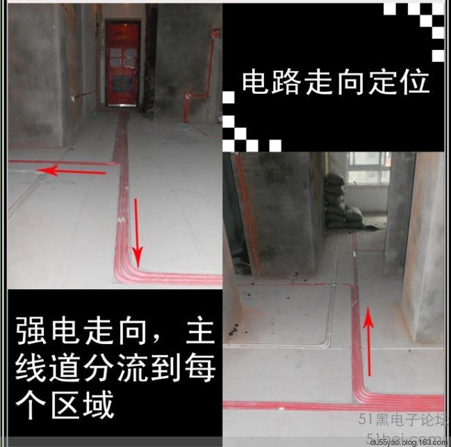

9、合理计算每间的电器功率来分部线路,家用线管一般有直径20和16两种,线管穿线数索量不超过5根,如明多余则另加线管。

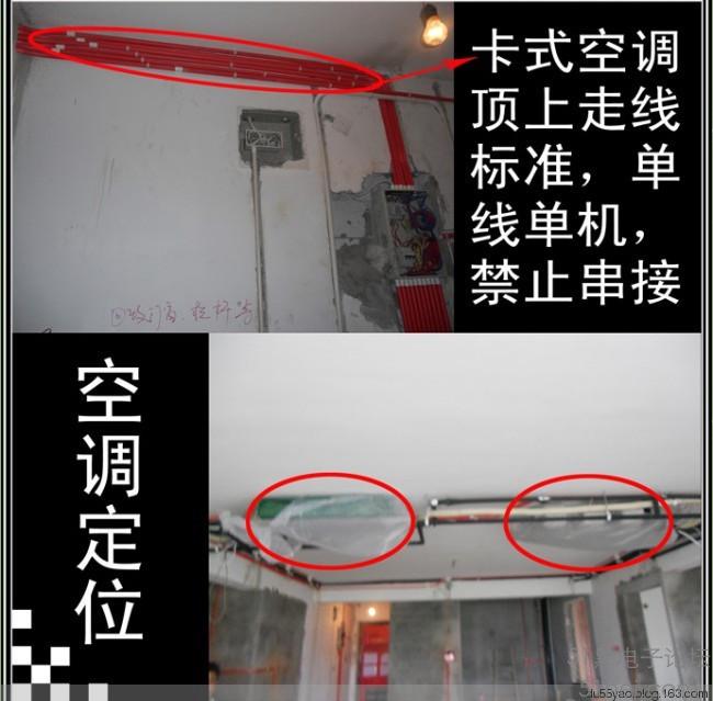

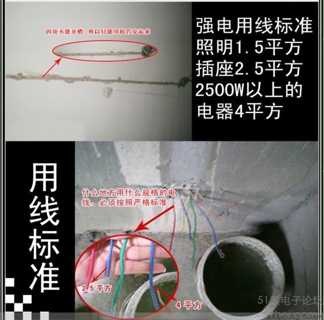

10、空调等大功率电器必须设置专用供电回路。立式空调采用4平方线,插座采用2.5平方线,照明采用1.5平方线。
11、每个房间必须是一路以上,电器如多则增回路。(空调是单独回路)
12、厨房电源一路4平方和一路2.5平方进线。冰箱及插座为2.5平方。
13、开关离地面净高度1.3米左右,每个房间需有双控开关;插座离地面高度30CM以上,卫生间 电源插座需加防水盖。
14、管道施工前,检查原有给排水管是否畅通无堵,查看原进户电源线径大少,电话线、电视线、网络线是否连接到位。
15、现场核对家具、电器、卫生间洁具的位置,尺寸及型号等。

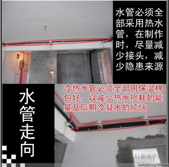

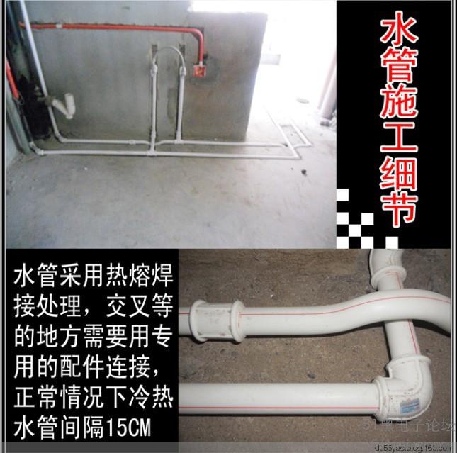

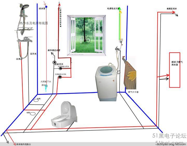

16、主水管管道直径统一为20MM(PP-R管为25MM),现在用的比较多的为PP-R管道。
17、PP-R管采用热熔连接,所用的PP-R管熔接工具应与水管材质相符。热熔前应去除在管道上的杂物,工作温度控制在250—270度左右。

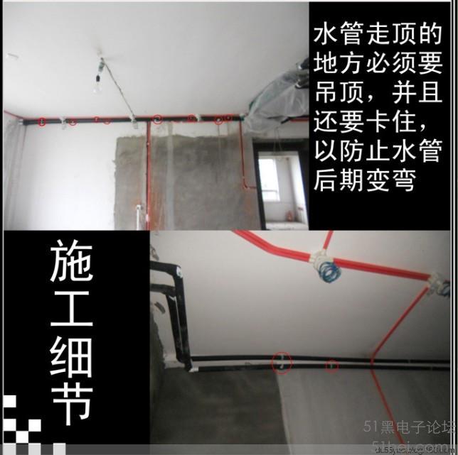

18、水管走向布局合理,横平竖直,不可斜铺,冷热水管交叉处应使用过桥器,如果水管走顶必须间隔60CM左右设固定吊,热水管要用保温棉包好。
19、冷热水管双出水龙头口应平行,平面基本上与瓷砖平,冷热水管间距15CM以上。

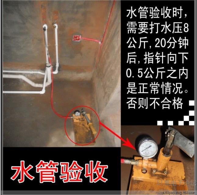

21、管道试验压力为0.8Mpa,PP-R管恒压20分钟,允许最大下降压力为0.05Mpa。同时检查管道各连接处无渗水为标准。
22、水管电线改造完工后及时让客户、公司人员验收,并仔细拍下水电隐蔽工程照片,刻录光盘,完工后交与业主,以便日后维修。

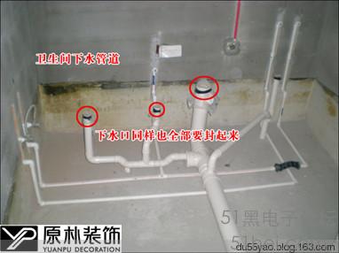

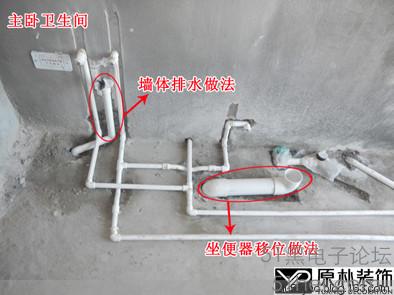

排水常见问题:

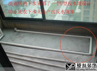

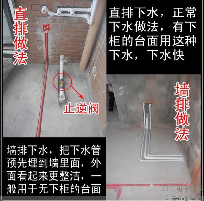

地漏的移位及洗衣机的下水.
  如果地漏和洗衣机是一个原始地漏下水时,新地漏刚需要一下止逆阀,否则当洗衣下水时水量过多而从新地漏反出.
  下图可解决止问题:
1、在地漏那里装一个止逆阀,水只能从单面流进;不过我们不太建议这种做法,因为这种做法下水速度会慢些,因为止逆阀这里下水口细,这样堵塞的机会也增大很多,不建议这种做法。如下图:
2、在地漏这里做一个U型反水湾设计,这样的话,洗衣机的下水就不会从地漏里反上来。建议使用这种做法,因为下水快。不易堵塞!
3.如果卫生间是下沉式的,那下水问题更好办,且地面无需抬高.(如水岸心境和皇冠花园等卫生间都是下沉式的)
想怎么改地方都可以,呵呵!见下图:

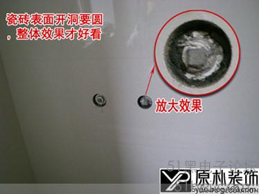

在说到泥工时,大家最关心、最想了解的可能就是墙体砌的直不直、瓷砖贴的平不平,有没有空鼓的现象等;其实这一道工序中墙面、地面的基层处理和卫生间防水工程也同样重要。而在贴瓷砖时,最难处理的就是阳阴角
的铺贴,一般都是用45°的倒角解决这问题,但是很费泥工师傅的时间,也同时也是考验泥工师傅技术的时候;好的施工不但提高了装修效果,同时降低了主材的损耗。

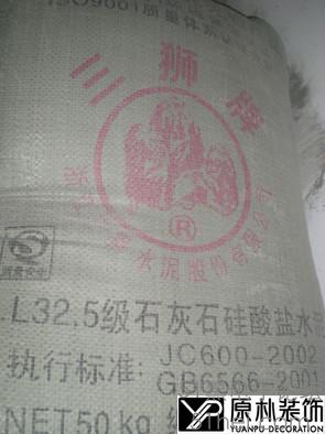

1.水泥:
宁波人用三狮(325高钙)

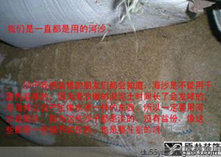

3、沙子。
家装是最好使用河沙。沙子从来源上沙可分为海沙、河沙和山沙。在建筑装饰中,国家是严禁使用海沙的。海沙虽然洁净,但国家严禁使用未经淡化处理的海沙作为建筑材料。因为1.海沙盐分高,易使建筑工程出现氯离子腐蚀钢筋情况,造成安全隐患2.同时海沙会有一些泥性成分,在卫生间厨房等处,墙面就更容易养水,不易干,造成墙面易发霉现象。要分辨是否是海沙,主要是看沙里面是否含有海洋细小贝壳,EZ上面会有不少同学会去尝味道来区别,可能方法不是太好,在沙子当中还有一种叫淡化沙,淡化沙是海沙用淡化水冲洗,去掉盐渍以后得来,也就不怎么咸了。
宁波这边大多数的装修公司用的是淡化沙,用用还是可以的,同学们也不用太担心了。不过最好在装修之前跟装修公司确认用的是什么沙。区分河沙和海沙说实在的,也不是三两下就能分辨出来的。网上都说看有无细小贝壳有无味道来区分,其实河里也有河蚌、螺丝,淡化沙也没什么味道,河里面挖的沙也不一定就没泥性,像一些河道漩涡.............实在是内容太多,说不完了。
山沙由于表面粗糙,所以水泥附着效果好,但山沙成分复杂,多数含有泥土和其他有机杂质。所以,一般装饰工程中,都推荐使用河沙。河沙表面粗糙度适中,而且较为干净,含有杂质较少。一般从市面上购买回来的沙都得用网子进行筛选后方可使用。另外沙子当中还有细沙、中沙、粗沙之分,有些沙子它本身也含有一些水泥成分,适当地用一些中沙也是不错的选择。瓜子片当中,它就含有不少水 泥成分。

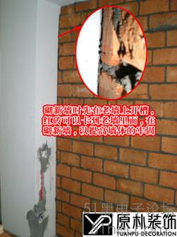

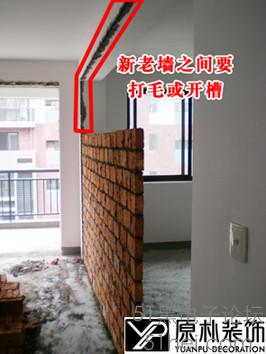

2、砌新墙时所以注意的一些细节问题:
新老墙之间要做一些处理(比喻老墙要打毛及开槽等)
如图所示:

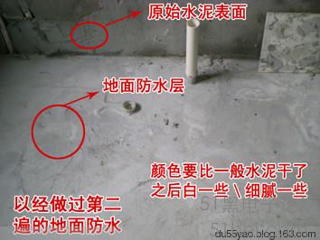

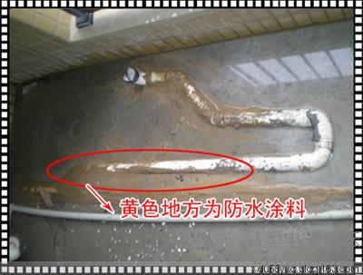

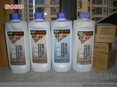

二、防水工程。

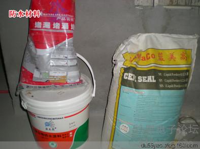

防水工程在装修中,是最重要的一个环节。施工时一定不能偷工减料。市场上防水材料很多,但是有些材料防水性虽好,
但不宜在室内使用。我公司所用的防水材料有以下几种:
1、堵漏王(图中红色的、袋装瓶装的都有)
2、蓝美高(袋装和桶装一起用)
3、求是防水剂(2000刷地面,1500刷墙面)
具体流程大概如下:
可能我说的不够全面,故做参考。

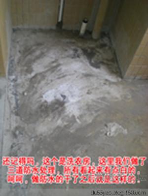

1.先用堵漏王在周边全部堵好,干了之后颜色成土黄色。
如下图所 示:
2、蓝美高加水泥做成的防水层,高度大概在3公分左右,(看实际情况而定)。待干了之后,颜色会变成灰白色。
如下图 所示:

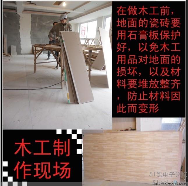

装修第三部分 木工
木工在装修中是将整个家从毛坯慢慢变的丰富起来,通过顶面的处理,家具的制作,门套的安装、背景造型的制做等,使家里变更加完美、成型!木工工艺的好坏很容易从表面看出来,直接影响到空间的美观。所以木工这块工人师傅手艺的好坏直接影响整体的装修效果。当然这只是表面的工作,内部的就要看使用的材料了。
家里装修跟木工有关的东西基本上都可以做的。但是有一个缺点就是,一般木工做的东西基本上都是固定的,除非做的东西体积不大,才会考虑做可移动的,因为体积过大的家具在使用一定的时间之后,可能会有所变形的,因为现在的木材都是集成的板材,它本身就有吸收水份及热胀冷缩的原理,所以当体积过大时可能会出现变形等现象,为了避免这种现象的产生,所以现在场制做的木工家具基本上都会固定起来,以此来防止时间长时它的一个变形等不良现象。

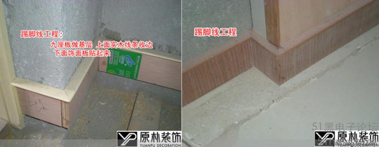

一、踢脚线工程:
半成品图片:
这是踢脚线里面的基层,做好后上面就是用实木线条收口,下面贴饰面板。

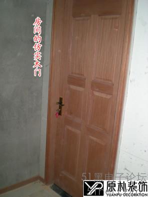

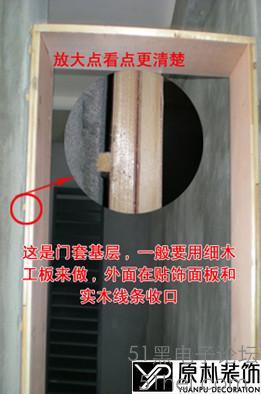

二、门套的制做工程:
半成品门套:
基层是用细木工板做基层。门套的做法有二种:
1、我们把基层做好,在到市场上买成品门套安装上去就可以了。其优点是成品门套的油漆做的一般都比装修时现场做的好看些,主要是光泽比较明亮。如果要做成套色时这种表现更加明显。缺点是比较麻烦,因为它要等到家里装的油漆做好时,才能安装上去,安装的时候也是比较要小心的,别碰坏了做好油漆的墙面等。
2、我们把门套全部做好,包括基层及外面的线条和饰面板。其优点是接口处比较好处理,安装在墙面时也比较紧;业主也不需要在到外面去买了。缺点是油漆这块可能没有成品买的好看。

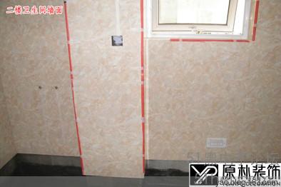

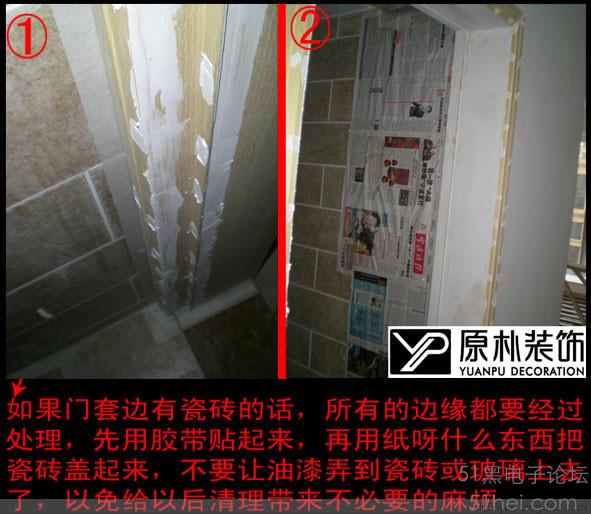

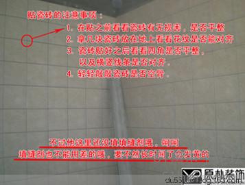

贴瓷砖所要注意的一些事项:

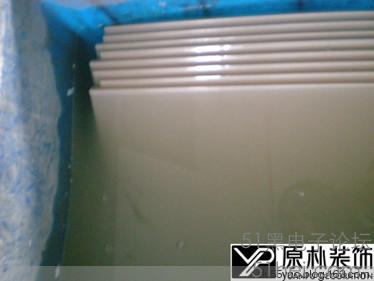

1、瓷砖贴之前,有些瓷砖需要泡水。像厨房或卫生间的墙面砖等,都需要泡水的,而像抛光砖、仿古砖等都不用泡水的
4、瓷砖贴好后的成品保护:
瓷砖贴好之后,瓷砖的一些阳角要保护起来,防水不小心弄坏,俗话说,防患于未然嘛

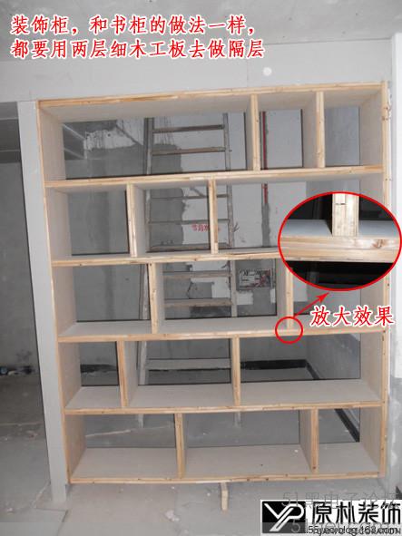

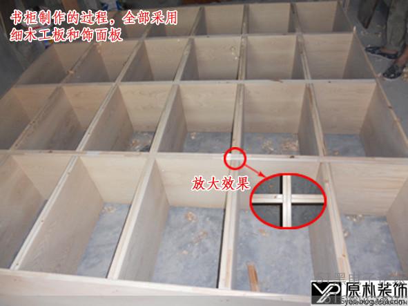

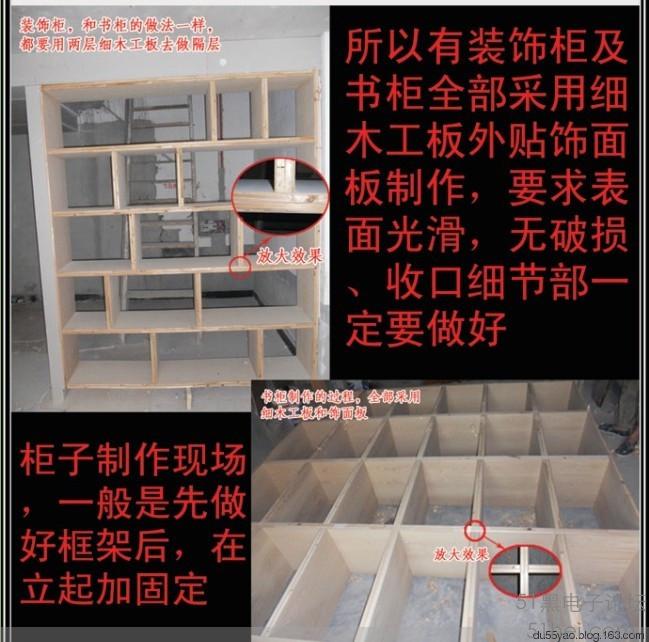

三、装饰柜及书柜的制做:
书柜和装饰柜的做法一样,不一样的就是里面的格局不一样。书柜相对来说格局比较整齐,而装饰柜则比较凌乱有章。有时可成对称的。
全部采用细木工板做柜体,外贴饰面板和实木线条及加玻 璃等。
以下 图片还未贴封边线条!

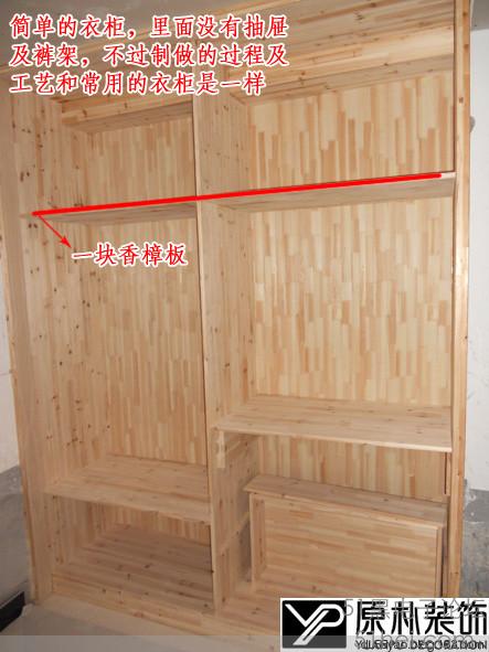

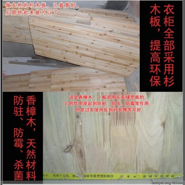

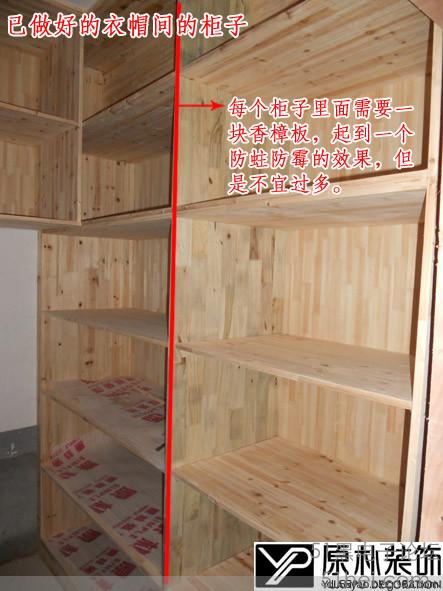

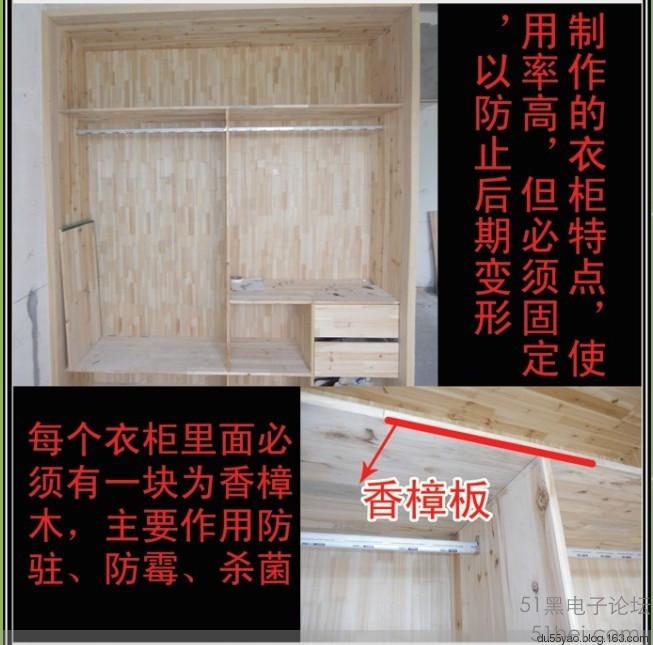

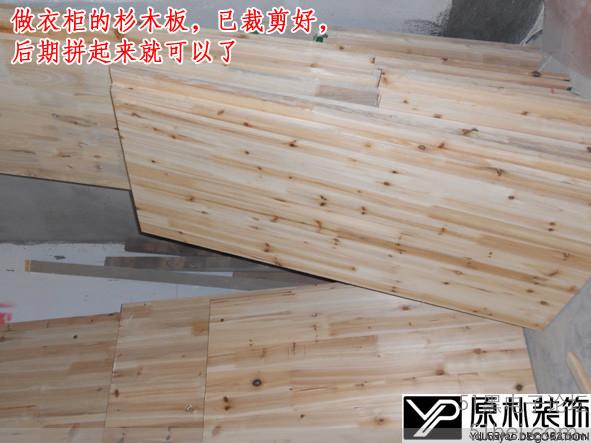

四、衣柜的制做:
这就是前面介绍过的杉木集成板。制做衣柜时基本上用到都它。因为此板的胶水含量尽低,比较适合制做衣柜。做好的衣柜里面 就不需要在贴饰面板了。
制作好的衣柜图:
每个衣柜里面都需要 有一个香樟板隔板。

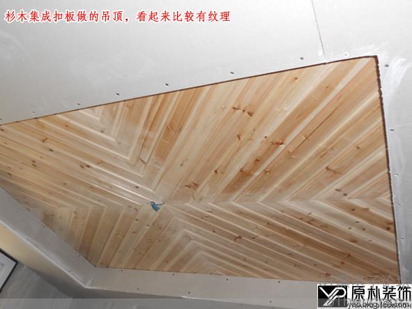

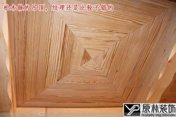

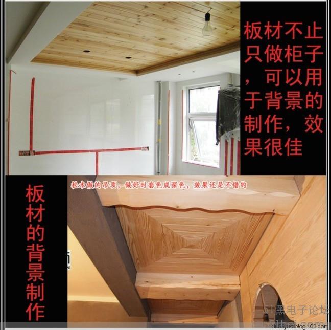

在做吊顶时,也可以用到板材,下面是用杉木扣板做 的一个吊顶,看起来不错哦!
不光是用扣板做吊顶,还包括用到饰面板等,做出来的效果也是很不错哦,一般田园风格、地中海风格及古典风格等,都会用到板材做吊顶的,特别是地中海风格,用的更多!
以上是我们紫群09年完工的一家图片,就是地中海装修风格,用到的木材比较多,进户门吊上都是用这种风格的吊顶,但是价格也不低哦,呵呵 ,可跟据自己喜 欢的风格去采用。

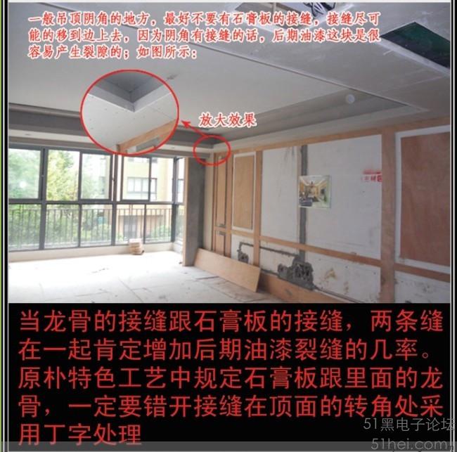

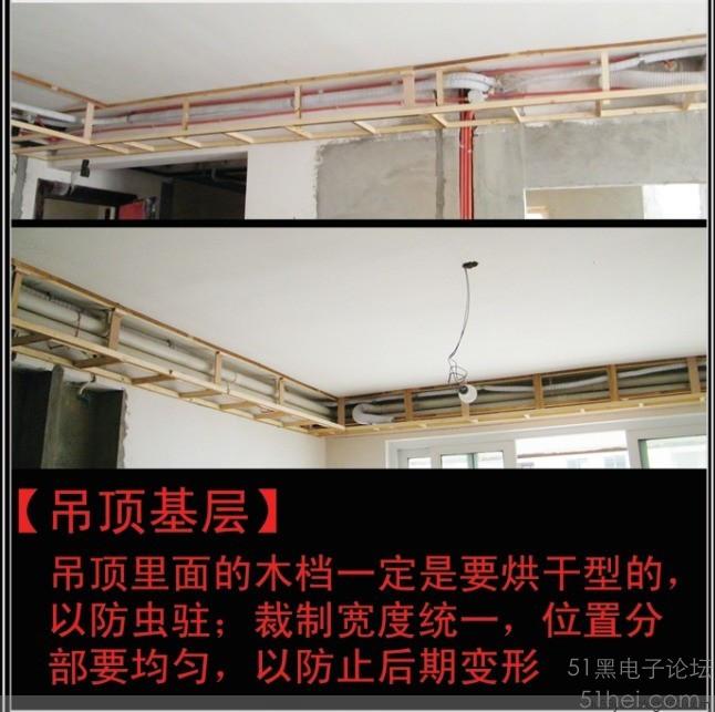

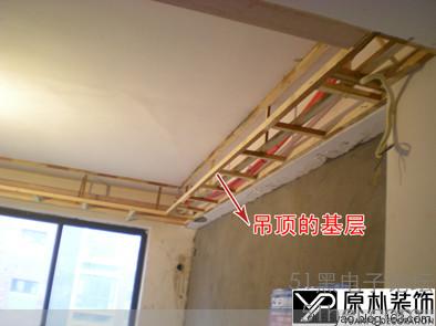

五、一般常用的吊顶制做:

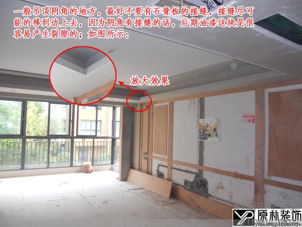

以上是常用的石膏板吊顶,市场上有两种做法:
1、如我们下图所示,吊顶的龙骨用的是木制的,一般为章子松材料。施工方便,成品低些。
2、吊 顶的龙骨采用轻钢龙骨,但成品较高,施工难度加强了。

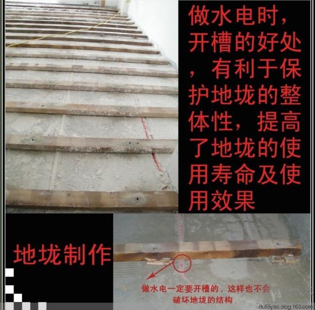

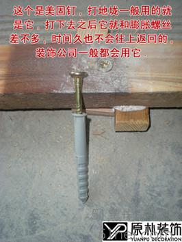

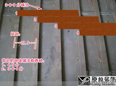

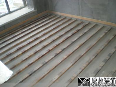

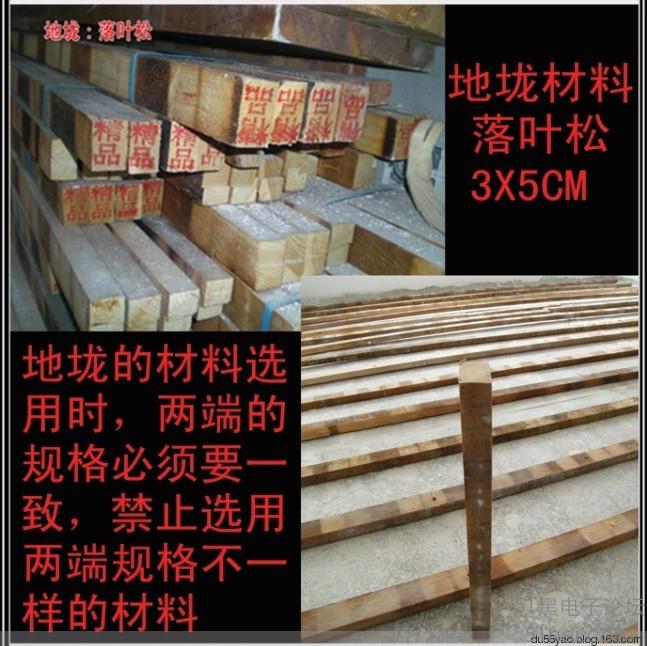

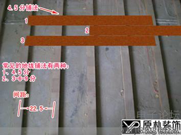

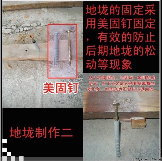

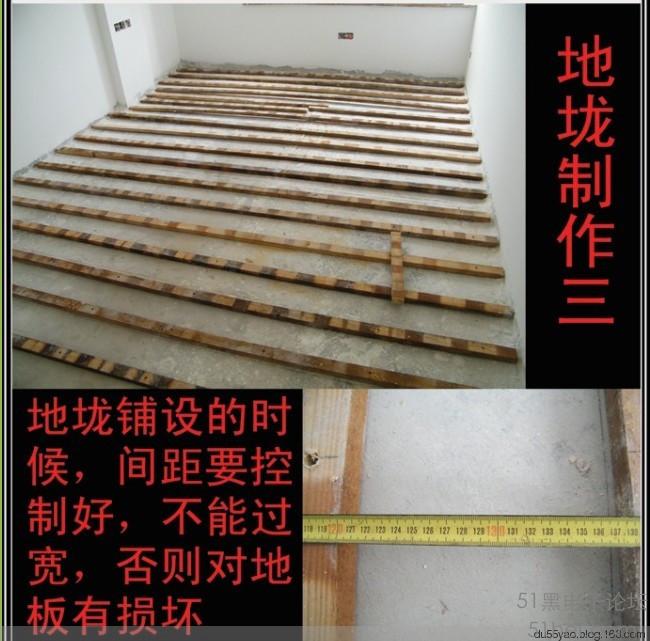

六、地垅的制作:
制做地垅时所要的一个很重要的材料,美 固钉。用它来固定地垅时,就算很长间了,地垅都不会松动!
地板的铺设

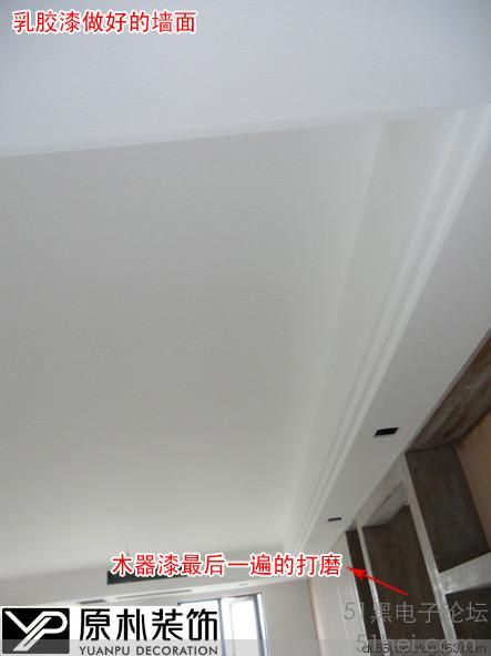

乳胶漆涂料要求:
墙面、顶面平整,无掉粉、起波、漏刷等现象;无明显色差、泛碱、返色、刷纹;无显著砂眼、流坠、起疙、溅沫。
乳胶漆涂料验收方法:在涂料干燥后,在自然光线下采用目测和手感的方法验收,有无上面的情况

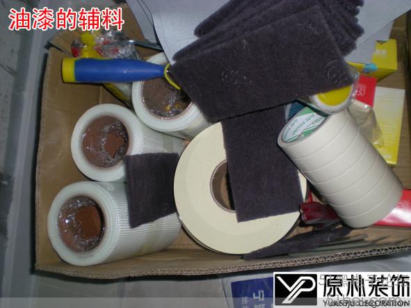

在介绍油漆前先介绍一下做油漆时所需要的一些工具及材料。
1、批腻子前墙面处理所用的防裂布

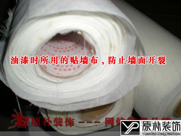

做油漆所要注意的事项:

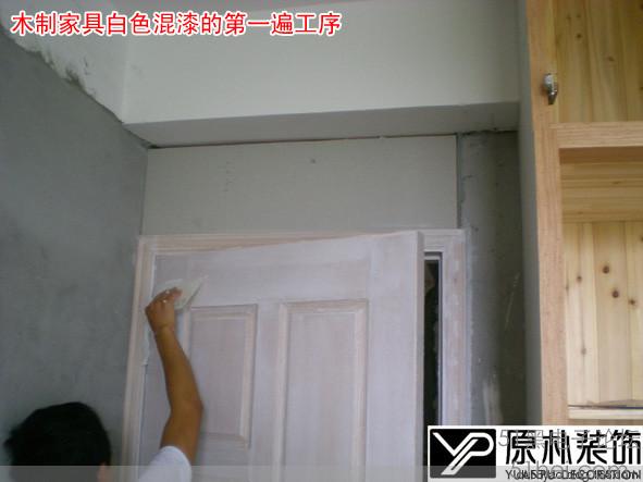

油漆在施工的时候的注意事项及施工顺序:

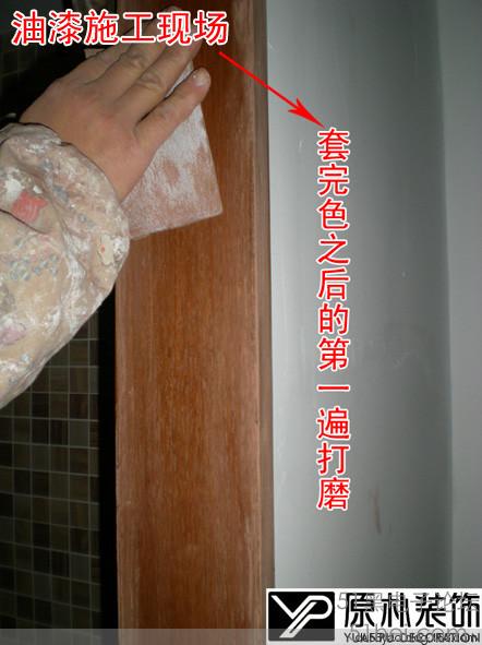

  ⒈清除木制品及线条(木基层)表面灰尘污垢。
  ⒉修整木基层表面的毛刺、掀岔等缺陷,用砂皮磨光,使边角整齐。
  ⒊用油性腻子(或透明腻子)进行批刮、磨光、复补腻子后磨光(用清漆时先补棕眼、钉眼,做局部修色工作)。
  ⒋施涂第一遍油漆,复补腻子,磨光后清除表面灰尘。
  ⒌施涂第二遍油漆,磨光后清除表面灰尘并用水砂皮进行水磨,修补挂油的部分。
  ⒍施涂第三遍油漆,直至达到理想效果。

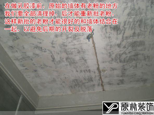

情况二:腻子墙面。

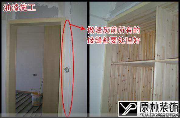

一定要检查墙面及顶面的原始腻子,如果是老粉则要全部铲掉,如果不是老粉,而是白水泥,那就没关系的。此外的其他项目同情况一。
如此图所示,原有的老粉以被全部铲除,一般顶面的都有老粉的。

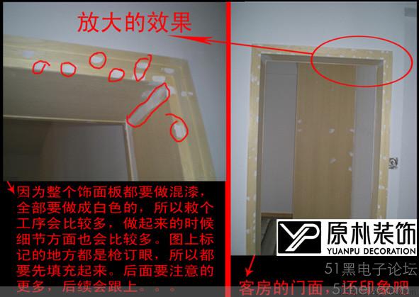

一般做油漆时,先做木漆漆,基层做好时,在开始做墙面的腻子基层。
下面是做木漆漆的第一步:补枪钉
第二步:修整木基层表面的毛刺、掀岔等缺陷,用砂皮磨光,使边角整齐。
木漆漆套色过程:

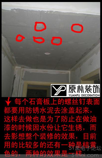

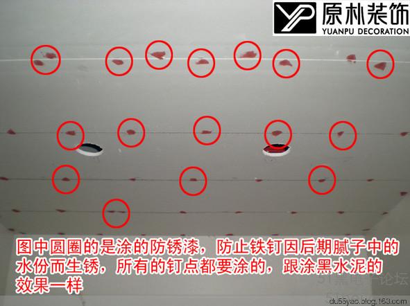

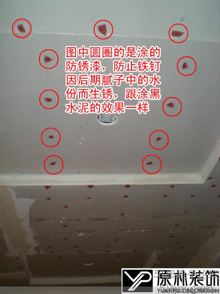

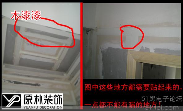

顶面石高板做乳胶漆之前所 要做 的工作。

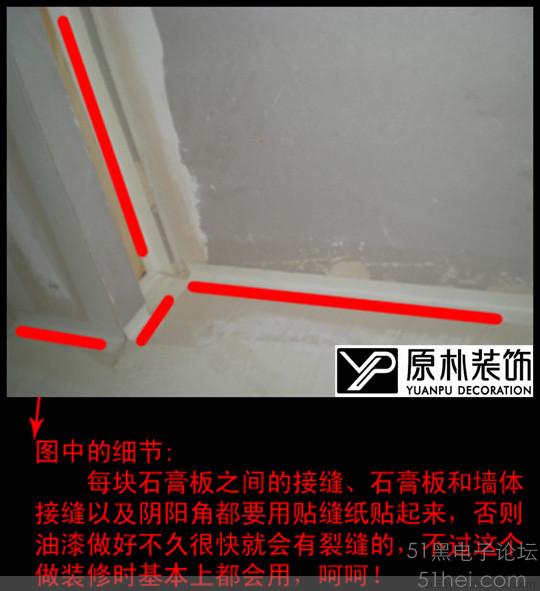

防锈漆:(防锈的效果和黑水泥差不多,主要是防止顶面石高板上面的钉子做了批腻子后,有水份而生锈 。)
在做好防锈漆的同时,吊顶石高板与墙 面的接缝处需要用接缝带封边。
图中一些接缝的地方都需要用这个接缝纸连接起来!

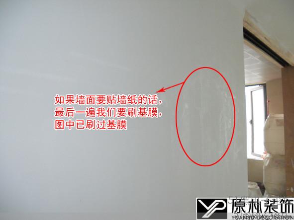

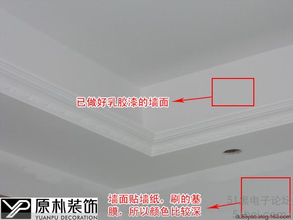

现在装修墙面贴墙纸的比较多,对于贴墙纸来说,对墙体表面的平整度要求更高,如果墙体有点不平,墙纸贴好之后很明显的。
对于贴墙纸来说,乳胶漆的底一定要打牢的,最后一遍就刷基膜,这样的话,墙体表面的硬度会增加,对于贴墙纸也比较好,如果以后在想换一个墙纸 的话,也比较方便,不会损坏原始的墙面。

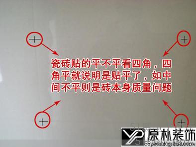

16、厨房和卫生间是瓷砖到顶的,要检查阴角阳角达90度,四角无磕碰(房顶四角和地面四角),地砖墙砖无变形开裂和空鼓。用小锤划击地砖和墙砖,有空洞声音,说明没有铺设好,这样时间久了可能会出现瓷砖开裂和脱落,应重新铺设。
