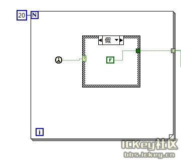

        每个位对应于一个LED灯。那么如何产生这个序列呢?这里,我们采用了一个判断语句来实现,当条件满足时,产生布尔值1,不满足时,产生布尔值0,让这个条件循环执行20次。就会得到我们要实现的这个序列了。那么,应该满足什么条件呢?这里我们采用了一个Labview函数,首次调用函数。它位于同步模块里面,首次调用函数的功能:当按下运行按钮第一次调用时,输出TRUE,否则为FLASE。
        这样,第一次运行时,判断函数就输出布尔值1,第二次循环时,判断函数就输出布尔值0了。利用FOR循环20次,就输出20个布尔值了,这20个布尔值就可以通过一个自动索引隧道输出成一个布尔数组了。

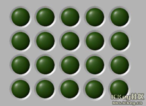

         20BIT的布尔灯控件放入簇中
         实现好了20BIT的布尔数组后,我们在前面板上再定义20个LED灯,做好排列后,放入一簇中,如图:

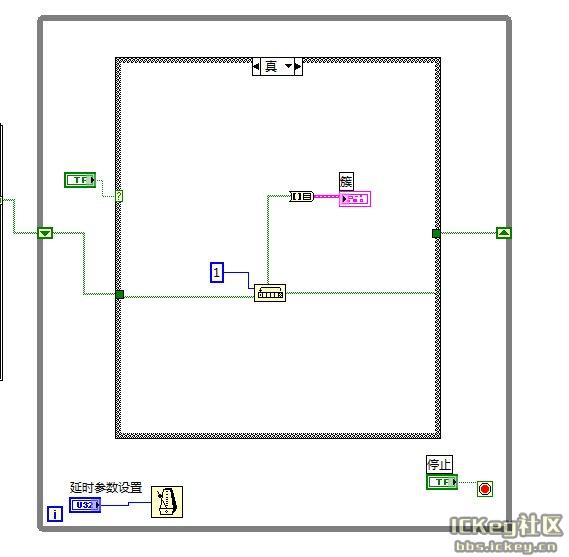

         利用好循环移位寄存器
         在前面讲到,判断函数执行20次循环后,会输出一个布尔值数组,这个数组我们怎么对应到簇数组里并循环起来,那就要借助移位寄存器了。在循环结构中经常用到一种数据处理方式,即把第i次循环执行的结果作为第i+1次循环的输入,我们通过一个while循环,就可以让20BIT的布尔值序列不停地运行了。
         数组移位操作函数和数组到簇的转换
        通过一维数组的循环移位和数组到簇的转换,我们就可以将布尔数组不停地移位起来,再加上一个简单的延时函数,这样就能显示出流水灯的效果了。
         数组循环移位函数,这里n=1,即每次循环移动一位。

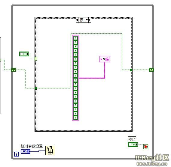

        加入一个判断函数,当开启时,正常运行。关闭时,20BIT灯全部关闭,就是给簇赋值布尔值0哦。

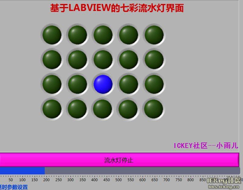

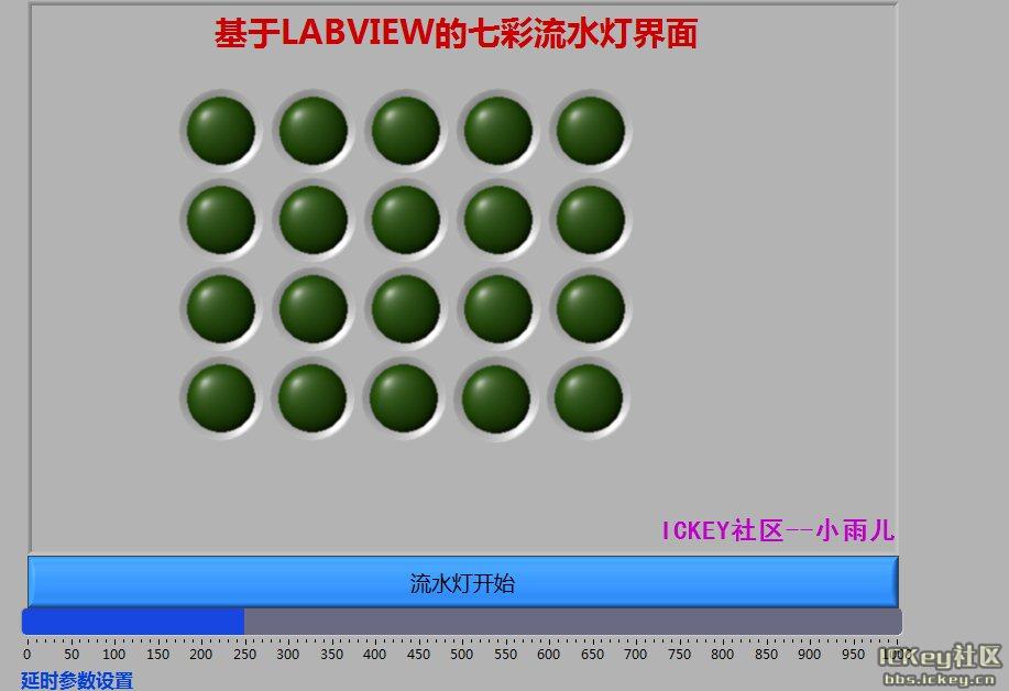

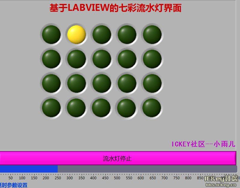

         程序运行效果图如下:
        点击紫色按钮,流水灯关闭。拉动滑动杆,可以控制流水灯的速度。
