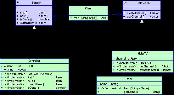

例如常见的电视,可以定义一个 遥控器的,每个工厂生产的电视机都有配套的遥控器,这有点像抽象工厂模式,但是现在不是说抽象工厂模式,而说的重点是迭代器模式,电视的频道为Item,每个遥控器都会有遍历的功能,用以遍历所有的频道。如下图所示,

1电视频道迭代器
参与者:
       Iterator:迭代器定义访问和遍历元素的接口。
       ConcreteIterator(Controller):具体迭代器实现迭代器接口,对该聚合遍历时跟踪当前位置。
       AggregateTelevation:聚合定义了创建相应迭代器对象的接口。
       ConcreteAggregate(HaierTV):具体聚合实现创建相应迭代器的接口,该操作返回ConcreteIterator的一个适当的实例。
协作关系:ConcreteIterator跟踪聚合中的当前对象,并能够计算出待遍历的后继对象。

在本例子中,Television定义了一个返回各个频道列表的接口,这实际上是一个工厂方法,只是生产出来的产品所属的类型支持Iterator的操作。
