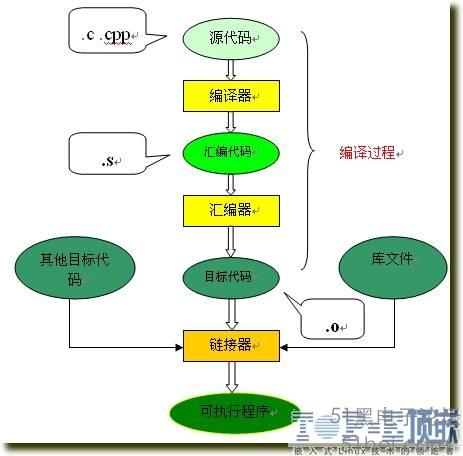

C语言的编译链接过程要把我们编写的一个c程序(源代码)转换成可以在硬件上运行的程序(可执行代码),需要进行编译和链接。编译就是把文本形式源代码翻译为机器语言形式的目标文件的过程。链接是把目标文件、操作系统的启动代码和用到的库文件进行组织,形成最终生成可执行代码的过程。过程图解如下
从图上可以看到,整个代码的编译过程分为编译和链接两个过程,编译对应图中的大括号括起的部分,其余则为链接过程。

3. GCC的编译链接
我们在linux使用的gcc编译器便是把以上的几个过程进行捆绑,使用户只使用一次命令就把编译工作完成,这的确方便了编译工作,但对于初学者了解编译过程就很不利了,下图便是gcc代理的编译过程:
