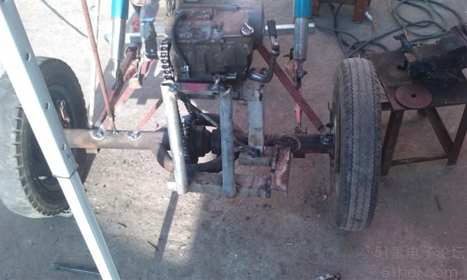

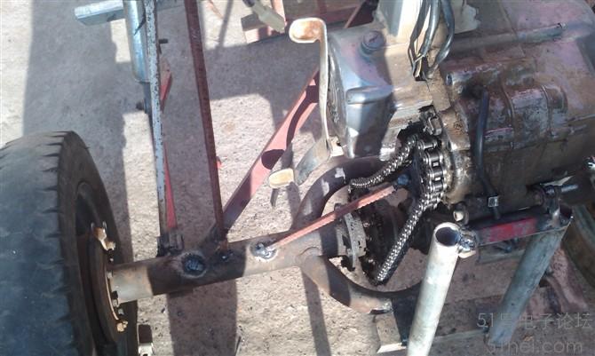

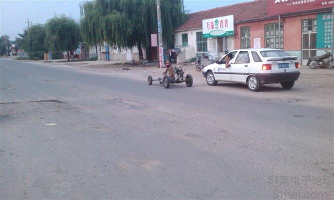

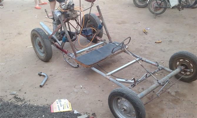

小车动力问题已经解决,总结:动力传输(链传动) 两个齿轮一定要先测量好距离。
发动机要留出校正误差余地;
链条要留出调整余地;
焊接(先下后上)
