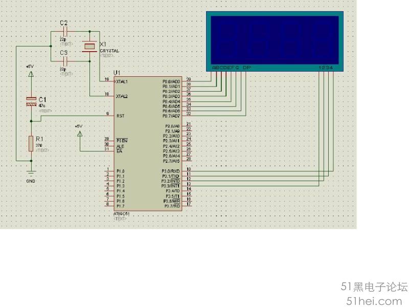

#include<reg51.h>
#define uchar unsigned char
#define LED P0 uchar code tab[]={0xc0,0xf9,0xa4,0xb0,0x99,0x92,0x82,0xf8,0x80,0x90,0xff};//共阳数码管数字码
uchar disp1[8][4]={{8,10,10,10},{0,8,10,10},{5,0,8,10},{1,5,0,8},{10,1,5,0},{10,10,1,5},{10,10,10,1},{10,10,10,10}};
        //数码管的8个显示状态
uchar scan;
void delay1ms(int);
void display(int);
void main()
int i;
      for(i=0;i<8;i++)    //依次扫描8个状态
      display(i);
void display(int m)
int i,j,k;
for(k=5;k>0;k--)  //每个状态共扫描5次
   scan=0x01;  //扫描码
   for(i=0;i<4;i++)
    P3=scan;
    j=disp1
-;     //取扫描状态中的一位
    LED=tab[j];   //取对应的段码
    delay1ms(10);
    scan=scan<<1;  //扫描码左移
void delay1ms(int x)
   int i,j;
   for(i=x;i>0;i--)
    for(j=120;j>0;j--);
