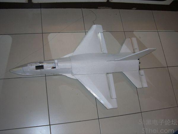

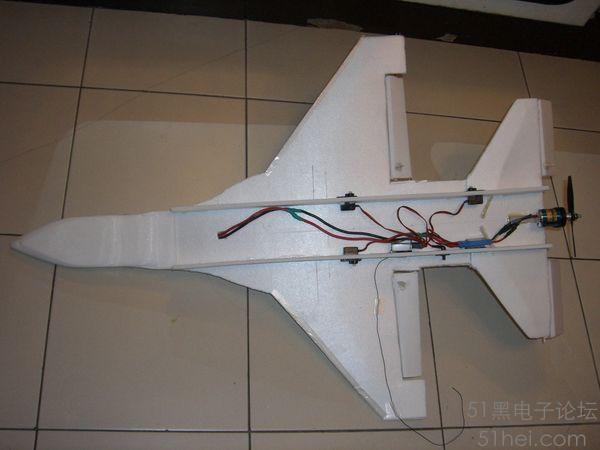

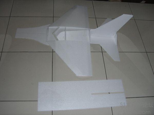

把過程用相機紀錄,在這邊與大家分享。雖然不太漂亮,但是最重要的是:「會飛」。 首航時,重心有抓到剛剛好,飛了第三四圈,微調完畢,準備來個副翼滾之前,噴槳了,緊急迫降。今天早晨飛了
三顆電池,整體表現不錯。最後一趟,調大動一點,翻滾等等都很順。跟F15比起來感覺比較不穩一點,有時會有一點左右晃(也可能是我副翼黏的有一點點虛位),降落時就比較好看啦,不會像F15一樣,沒弄好的話會落葉飄下來。
機身用3mm珍珠板,蒙皮用2mm,隔版用7mm(文具店標錯,我要買5mm買成7mm,不過價錢比較便宜啦)
有些地方做的不太好的:

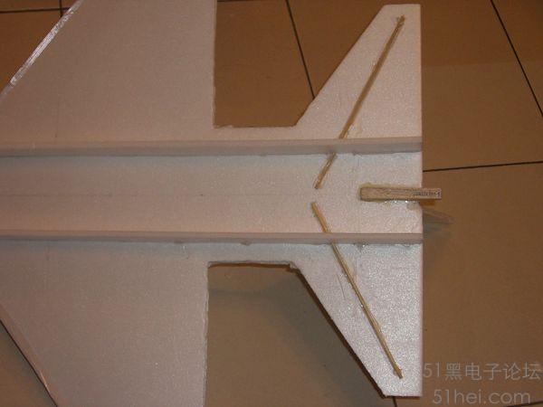

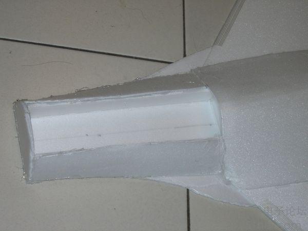

1.不該先黏垂直尾翼,該先把水平尾翼的支架黏好,蒙皮加在上面,而不該是下面。馬達的小棒棒加在上面會比較好,而不是加在下面。

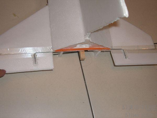

2.拉動水平尾翼舵面的鐵絲,我用吸管來導引,今天早上有前輩建議這樣會有虛位,可以改用細一點的管子。
3.水平尾翼往下五度我沒有做.....   懶惰吧?
翼展 60cm
起飛重量   550g
動力   11.1V   2000mah 16c 2500kv    5025小白槳
電變30A

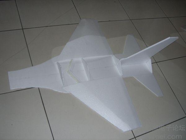

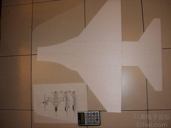

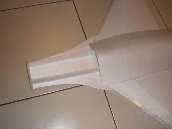

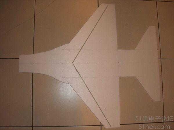

看這個三視圖搞出來的,先做機身

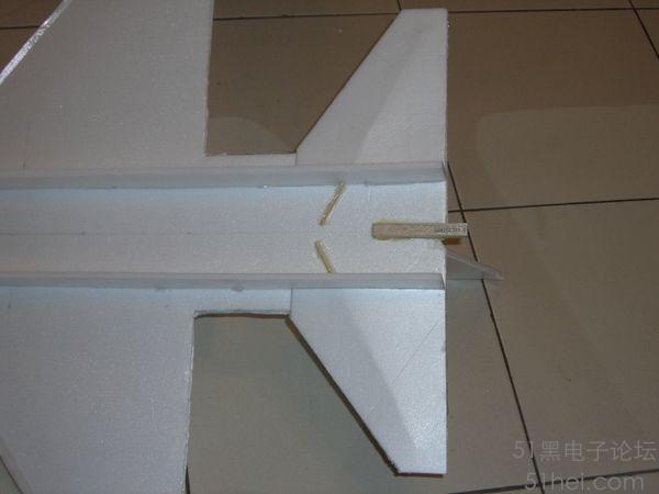

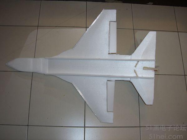

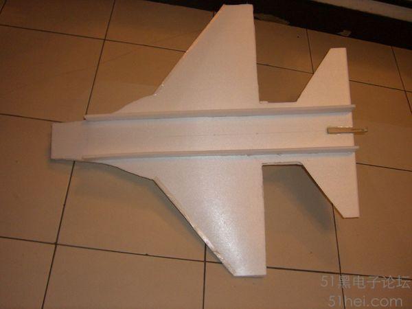

加兩根補強棒
補強棒後面加一公分高左右的7mm珍珠板兩條
我都是用熱溶膠狗的

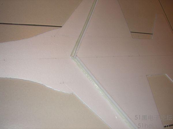

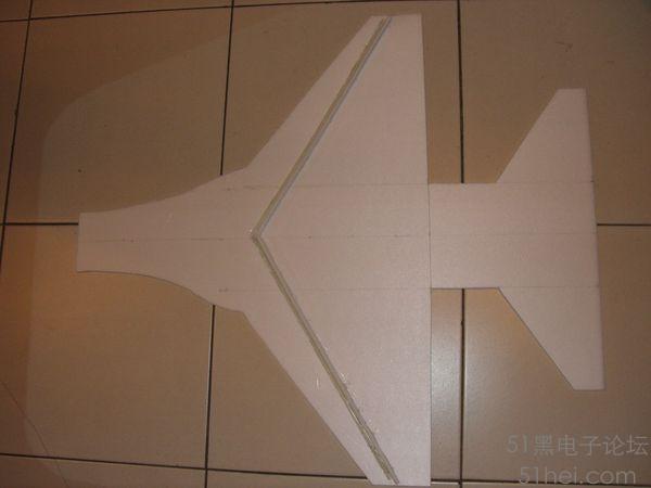

加上機翼蒙皮,這樣翼型就做出來了

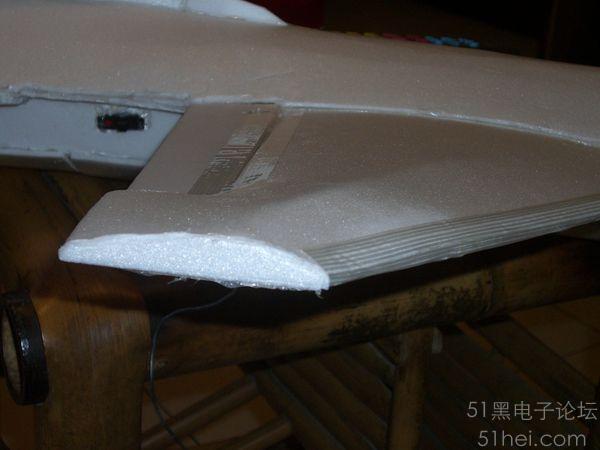

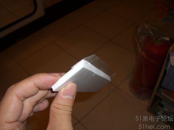

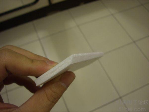

機翼前緣沙紙磨一磨,貼上玻纖膠帶。旁邊用合適的珍珠板封起來(這張是後來補的,次序有點不對)
做上機身的隔間,並垂直尾翼

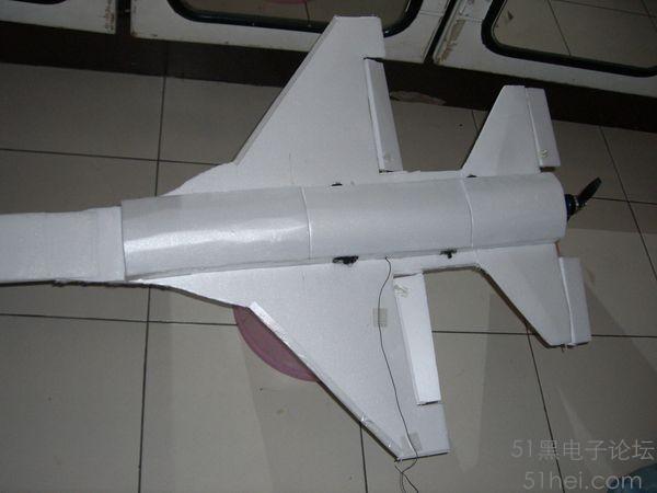

裁減上機身蒙皮
組合上機身蒙皮
做電池室
電池室加上蒙皮,後來發現電池還要往前移,所以電池室中間隔間後來打通了

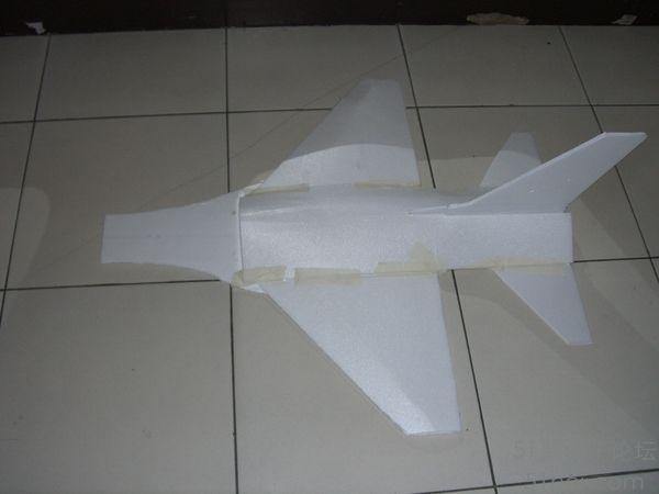

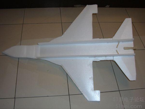

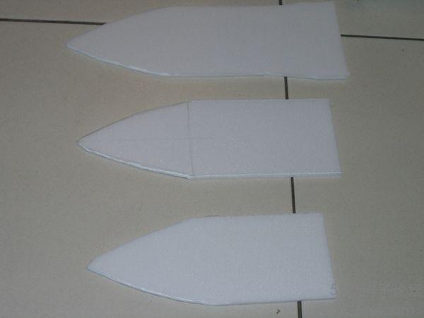

7mm珍珠板做下機身,馬達棒棒黏上去

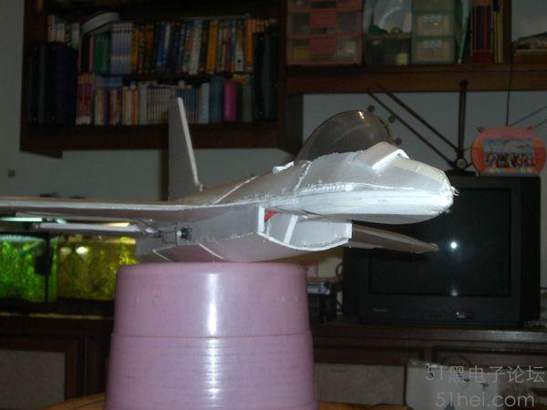

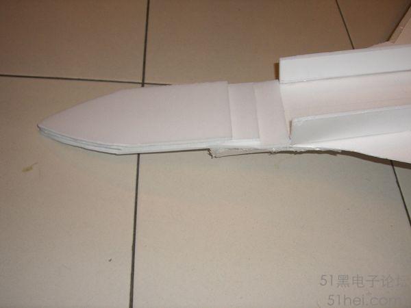

三塊7mm做機頭,這是參考前輩作法
面積大,我用保力龍膠,黏上去之後用沙紙磨呀磨

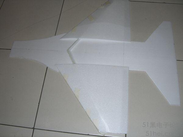

後來發現水平尾翼太軟,加上補強棒,這個應該加在上面的
加上蒙皮,這個也應該加在上面的

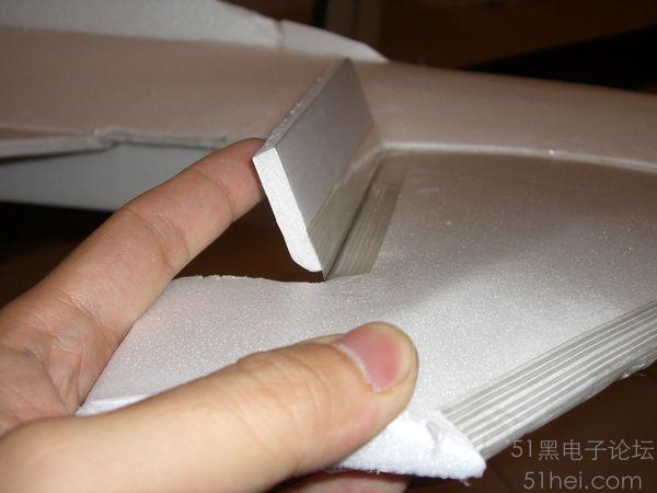

切開副翼的位置
做副翼,要切這個角
加上玻纖膠帶,準備組合
組合好,成這樣子
副翼弄好的樣子
水平尾翼不敢做全舵面,用ㄇ型鐵絲連動,吸管太大要改進

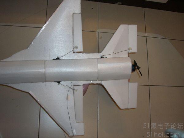

上電裝,採襟副翼混控
用7mm做下機身的隔間
下機身蒙皮,黏這個要先黏中間,乾了再黏旁邊,比較好黏
加上連桿
上機頭做好
完成

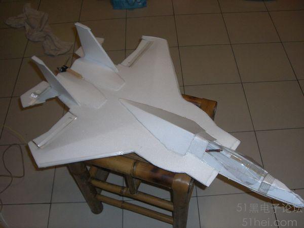

補一下上回做的F15,有稍稍美化一點點啦

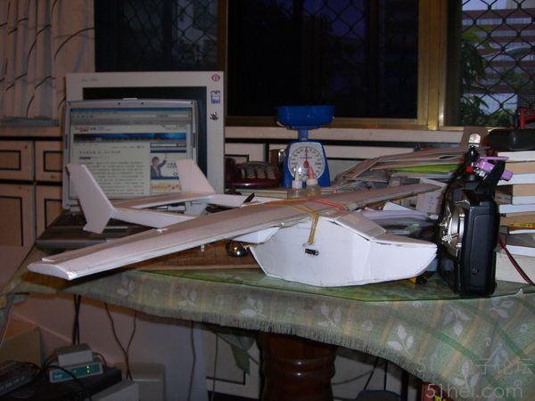

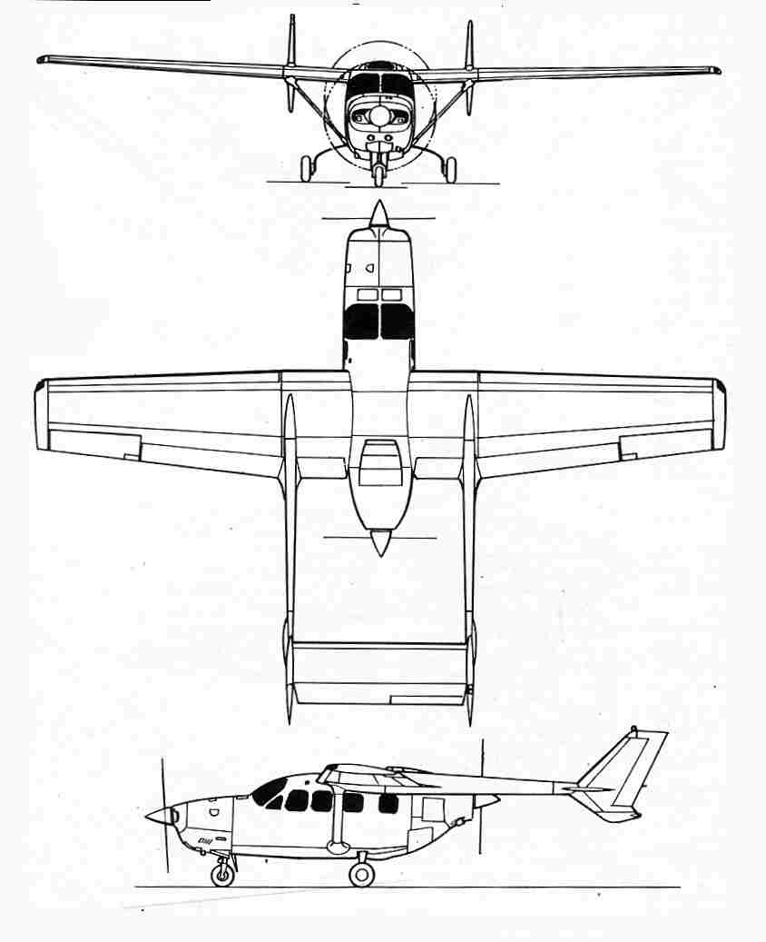

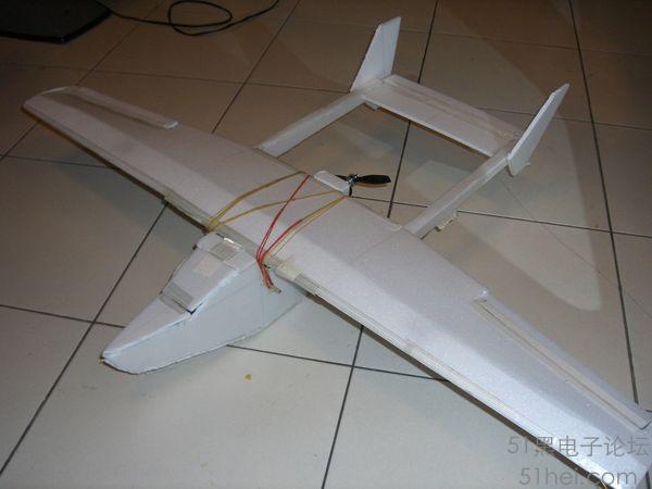

2007七月份做的西斯納337
cessna337 2500小白槳5025   11.1v   530g    翼展90cm    依照上面的三視圖做出來的
只是省略了前方的螺旋槳
