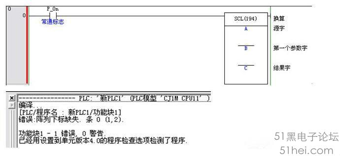

 欧姆龙PLC功能块中编写梯形图,编译时报下标缺失,是因为对应用到的指令中有连续通道的数据需要设置,那么此时需要用数组变量,例如案例中应加上数据下标[]。
  例:做SCL的功能块,其中SCL第二个操作数占4个通道,分别需要设置4个坐标的。
  ① 其中A定义为输入变量,B定义为内部变量,C定义为输出变量,如下图所写,这样编译时报阵列下标缺失。

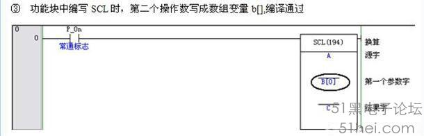

  ② 由于SCL第二个操作数占4个通道,,所以要将b定义为数组变量,选择高级,数组变量打钩,设置数组大小,AT设置指定到PLC的内存地址。
