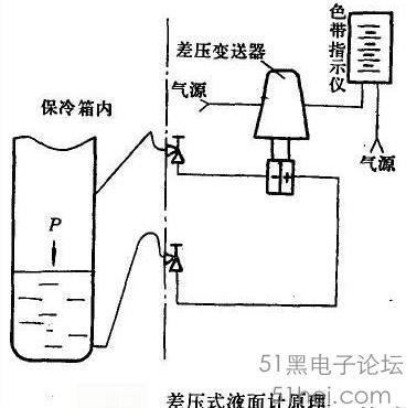

 汉普逊波面计是利用液体静压原理制成,利用液体掖面上部与底部酌压差来测量液面高度,但是不能远传送集中检测。在大型空分装置中利用差压变送器测出液体上部与底部压差,从而测出液面高度。如精馏塔液面测量。如图所示,将差压变送器正压室与塔底部液相相连,负压空与塔上部气相相色差压变送器输出与液面高度成正比的压力倍号给显示单元,常用的是气动记录仪和色带指示仪等。
  当被测介质中含有固体杂质或结晶颗粒时,可能引起管道的堵塞。可以来用法兰式差压变送器使弹性膜合宜按与被测对象连结,避免连接管道的堵塞,原理和普通变送器是一样的。
