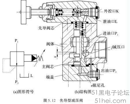

定值减压阀常用在夹紧油路或润滑油路中。有直动型和先导型两种结构形式。
  图5.12为先导减压阀的结构原理。减压阀没有工作时,由于弹簧力的作用,主阀芯处在下端的极限位置,阀口是常通的。在减压阀通入压力油时,压力油由阀的进油口P1流入,经减压阀口f减压后由出口P2 流出,出口压力油经阀体与端盖上的通道流到主阀芯的下腔,再经阀芯上的阻尼孔e流到主阀芯的上腔,最终作用在先导阀芯上。当出油口压力低于先导阀的调定压力时,先导阀芯关闭,油液便不能在阻尼孔内流动,则主阀芯上、下两腔压力相等,主阀芯在弹簧的作用下处于最下端,缝隙x值最大,即减压口f开度为最大,阀处于非工作状态。
  当出口压力达到先导阀的调定压力时,先导阀芯被顶开,主阀芯上腔的油液便由外泄油口L流回油箱,主阀芯阻尼孔内就有油液流动,致使主阀芯上下两端产生压力差,主阀芯在压差的作用下,克服弹簧力上移 ,缝隙x值减小,即减压阀口f减小,进出口压降增大,使出口压力下降到调定值;反之,出口的压力减小时,阀芯下移,减压口f增大,使节流降压作用减弱,控制出口的压力维持在调定值。同样,先导型减压阀具有远程控制口K,通过它可以实现远程控制。
