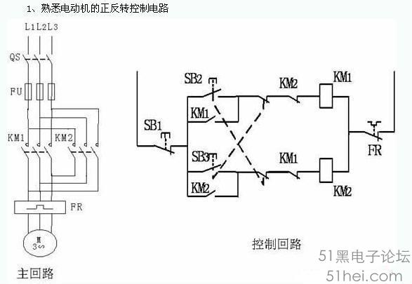

  用PLC改造继电器控制系统时,因为原有的继电器控制系统经过长期的使用和考验,已被证明能够完成系统要求的控制功能,而且继电器电路图与梯形图在表示方法和分析方法上有很多相似之处,因此可以根据继电器电路图设计梯形图,即将继电器电路图转换为具有相同功能的PLC外部硬件接线图和梯形图。
二、继电器控制电路移植法设计梯形图设计步骤
  1. 了解和熟悉被控设备的工艺过程和机械的 动作情况。

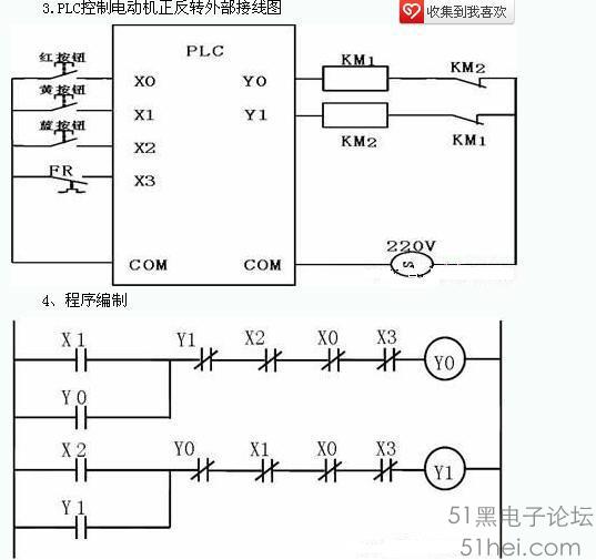

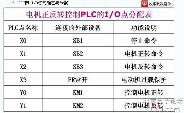

  2.确定PLC的输入信号和输出负载,画出PLC外部接线图。
  3. 确定与继电器电路图的中间继电器、时间继电器对应的梯形图中的辅助继电器M 和定时器T的元件号。
  4.根据上述对应关系画出梯形图

  PLC控制的电动机正反转
  利用PLC控制一台异步电动机的正反转。
  输入端直流电源E由PLC内部提供,可直接将PLC电源端子接在开关上。交流电源则是由外部供给。
