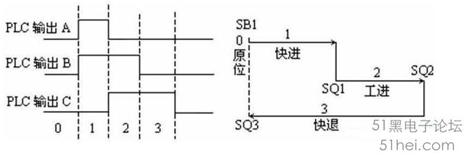

  1.步的划分
  分析被控对象的工作过程及控制要求,将系统的工作过程划分成若干个阶段,这些阶段称为“步”。步是根据PLC输出量的状态划分的,只要系统的输出量状态发生变化,系统就从原来的步进入新的步。在每一步内PLC各输出量状态均保持不变,但是相邻两步输出量总的状态是不同的。
  2.转换条件的确定
  转换条件是使系统从当前步进入下一步的条件。常见的转换条件有按钮、行程开关、定时器和计数器的触点的动作(通/断)等。
  3.顺序功能图的绘制
  根据以上分析画出描述系统工作过程的顺序功能图。这是顺序功能设计法中最关键的一个步骤。绘制顺序功能图的具体方法将在下节介绍。
  4.梯形图的绘制
  根据顺序功能图,采用某种编程方式设计出梯形图。
  常用的设计方法有三种:起-保-停电路设计法、以转换为中心设计法、步进顺控指令设计法。
三、顺序功能图的组成要素
  顺序功能图主要由步、有向连线、转换、转换条件和动作(或命令)等要素组成。
  步与步之间实现转换应同时具备两个条件:
  (1) 前级步必须是活动步。
  (2) 对应的转换条件成立。

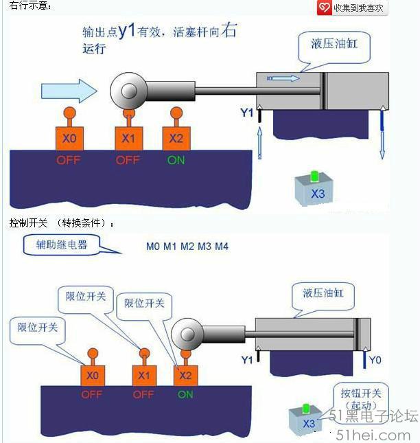

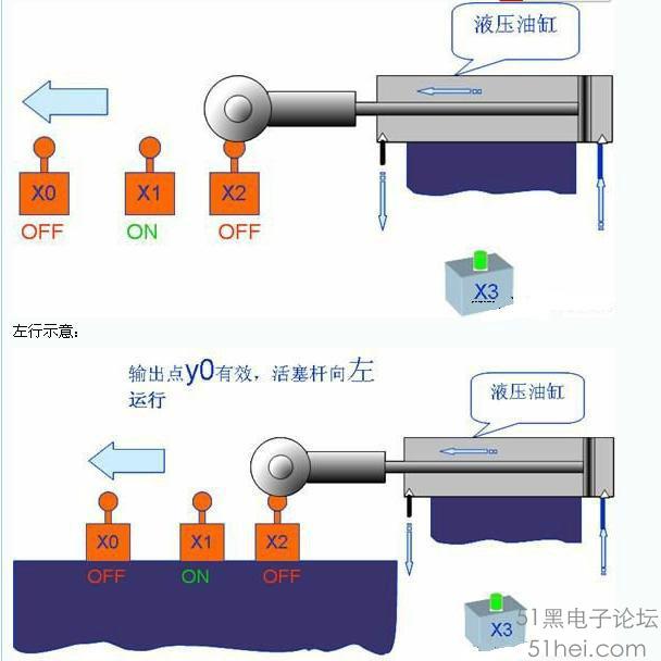

案例:
液压进给装置运动控制:
