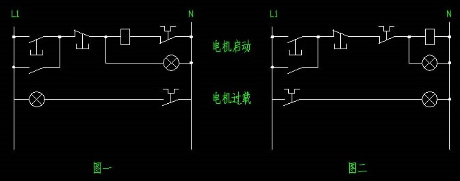

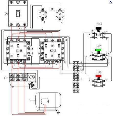

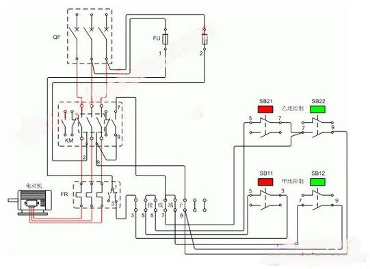

热继电器接线图如下所示
热继电器接线图一
热继电器接线图二
热继电器接线图三
热继电器接线图小知识:
       热继电器的主线路(接负载的)螺丝接点比较大,上面三点是三相进,下面三点是三相电出,螺丝接点较小是辅助触点,仔细看有号码95与96是常闭(正常情况是闭合的,过载后会断开),97与98是常开(正常情况是断开的,过载后会闭合)。有的辅助点只有三个的,那就是95与96是常闭,95与98是常开。
