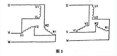

一、正确的连接
图1中u、V、w三个端头通过热继电器、电源接触器的主触点、熔断器和总开关分别与三相电网连接(了简化为线路图,图中没画出这些电器件。在本文中,三相电网设为U、V、W)。接线盒中U1U、.2V1V2W1W2是三相绕组的6个端子,其中U1、V1、W1为三相绕组的首端。启动时,接通控制回路,使接触器YKM的主触头闭合,电机被接成Y型。当转速接近相对稳定的转速时,使YKM的主触头断开。同时接触器△KM的主触头闭合,使电机接成△形,并且都是首尾连接(相U绕组的首端U1与w相绕组的尾端W2连接,W相绕组的首端Wl与V相绕组的尾端V2连接,V相绕组的首端V1与u相绕组的尾端U2连接),使三相绕组承受对称线电压,使电机继续运转。
二、两种接线方式与转向的关系
三相异步电动机的转向由定子电流的相序决定,由电流超前相转至电流滞后相,若想改变转向,只要改变三相绕组电流相序即可。当Y型接法时,设三相绕组电流相序依次为u、V、w,此时线电压相序依次为Uuv、Uvw、Uwu、当接成△形时,只有两种正确的接线形式,如图2所示。无论哪种接线,只要三相线电压的相序不变,那么,三相绕组的电流相序仍然为u、V、w,所以转向相同。因此,Y-△启动一时其转向是不变的。
