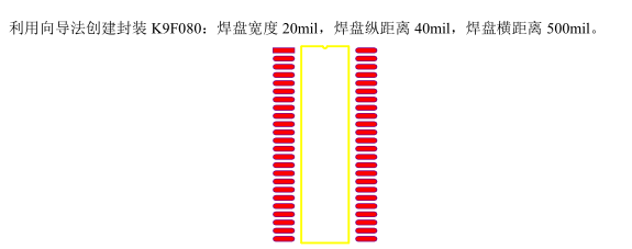

题中的20、40、500具体指哪儿,还请能在图中标出来,谢谢

20每个焊盘的宽度,40为上下两个焊盘的间距,500为左右两个焊盘的间距

ID:104472 发表于 2016-3-14 14:02 | 只看该作者
和实物进行何比,
