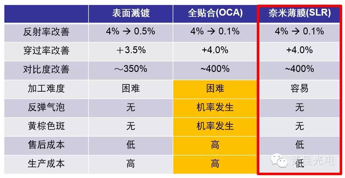

通过以上三种光学处理方法,能有效改善显示效果。针对这三种光学处理方式,下面做了简单的比较。
以反射率的角度看,这三种技术都可以大幅的降低反射率,达到令人满意的效果(0.1%);因此穿透率也能提升接近4个百分点,亮屏后屏幕会显得更亮。利用这个特性,可以透过背光的控制将背光调暗,进一步的达到省电的效果;对比度的部分可提升三到四倍,在太阳光底下的可视性(Readability)能达到一定程度的改善。特别是在显示屏不点灯的状态下,黑色的面板和窗口区的黑趋向一致,形成一个整体,让产品整体更显得大气而上档次;对白色面板而言,与窗口区的黑形成强烈的对比,黑白分明,更显产品的高贵大方。
以加工的难易度看,表面溅镀相对是较困难的,需有效的保证其洁净度,若成品溅镀失败,产品就报废了;全贴合的方式,工序也很繁复,材料的选择、设备的稳定性及作业手法,都会影响到产品的信赖性。受种种因素影响,量产的一致性,边缘或区域的黄斑、售后的反弹气泡等问题,始终不断的困扰着消费者。而加工厂商为了应对竞争激烈的市场削价,采用次级的材料炒短线,更让近期消费市场上的投诉争议不断。
相比之下,纳米薄膜的SLR技术加工非常容易。采用的是取代原有电容屏和显示屏上的保护膜方式,无需增加新的工序,加工的难易度最简单;同时电容屏和显示屏是处于分离状态,不存在应力残留或光学胶老化收缩不均等问题,因此边缘或区域的黄斑绝不会发生;也不似全贴合需克服油墨断差的问题,不会有气泡或延迟气泡的现象,对于需要在炎热的工作环境下使用的消费者而言,更是多了一层保障。
下图中,我们可以看到各种全贴合后,产品销售到消费者手上,一段时间后产生的边缘区域黄斑现象。
一般而言,会有小于10%的机会发生黄斑问题,从分析表中可以看出全贴合OCA方式售后成本最高,且在生产过程中,还会有3~5%的材料损失,也使得全贴合OCA的生产成本为三种方法中最高的!
SLR纳米薄膜技术生产成本仅为全贴合的1/2,但却能提供更高的信赖性。能免去反弹气泡和高售后成本的风险,且能有效提高生产效率,降低良率损失。以五吋的手机产品为例,每十万部手机订单,采用SLR纳米薄膜技术,除能提供快速交货和高信赖性外,还可为客户省下近六十万元人民币的费用。尺吋越大,贴合的风险也会越大。难怪像苹果或三星等国际大品牌会在平板的产品上大量采用。

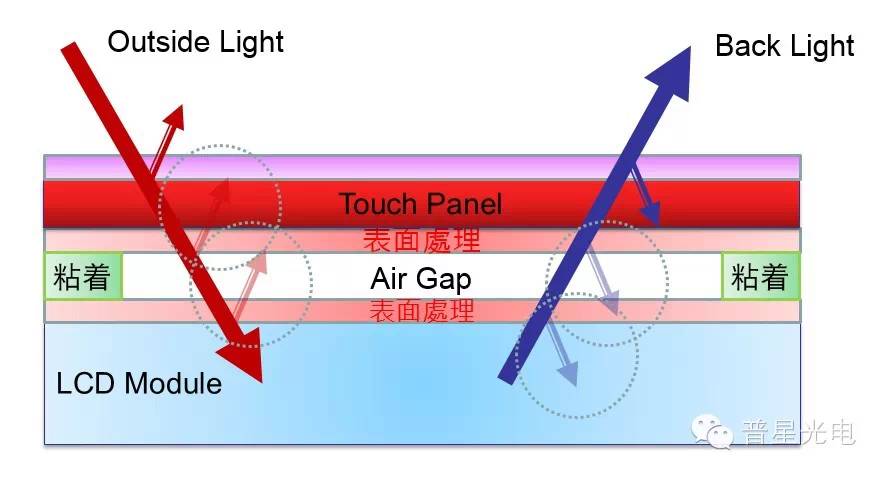

下图是一般手机或平板上常见的结构,不管是外面的光线还是背光源,透过反射的积累,将各有12%的光线损失,导致对比度的降低。

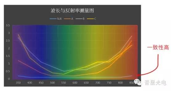

理论上,反射光通过干涉减反作用能被有效的减小,但在400nm~800nm的可见光范围内,红橙黄绿蓝靛紫等七彩光波,如何能设计达到相同的减反效果则是一个难题。
纵观市面上一般AR膜与SLR纳米薄膜的差异,主要表现在两方面:第一、AR膜的抗反射率无法达到SLR纳米薄膜的0.1%等级,对比度的提升大打折扣,黑色面板和窗口区的黑色无法一致;第二、针对不同颜色的光波,AR膜的抗反射率无法达到稳定,随着波长的变长或变短,在红光和蓝光区间,反射率逐步递增,将来在使用过程中可能会出现某些特殊光晕(泛红光或泛蓝光),在整个显示效果上无法达到很好的表现。
下面我们试着将SLR纳米薄膜与A,B,C三种AR膜,在所有可见光光谱下,针对反射率做比较。如下图:
在550nm左右光波的黄绿光时,所有膜材反射率都是最低的,但随着光波的递增递减,反射率也随着上升。这突显出了其它膜材的很大缺点:针对黄绿光,它的反射率很小,但在红光蓝光部分,它的反射率又变得很大。当可见光在反射过程中,里面会组成各式各样的不同光波,但其反射率是不一致的,将来在使用过程中,表面会看到色晕,偏蓝色或偏红色。
而经过处理后的SLR样品,在400nm~800nm 可见光全光谱波长范围内,反射率都非常低,始终保持在小于0.1%的范围内,达到很好的一致性效果。这是一个很重要的光学特性,所以它非常适合用在光学处理上。

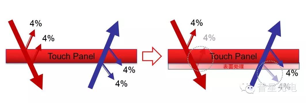

上图中我们可以观察到,针对不同方向的光线,在第一个接触面进入玻璃会产生4%的反射损失,离开玻璃出到空气也会产生4%的反射损失,而经过SLR纳米薄膜处理后,发现4%的反射光能通过干涉减反消除掉,从而增加4%的穿透率。

观察上图中,我们建议SLR纳米薄膜分别在触摸屏和显示屏上做表面处理,整个反射改善部分将可达到8%,经测量,白色部分更白,黑色部分更黑,对比度提升了四倍,在太阳光底下的可视性(Readability)还是能达到一定程度的改善。特别是在显示屏不点灯的状态下,黑色的面板和窗口区的黑趋向一致,形成一个整体,让产品整体更显得大气而上档次。

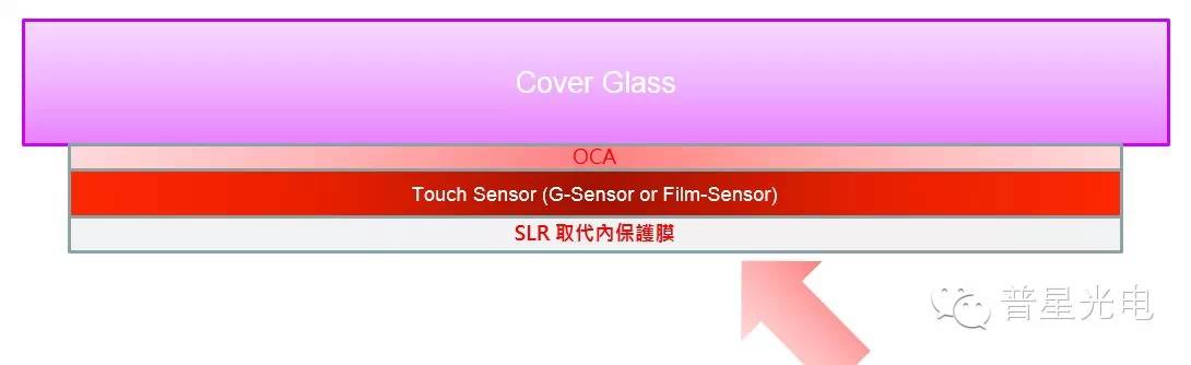

在电容屏中实现,TP在生产过程中,原本就需贴保护膜,现将贴保护膜改成贴SLR纳米薄膜,贴合成本不增加,工序简单,贴合面为功能片区,完全平整,不存在印刷断差,无反弹气泡风险。

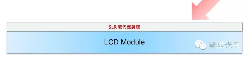

LCD在生产过程中,原本就贴保护膜,现将贴保护膜改成贴SLR纳米薄膜,工序简单,贴合面为LCD表面,完全平整,不存在印刷断差,无反弹气泡风险。
