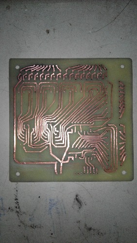

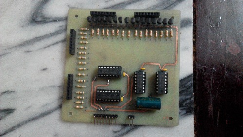

我也做过不少PCB板,用洞洞板做不美观,焊接麻烦,后来用覆铜板,最先刻线路,后来用油性笔画。直到现在还在摸索中,这是最近做的板子
ID:86421 发表于 2016-3-18 09:22 | 只看该作者
做的很好。不知油性笔用什么样的呀?一次性的那种笔?还是圆珠笔呀?
ID:106794 发表于 2016-3-18 10:34 | 只看该作者
现在用雕刻机,去年为了做PCB特意做了一台雕刻机,是享受过程吧。
ID:88481 发表于 2016-3-18 20:19 来自触屏版 | 只看该作者
一头大一头细的油性笔

ID:112044 发表于 2016-4-3 13:48 | 只看该作者
用签字笔(油性笔)也可以
