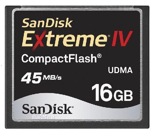

CF卡CF卡是目前市场上历史悠久的存储卡之一,优点是存储容量大,成本低,兼容性好,缺点是体积较大。CF卡由控制芯片和存储模块组成,接口采用50针设计,它有CFⅠ与CFⅡ型之分,后者比前者厚一倍。只支持CFⅠ卡的数码相机是不支持CFⅡ卡的,CFⅡ卡相机则可向下兼容CFⅠ。 佳能和尼康的数码相机都是CF存储卡的坚定拥护者,而数码单反相机几乎都使用CF卡作为存储介质。

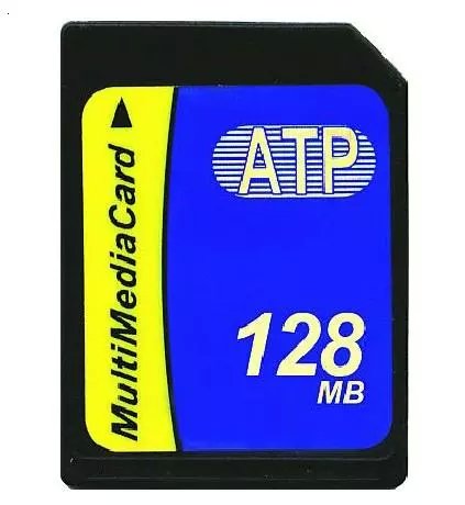

MMC卡由于传统的CF卡体积较大,所以Infineon和SanDisk公司在1997年共同推 出了一种全新的存储卡产品MultiMedia Card卡(简称MMC卡)。MMC卡的尺寸为32mm×24mm×1.4mm,采用7针的接口,没有读写保护开关。主要应用于数码相机、手机(例如西门子MP3、手机6688)、和一些PDA产品上。

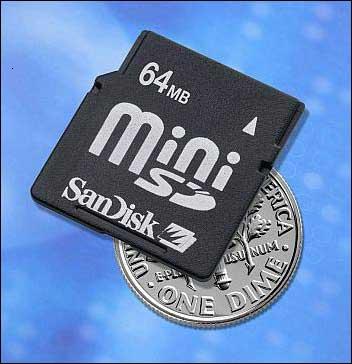

miniSD卡SD卡对于手机等小型数码产品而略显臃肿,同时也为了追赶Duo以及Xd,SD卡阵营发表了比原来更小的存储卡,名为“miniSD”。其外形尺寸为20mm×21.5mm×1.4mm,封装面积是原来SD卡的44%、体积是原来SD卡的63%,具有11个金手指(SD卡只有9个)。通过转接卡也可以当作SD卡使用。该卡在多普达、松下等手机上有广泛的使用。

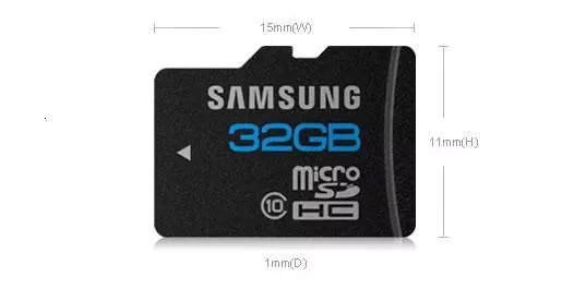

microSDmicroSD卡标准由SD协会在2005年参照T-Flash的相关标准制定出来的,T-Flash卡和 microSD卡是相互兼容的。与miniSD卡相比,microSD卡体积更为小巧,尺寸为11mm×15mm×1.4mm,它仅有标准SD卡的四分之一左右,是目前市场上体积最小的存储卡。
4、T-Flash卡全名:TransFLash,由摩托罗拉与SANDISK共同研发,在2004年推出。是一种超小型卡(11*15*1MM),约为SD卡的1/4,可以算目前最小的储存卡了。TF卡可经SD卡转换器后,当SD卡使用。利用适配器可以在使用SD作为存储介质的设备上使用。TransFlash主要是为照相手机拍摄大幅图像以及能够下载较大的视频片段而开发研制的。TransFlash卡可以用来储存个人数据,例如数字照片、MP3、游戏及用于手机的应用和个人数据等,还内设置版权保护管理系统,让下载的音乐、影像及游戏受保护;未来推出的新型TransFlash还备有加密功能,保护个人数据、财政纪录及健康医疗文件。体积小巧的TransFlash让制造商无须顾虑电话体积即可采用此设计,而另一项弹性运用是可以让供货商在交货前随时按客户不同需求做替换,这个优点是嵌入式闪存所没有的。

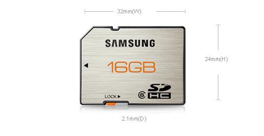

SDHC卡SDHC是"Secure Digital High Capacity“的缩写,即“高容量SD存储卡”。2006年5月SD协会发布了最新版的SD 2.0的系统规范,在其中规定SDHC是符合新的规范、且容量大于2GB小于等于32GB的SD卡
SDHC最大的特点就是高容量(2GB-32GB)。另外,SD协会规定SDHC必须采用FAT32 文件系统,这是因为之前在SD卡中使用的FAT16文件系统所支持的最大容量为2GB,并不能满足SDHC的要求。
同时传输速度被重新定义为Class2(2MB/sec)、Class4(4MB/sec)、Class6(6MB/sec)等级别,高速的SD卡可以支持高分辨视频录制的实时存储。
SDHC卡的外形尺寸32×24×2.1mm(长×宽×高),与目前的SD卡一样,著作权保护机能等也和以前相同,但是由于文件系统被变更,以前只支持FAT12/16格式的SD设备存在不兼容现象,而现在也支持FAT32(SDHC)的机器,这可以读取现存的FAT12/16格式的SD卡。
所有大于2G容量的SD卡必须符合SDHC规范,规范中指出SDHC至少需符合Class 2的速度等级,并且在卡片上必须有SDHC标志和速度等级标志。
在市场上有一些品牌提供的4GB或更高容量的SD卡并不符合以上条件,例如缺少SDHC标志或速度等级标志,这些存储卡不能被称为SDHC卡,严格说来它们是不被SD协会所认可的,这类卡在使用中很可能出现与设备的兼容性问题。

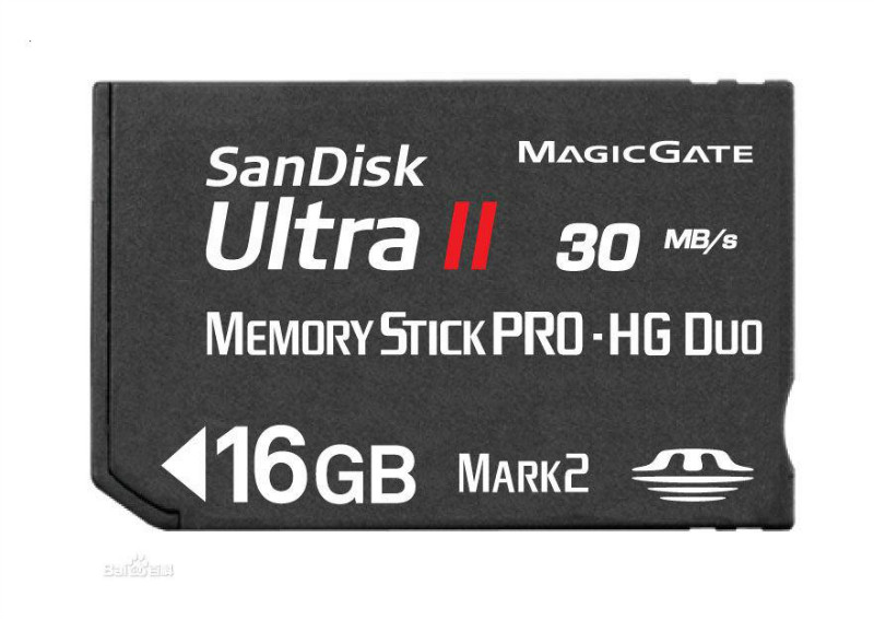

记忆棒MS是Sony公司在1999年推出的存储卡产品,外形酷似口香糖,长度与 普通AA电池相同,重量仅为4克。采用了10针接口结构,并内置有写保护开关。按照外壳颜色的不同,记忆棒还可以为蓝条与白条两种。白条记忆棒多了MagicGate版权保护功能,常用于媒体播放器。由于Sony公司的数码产品线非常丰富,使得记忆棒Memory Stick的普及非常广泛,现在记忆棒Memory Stick已经广泛应用于数码相机、PDA和数码摄像机产品当中。
鉴于其他厂商推出了更快更小的存储卡,因此索尼在也推出了Memory Stick 的扩展升级产品,包括MS PRO,MS Duo,MS PRO Duo , MS Micro,Compact Vault。记忆棒的家族确实让人眼花缭乱。
1、MS PRO称为增强型记忆棒,尺寸为50×21.5×2.8mm,最高传输速度可达160Mbps,最大容量可高达32GB。请大家务必注意,Memory Stick Pro不向下兼容原有的记忆棒,因此购买产品的时候必须看清楚是否支持这种类型的记忆棒。此棒从2003年起广泛应用在索尼数码相机上。
2、MS Duo称为袖珍型记忆棒(短棒),尺寸为20×31×1.6mm,体积比标准的Memory Stick(长棒)减小了大约1/3,而总量则减轻了1/2,使得MS Duo的总量仅为2g!最大写入速度为14.4Mbps,最大读取速度为19.6Mbps。
3、MS PRO Duo这是MS Duo的新版本,尺寸为20×31×1.6mm,也支持MagicGate版权保护技术,传输速度高达20MB/S。目前,短棒广泛应用在索尼数码相机、索尼数码摄像机、索爱手机和PSP上。MS Duo可以通过适配器连接到标准MS产品上使用,建议在购买MS PRO记忆棒时也可以考虑购买MS PRO Duo短棒,以便在更多的数码产品上使用。
