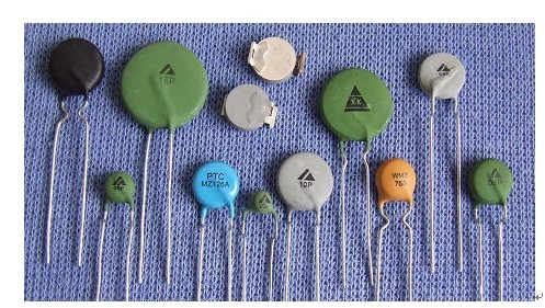

延时启动PTC热敏电阻
ID:109770 发表于 2016-3-20 18:51 | 只看该作者 回帖奖励 |倒序浏览 |阅读模式
    从PTC热敏电阻的I-t特性曲线得知,外加电压后PTC热敏电阻需经历一段时间才能达到高阻态,这种延迟特性被用于延时启动用途。

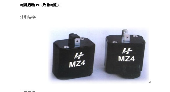

    电机启动PTC热敏电阻
    外形结构
延时启动PTC热敏电阻
    应用原理
电机在启动时,要克服本身的惯性, 同时还要克服负载的反作用力(如冰箱压缩机启动时必须克服制冷剂的反作用力),因此电机启动时需要较大的电流和转矩。当转动正常后,为了节约能源,需要的转矩又要大幅度下降。给电机加一组辅助线圈,只在启动时工作,正常后它就断开。将PTC热敏电阻串联在启动辅助线圈,启动后PTC热敏电阻进入高阻态切断辅助线圈,正好可以达到这种效果.

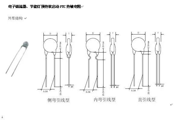

    电子镇流器、节能灯预热软启动PTC热敏电阻
    外形结构

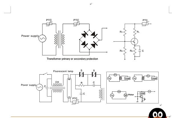

将PTC热敏电阻用在节能灯电子镇流器上,不必改动线路将产品直接跨接在灯管的谐振电容两端,可以改变电子镇流器、电子节能灯的硬启动为预热启动,灯丝的预热时间达0.4-2.0秒,可延长灯管寿命四倍以上。
应用PTC热敏电阻实现预热启动如下图:刚接通开关时,Rt处于常温态,其阻值远远低于C2阻值,电流通过C1,Rt形成回路预热灯丝。约0.4-2秒后,Rt焦耳热温度超过居里温度Tc跃入高阻态,其阻值远远高于C2阻抗,电流通过C1、C2形成回路导致L谐振,产生高压点亮灯管。
对某一特定的电子镇流器、电子节能灯而言,所选用的PTC阻值越大、体积越小、居里温度越低,其功耗就越小、预热时间亦越短;反之功耗就越大,预热时间亦越长。
电子节能灯预热软启动电路图

外形尺寸(mm)
Dmax
Hmax
φd
