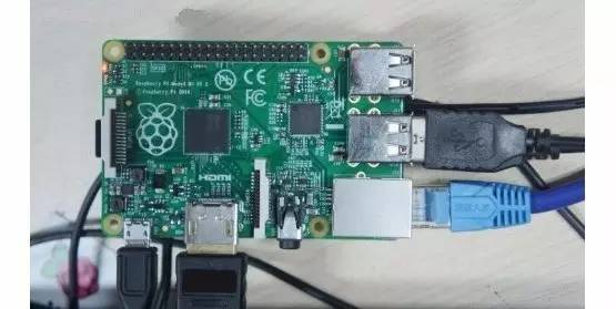

1、在线烧录。它沿用了研发阶段的烧录方式,先将boot程序加载到板子上的CPU上跑起来,构建好环境之后将系统烧录进Flash芯片中。这种方式简单,但烧录效率较低下,而且要求产品生产过程是先贴板,如果芯片(尤其是Nand Flash)本身不良,必须再把Flash芯片吹下来,换颗芯片再贴板。

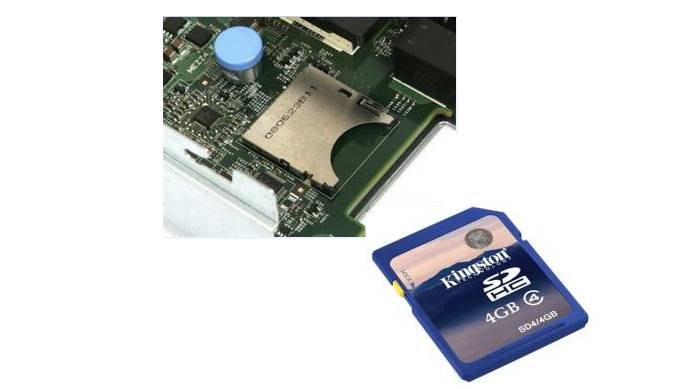

2、SD卡烧录。这种方式原理跟在线烧录类似,但不用联PC机,方便灵活,也是要先贴板。
