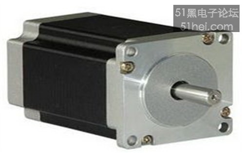

步进电机特点:
1 步进电机特点
①步进电机旋转角度和输入脉冲成正比,通常市面所售步进电机说明书会说明 其步进角(也就是一个脉冲所产生的旋转角度),比如常见的小体积永磁式电机 的步进角是7.5°,则送给它48个脉冲使步进电机正好转动一圈。
② 步进电机转角误差很小,没有累积误差,因此控制步进电机正反转还是会回 到原来的位置,不会因为误差累积而使初始位置越来越远。
③ 具有自保持特性,任何一相线圈加上电源后,电机本身具有自保持力矩,不 送脉冲情况下会停止在一定位置,不会改变。
④ 步进电机空载最高启动频率一般能达到450Hz,使用频率不能超过允许最高频 率,否则电机只能振动,无法运转。
⑤ 常见步进电机供电电压是5V、12V、24V,供电电压允许误差±10%,电机外壳
上一般都会对供电电压规格作相应标识。

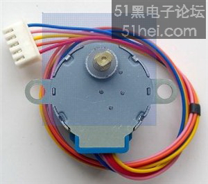

步进电机内部线圈电路图:
外部接口

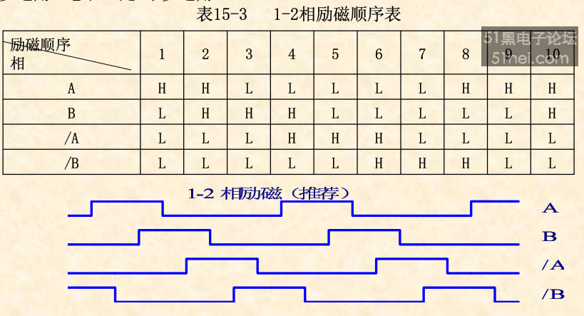

(3)1-2相励磁(也称为8拍) 这种励磁方式是上述两种励磁方式的综合,将A、B两相采用交互励磁的方式
进行,将电流第一次导入一组线圈中,在第二次导入两组线圈,每次可移动半 个步进角,是噪音振动最小的一种励磁方式,励磁顺序如表15-3所示,图15-4
是对应波形图,按照表15-3的方式依1、2、3、4、5、6、7、8的顺序分别将4组
线圈励磁,步进电机会转动4个步进角(虽然励磁8次,但因每次都只前进半个 步进角,总和还是4个步进角)。

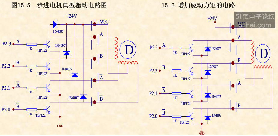

3 步进电机驱动电路

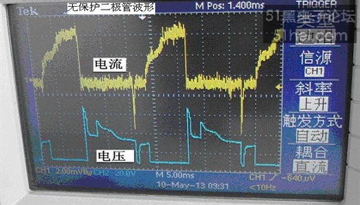

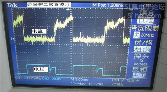

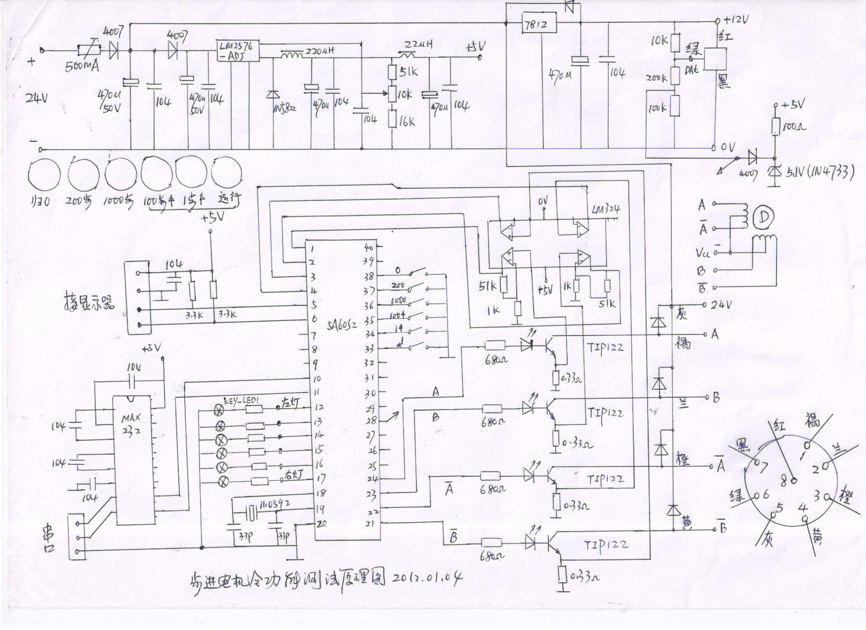

步进电机典型驱动电路如图15-5所示,有时为了增加电机输出力矩,在不增加电源电压和驱动脉 冲宽度的前提下,可将图15-5中的4只反峰电压保护二极管1N4007去掉,只要电机绕组断电瞬间 产生的电压峰值不超过TIP122的极限电压100V即可,这样就成了图15-6的电路,TIP122内部CE间 已集成反向二极管,为了减轻内部反向二极管负担,所以外部并接了1N4007给电机绕组提供反向 电流通路,图15-7与图15-8是实测的TIP122集电极电压波形与TIP122发射极电流波形(即电机绕 组电流波形)。
图15-5 步进电机典型驱动电路图 15-6 增加驱动力矩的电路
GND
图15-7 典型电路波形 图15-8 增加力矩电路的波形

例15.1 步进电机正反转测试,使用图15-7或图15-8的电路,采用1-2相励磁,要求上电后顺转
200步,然后反转200步,如此循环,完整实验代码如下。使用P20、P21、P22、P23口驱动电机
