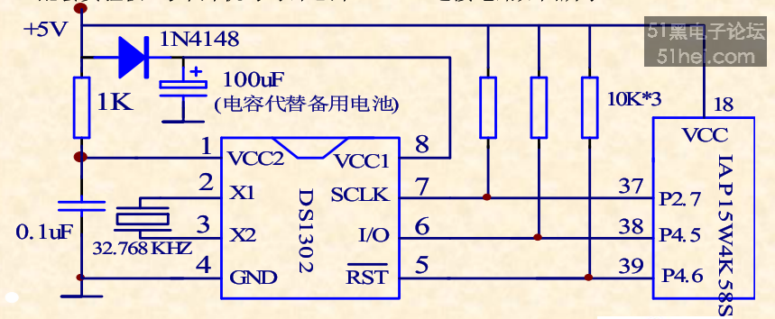

1 电 路 图
配套实验板1号单片机与时钟芯片DS1302连接电路如图所示。
4
为了简化实验,电路中使用了100uF的电容代替电池,当
单片机系统断电后由电容维持DS1302的供电(3分钟左右)。 当作为长期使用的时钟时,应更换为3V的纽扣电池。

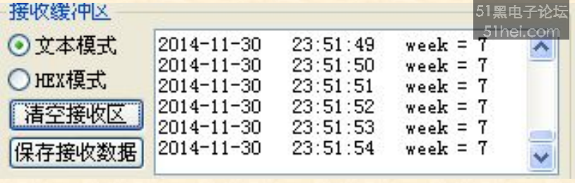

例17.1 读取DS1302运行过程中的年、月、日、时、分、秒数据并发送到计算机串口助手显 示,单片机时钟频率22.1184MHz,波特率9600。串口助手接收区选择“字符格式显示”。

  170. {
  171.         port_mode();            // 所有IO口设为准双向弱上拉方式。
  172.         UART_init();        // 波特率:9600/22.1184MHz
  173.         Data_Swap();        // 数据交换
  174.          set_time(time);     // 设定初始时间值 ,数组名就代表数组首地址
  175.         while(1)
  176.         {
  177.                 read_time(time);          // 秒分时日月周年
  178.                 UART_Send_PC(time);
  179.                 delay_1S();
  180.         }
  181. }
