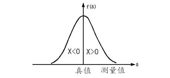

在测试过程中,由于某些偶然因素而引起的误差称为偶然误差,也叫做随机误差。比如:电磁场的微变、温度的起伏、空气扰动、大地的微震、测量人员的感官无规律的微小变化等。这些变化是人们无法掌控的,是无规律的,这导致测量结果不可能完全相同,如果相同也只能说明仪器灵敏度不够。
虽然偶然误差是不能够被人们消除的,但是偶然误差是符合正态分布的。即测量误差小的出现概率大,而误差相对大的出现概率小,并且大小相等的正负误差出现的概率也是相等的。
图2 偶然误差的概率曲线

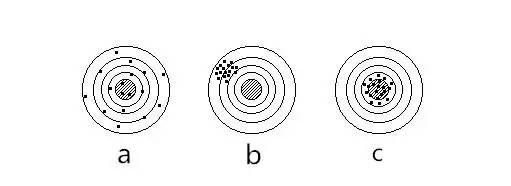

  • 三中误差比较
这三种误差的不同可以以打靶为例,图3-a中的弹着点均匀在靶心,这说明没有系统误差,但分布分散说明偶然误差较大。图3-b中的弹着点偏于靶心,说明系统误差较大。图3-c中的弹着点密集于靶心,说明只有偶然误差,没有系统误差。
图3 用打靶说明三种误差

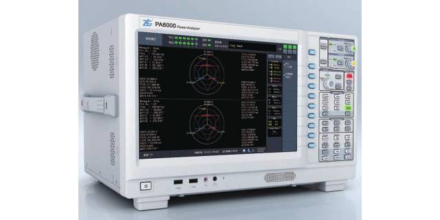

式中---仪表的准确度等级,它表明了仪表容许误差绝对值的大小,也就是我们平时所说的精度,也可以理解为打靶人的技术能力。广州致远电子的PA8000功率分析仪,它为0.01级就是万分之一精度,即=0.01,可以称得上是打靶界“第一人”。
图4 0.01级功率分析仪
