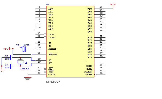

2.3.3 AT89S52单片机的硬件原理
⑴ 如图所示,图为单片机的基本外围电路。20管脚接地,40管脚接+5V电源,为单片机工作提供电源。18及19管脚接晶振,为单片机提供时钟信号,晶振为12MHz。晶振的振荡频率越高,系统的时钟频率越高,单片机工作的速度也越高。对于液晶显示电路的设计,需要单片机有较高的工作效率,所以选择比较高频率的晶振,从而提高液晶屏幕的刷新速率,获得更加连贯、流畅的图像显示。根据需要还可以加上复位电路,复位是单片机的初始化操作。或者当单片机程序运行出错导致死锁状态的时候,为摆脱困境,也需要按复位键以重新启动。
                    图2-2 AT89S52单片机基本外围电路

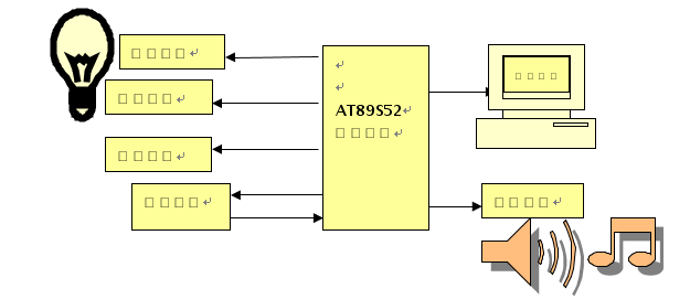

4. 系统总体结构框图
图4-1
在本设计中,以按键开关作为输入装置,LED七段数码显示管作为显示装置,因此,各按键开关的功能为:
S1键:P1.0口 时间调整
S2键:P1.1口 日期调整
S3健;  p1.2口 闹铃设置
S4健:  p1.3口 闹铃开关

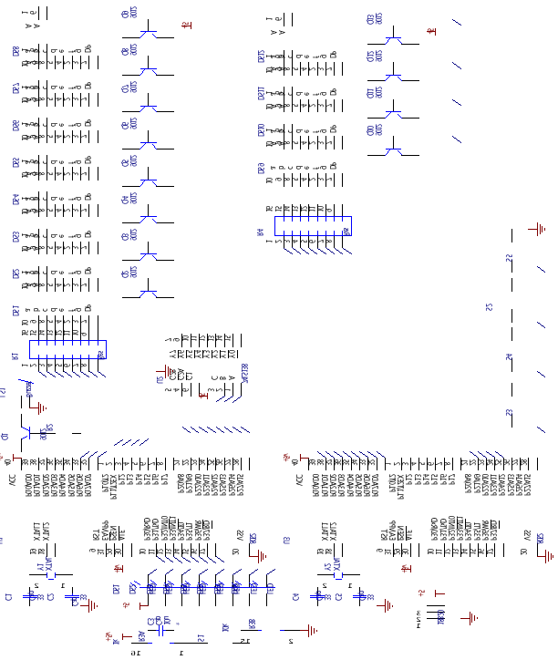

5.1.2 数码管显示模块分析
电路先通过电源电路送出+5V电压,单片机AT89S52通过74LS47和CD4515(4—16译码器)驱动数码管显示数值, 显示部分采用普通共阳极数码管显示,采用动态扫描,以减少硬件电路。考虑到一次扫描12位数码管显示时会出现闪烁情况,设计时分两排显示,一排显示时间和年月日,一排显示星期和温度,  共阳极数码管中8个发光
二极管的阳极(二极管正端)连在一起。通常,公共阳极接高电平(一般接电源),其它管脚接段驱动电路输出端。当某段驱动电路的输入端为低电平时,该端所连接的字段导通并点亮。根据发光字段的不同组合可显示出各种数字或字符。此时,要求段驱动电路能吸收额定的段导通电流,还需根据外接电源及额定段导通电流来确定相应的限流电阻。采用动态显示方式,比较节省I/O口,硬件电路也较静态显示简单,但其亮度不如静态显示方式,而且在显示位数较多时,CPU要依次扫描,占用CPU较多时间。
 为了提供共阳LED数码管的驱动电压,用三极管9012作电源驱动输出。采用12MHz晶振,有利于提高秒计时的精确性。;
5.1.3 LED显示电路
图5-1

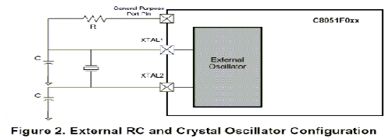

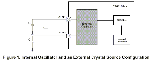

5.2.1 时钟模块
利用芯片内部的振荡器,然后在引脚XTAL1和引脚 XTAL2两端接晶体谐振器,就构成了稳定的自激振荡器,其发出的脉冲直接送入内部的时钟电路,如图外接晶振时,C1和C2的值通常选择30pF; C1、C2对频率有微调作用,晶体谐振器的频率12MHz。为了减少寄生电容,更好地保证振荡器稳定、可靠地工作,振荡器和电容应尽可能安装得与单片机芯片靠近。设置了12—24两种显示状态,调整计时的按键、设置定时的按键且定时设置了3次定时、还另加载了星期、年、月、日的调整及闰年的自动调整。

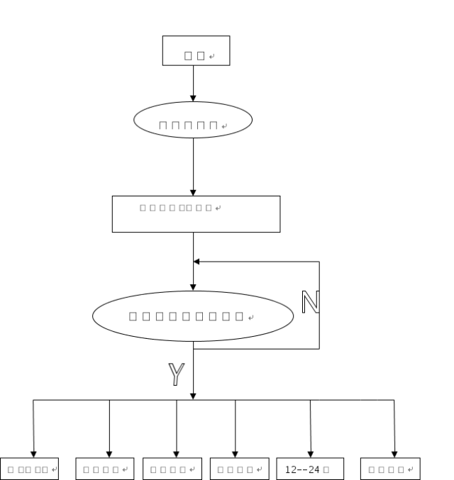

6. 系统的软件设计
6.1 各模块的程序设计
6.1.1 计时程序
计时程序是实现电子时钟的核心内容,本程序用中断time0来控制,计时显示的单元从50h开始,50h=秒的个位,51h=秒的十位,52h=分的个位,53h=分的十位,54h=时的个位,55h=时的十位
org    000bh
jmp    time0
mov    tmod,#00010001b
mov    ie,#10001010b
mov    ip,#00000010b
mov    th0,#(65536-2000)/256
mov    tl0,#low(65536-2000)
mov    4fh,#02;两个中断250次为1秒
6.1.2 定时闹钟程序
作用是判断时间是否与设置的闹钟时间相等,如相等则开启闹钟。
片机内定时振铃开关使用软件开关,即用标志寄存器,且程序设置了3次定时,可见要使电子时钟定时打铃,必须同时具备两个条件,第一:定时振铃开;第二:当前定时项数不为0项。 因为要使电子时钟定时打铃,必须同时具备上述的两个条件,所以在单片机执行查询定时各项的程序之前,主程序会首先查询这两个条件是否同时满足,如果满足的话,则进行一轮查询,所谓一轮查询定时,即将当前时间与定时各项一一比较,看是否相符,如果查到某项相符,则调用音乐程序。每查完一项,寄存器中的值会自动减1(即为定时时间的项数)。当定时时间的项数值自动减为0时,则表示这一轮查询定时时间完毕,只要条件允许(定时音乐开且定时项数不为0),有可以进行一轮新的查询定时时间。
定时1:33h=分,34h=时,定时2:35h=分,36h=时,定时3:37h=分,38h=时,定时状态=39h;定时显示的单元从60h开始,60h=定时状态,61h=此时;定时状态的音乐种类,62h=分的个位,63h=分的十位;64h=时的个位,65h=时的十位
6.1.3 温度程序
57h=温度的十位,58h=温度的个位,
6.2 系统程序设计的总体框图
图6-1

The system clock on the C8051Fxxx family of devices can be derived from an internal oscillator or an external source. External sources may be a CMOS clock, RC circuit, capacitor, or crystal oscillator. For information on configuring oscillators, see application note: “AN02 - Configuring the Internal and External Oscillators.” The internal oscillator can provide four SYSCLK frequencies: 2, 4, 8, and16 MHz. Many different frequencies can be achieved using the external oscillator.
To conserve power, a designer must decide what the fastest needed SYSCLK frequency and required accuracy is for a given application. A design may require a constant SYSCLK frequency during all device operations. In this case, the designer will choose the lowest possible frequency required, and use the oscillator configuration that consumes the least power. Typical applications include serial communications, and periodic sampling with an ADC that must be performed.
Some operations may require high speed operation, but only in short, intermittent intervals. This is sometimes referred to as “burst” operation. In the C8051Fxxx, the SYSCLK frequency can be changed at anytime. Thus, the device can operate at low frequency until a condition occurs that requires high frequency operation.
Two examples of alternating between SYSCLK sources are (1) an internal oscillator/external crystal configuration, and (2) an external crystal/RC oscillator configuration. If the device is used for occasional high speed data conversion, and a real-time clock is used for time-stamping the data, a combination internal oscillator and external crystal would be ideal. During sampling operations, the high speed internal oscillator would be used. When sampling is complete, the device could then use an external 32 kHz crystal to maintain the real-time clock. Once high speed operations are required again, the device switches to the internal oscillator as necessary (see Figure 1below). An example of this procedure is illustrated in application note “AN008 Implementing a Real-Time Clock”.
The crystal oscillator and internal oscillator may be operated simultaneously and each selected as the SYSCLK source in software as desired. To reduce supply current, the crystal may also be shutdown when using the internal oscillator. In this case, when switching from the internal to external oscillator the designer must consider the start-up delay when switching the SYSCLK source. The C8051F0xx devices have a flag that is set when the external clock signal is valid (XTLVLD bit in the OSCXCN register) to indicate the oscillator is running and stable. This flag is polled before switching to the external oscillator. Note that other operations can continue using the internal oscillator during the crystal start-up time.
Some applications require intermittent high speed and accuracy (e.g., ADC sampling and data processing), but have lower frequency and accuracy requirements at other times (e.g., waiting for sampling interval), a combination of an external oscillator and RC circuit can be useful. In this case, the external RC oscillator is used to derive the lower frequency SYSCLK source, and the crystal is used for high frequency operations. The RC circuit requires a connection to VDD (voltage source) to operate.
Because this connection could load the crystal oscillator circuit while the crystal is in operation, we connect the RC circuit to a general purpose port pin (see Figure 2 below). When the RC circuit is in use, the port pin connection is driven high (to VDD) by selecting its output mode to “push-pull” and writing a ‘1’ to the port latch. When the crystal oscillator is being used, the port pin is placed in a ‘hi- Z’ condition by configuring the output mode of the port to “open-drain” and writing a ‘1’ to the port latch. Note the RC circuit may take advantage of the existing capacitors used for the crystal oscillator.
The start-up of the RC-circuit oscillator is nearly instantaneous. However, there is a notable start-up time for the crystal. Therefore, switching from the RC oscillator to the external crystal oscillator using the following procedure:

C8051Fxxx系列器件的系统时钟可以来自内部振荡器或一个外部时钟源。外部源可以是一个CMOS时钟、RC电路、电容或晶体振荡器。有关振荡器配置方面的信息见应用笔记–“ 配置内部和外部振荡器”。内部振荡器可提供四个时钟频率2、4、8 和16 MHz。很多不同的频率可以通过使用外部振荡器得到,为了节省功耗设计者必须知道给定应用所需要的最高SYSCLK频率和精度。一个设计可能需要一个在器件全部工作时间内保持不变的SYSCLK频率。在这种情况下,设计者将选择满足要求的最低频率,采用消耗最低功率的振荡器配置。典型的应用包括串行通信和必须用ADC完成的周期性采样。
某些操作可能要求高速度,但只是在很短的、断续的时间间隔内。这种情况在某些时候被称为“猝发”操作。在C8051Fxxx中,SYSCLK频率可在任何时刻改变,因此器件平时可工作在较低的频率,直到某个需要高速操作的条件发生。
切换系统时钟源的两个例子是(1)内部振荡器/外部晶体配置,(2)外部晶体/RC振荡器配置。如果器件偶尔进行高速数据转换,并使用一个实时时钟为数据提供时间戳,则一个内部振荡器和外部晶体的组合将是最理想的。在采样操作期间应使用高速内部振荡器。采样结束后,使用一个外部32kHz晶体以维持实时时钟。一旦重新需要高速操作,器件将切换到内部振荡器(见图1)。在应用笔记“ 实现一个实时时钟”中给出了这种操作过程的一个例子。
图1. 内部振荡器和外部晶体源配置
晶体振荡器和内部振荡器可以同时工作,每一个都可以根据需要被选为系统时钟源。为了减小电源电流,在使用内部振荡器时可停止晶体振荡器。在这种情况下,当从内部切换到外部振荡器时,设计者必须考虑切换系统时钟源时的起动延迟。C8051F0xx器件有一个指示外部时钟信号有效的标志位(OSCXCN寄存器中的XTLVLD位),该标志在外部振荡器稳定运行时置位。在切换到外部振荡器之前应查询该标志。注意:在外部晶体起动期间,其它操作可继续使用内部振荡器。
某些应用需要间歇的高速度和高精度(例如ADC采样和数据处理),但在其它时间可允许低速度和低精度(例如等待采样时),这时可以用到外部振荡器和RC电路的组合。在这种情况下,外部RC振荡器用于产生低频SYSCLK源,而晶体用于高频率操作。RC电路需要接到VDD(电压源)才能工作。由于在晶体处于工作状态时,这种连接可能加载晶体振荡器电路,我们将RC电路接到一个通用端口引脚(见图2),当使用RC电路时,与之连接的端口引脚被驱动到高电平(到VDD),这可以通过选择端口为“推挽”输出方式并向端口锁存器写“1”来实现。当使用晶体振荡器时,端口引脚被置于“高阻”状态,这是通过设置端口为“漏极开路”输出方式,并向端口锁存器写“1”来实现的。注意:RC电路可以利用晶体振荡器电路中已有的电容 。
RC电路振荡器的起动几乎是瞬间完成的,然而晶体振荡器的起动时间是比较可观的。因此从RC振荡器切换到外部晶体振荡器时要经过下列过程 :

c. 起动晶体(设置XFCN位)。
d. 等待1ms 。
e. 查询外部晶体有效位(XTLVLD --> ‘1’ )。
f. 切换到外部振荡器。
从外部晶体振荡器切换到RC振荡器的步骤如下
a. 切换到内部振荡器。
b. 关闭晶体振荡器(清除XFCN位)。
c. 驱动电源端口引脚到高电平(到VDD),通过选择端口为“推挽”输出方式并向端口锁存器写“1”来实现 。
d. 切换到外部振荡器。
图2. 外部RC和晶体振荡器配置
